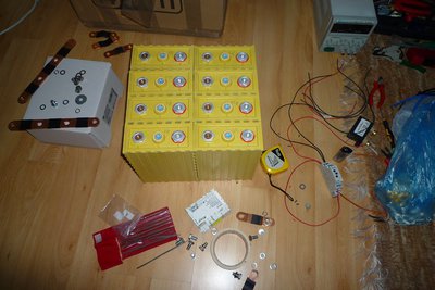

A je to tady:-) něco jsem našetřil a tak už mám taky "žkuťásky"
Musím poděkovat všem kteří sem přispěli se svými postřehy a zkušenostmi. Bez toho bych to asi nedal dohromady:-)
Teď už jen připojit a bude hotovo:-)

Re: 680W balkon panelák
pěkně se ta žlutá vlna rozrůstá
... to jsou 100Ah ?
Přesně tak 100Ah

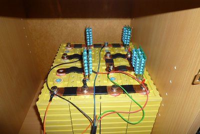

Nádhera, vytaj v klube.
Len jedna otázočka, podložil si niečo pod medenú pásovinu kde sa stretá s + článkov? Meď a hliník sa nemajú radi, na tvojom mieste by som to minimálne pocínoval.
Máš pekný laborátorny zdroj, pred týždňom som si taký odpálil s baterkami do elektrobicyklu. :/
LIX píše:Nádhera, vytaj v klube.![]()
Podložky tam nemám, zatím jsem je neplánoval. Co jsem se tu dočetl, tak pokud není vlhkost, tak měď a hliník nevadí.
Nebo všichni ostatní kdo máte LIFe a měděné propojky máte ještě posložky pod mědí??
Jojo ten zdroj je super pomocník 0-30V 0-5A, hodně mi pomáhá nyní když nastavuju ochrany baterií.
Já jsem tam ty cupal podložky nakonec dala.
Na to ze to nemas vo vlhkom prostredi by som sa moc nespoliehal. Med z hlinikom reaguju aj bez vody. Ja tam podlozky nemam ale mam to tie pasoviny pocinovane. Na tvojom mieste by somto aspon pocinoval, zaberie to par minut, ak nebudes schopny roztopit cin pajkovackou tak pouzi teplovzdusnu pistol a cin sa krasne rozleje. Po cinovani to prebrusis jemnimsmirglom a nemusis sa bat ze ti tam o par rokov vznikne odpor o ktorom nebudes vediet.
Tak jo budou cupal podložky, zachvilku si je jdu koupit tady za roh:-)

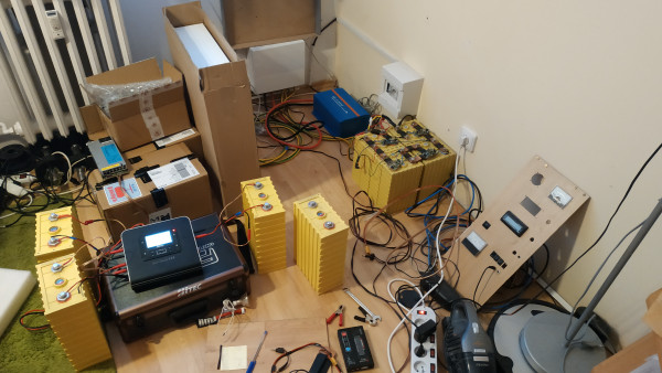

Myslím, že by se slušelo po delší době trošku zaktualizovat téma. Bylo pár drobných změn, ale systém jako celek fungoval bez zásahu nějakých 9let.
Teď jsem si řekl, že udělám několik úprav (BMS, rozšíření baterií, změření kapacity atd.) takže je byt zase trošku vzhůru nohama:-)
Jelikož se chystám na větší zásahy, tak mám několik otázek, prosím bude někdo ochotný poradit?
1. nebude vadit, když zavřu měnič Victron s Tristarem do plechové bedny a budou umístěné hned vedle sebe? Vím, že čínský měnič vyzařoval bůh ví co a tak si říkám jestli je to OK, nebo je lepší nechat mezi nimi větší mezeru, aby se vzájemně neovlivňovali. (Možná řešim úplnou kravinu). Chlazení mám vyřešené.
2. jelikož budu komponenty zavírat do plechové bedny, tak si říkám, že by bylo dobré ji uzemnit. Byl by někdo ochcotný přes Sz se o tomto více pobavit? uzemnění panelu, tristaru, měniče atd.
3. už vyměním čínský wattrouter, na fotce vpravo modrře podsvícený dislej. Vybral jsem od Victronu BMV 700 je to OK? Nebo byjste doporučili něco jiného?
předem díky a přikládám jednu fotku z obýváku:-))))))
