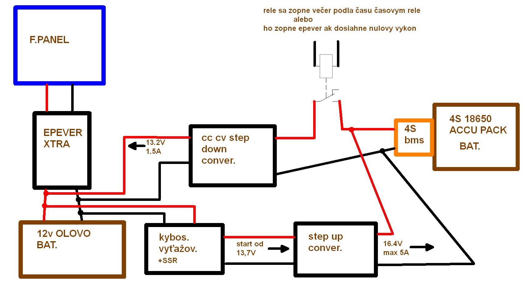

ahojte
Prišiel som k zatial 53 novym 3250 mAh 18650 bateriam a neviem čo s nimi...
napadlo ma použiť ich do FVE k 12V olovu,ale zatim som na žiadny okrem kamikaze spôsobov neprišiel...
niekto nejaky napad? okrem elektro furika alebo vyhodenia ich...

K 12V systému to nejde použít !!, 3S je málo a 4S zase moc.niceman píše:ahojte

jasne! kalkulačku ma doma každy.... budem mať čas a chuť,tak to skusim takto....
