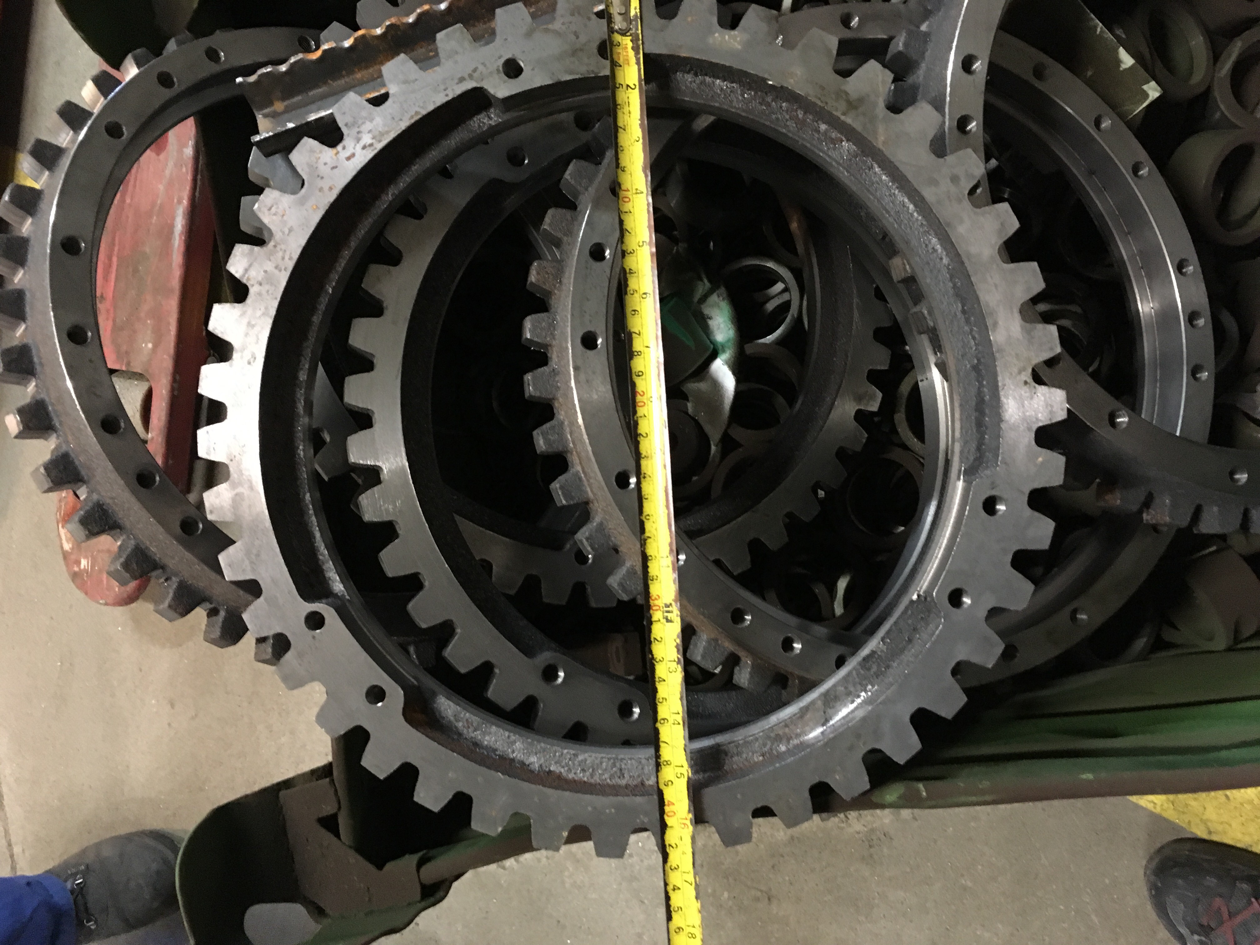

na 10mm by už asi mělo být to ozubení šikmý, aby pasovalo do stoupání šneku, nebo ne? já na tohle teda školy moc nemám, jenom tak podle selskýho rozumu.
- střídač_N
- Příspěvky: 703
- Reputace:117
Re: 8,8kWp 3faz na trackeru
Nechtěl jsem do toho již víc šťourat, ale šnekový kolo se dělá vždy odvalovacím způsobem, kdy nástroj se téměř totožný šneku. Zatížení mezi zuby pak není bodové ale přímkové, tedy spíš částí kruhu.
Toto jsou však detaily. V tom kole se to trošku vydře a pak to bude vcelku dobře fungovat.

freza to jela na 3x
a ano mate pravdu že by to mělo být šikmé, ale na tuhle aplikaci to stačí. vule se bude dát doštelovat.
ta sestava je od kamarada co tuhle sestavu vyrábi , dodal mi šnek a model toho kola. zub mají široký 20mm
To kolo taky frezují takhle rovně. šnek maji ale osazen zešikma. Otačky jsou tam minimalní.. nevidím vtom problem
takhle vypada original, pro mě ale vymodeloval vědší průměr. opravdu bych nehledal problem tam kde problem není..
Dej si moznost do mista styku snekove hridele a kola stauferku pro moznost primazavani, pokud to mas na snekove hrideli moznost poladit na vuli (pravdepodobne vzdalenosti vuci ose kola ze??).Tak jak si to sedne dotahnes
Jinak pro tvoji aplikaci dostacujici.
Vse co ti tu radili je super, ale tak pro cnc aplikace, to co mas v pohode 20let vydrzi
Jinak pekna prace.
Jinak pekna prace.

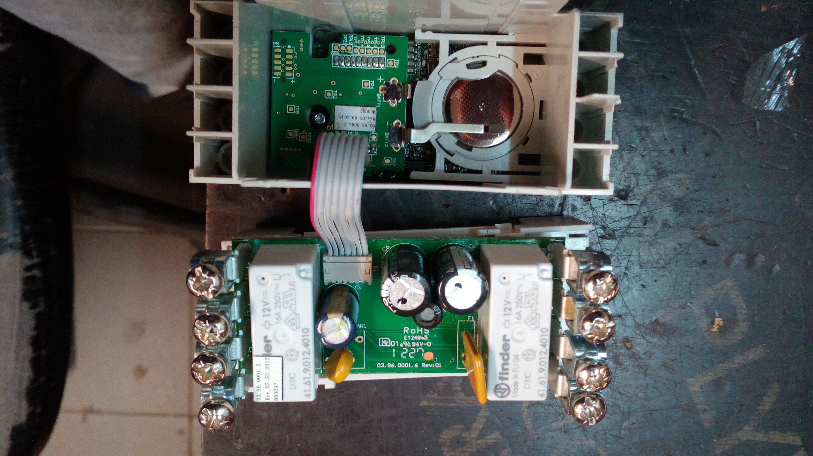

koupil jsem tyhle spinací hodiny
http://www.noark.cz/cz/produkty/Instala ... diny_Ex9TD
jde o to kam je připojit na napajení, předpoladam na měnič. Pokuť nebude skoro žádny odběr z měniče nevypne mi to ty hodiny ? samo o sobě to nema skoro žádnou spotřebu.
napadl mě ještě jedna věc, nešlo by to napajet z baterie ? otevřel jsem je a relatka, atd. jsou na 12V.
můžu to skusit připojit na 12V jestli to nenaběhne? myslím tím do vstupu napajení 230V neshoří to ?
Dik za radu.

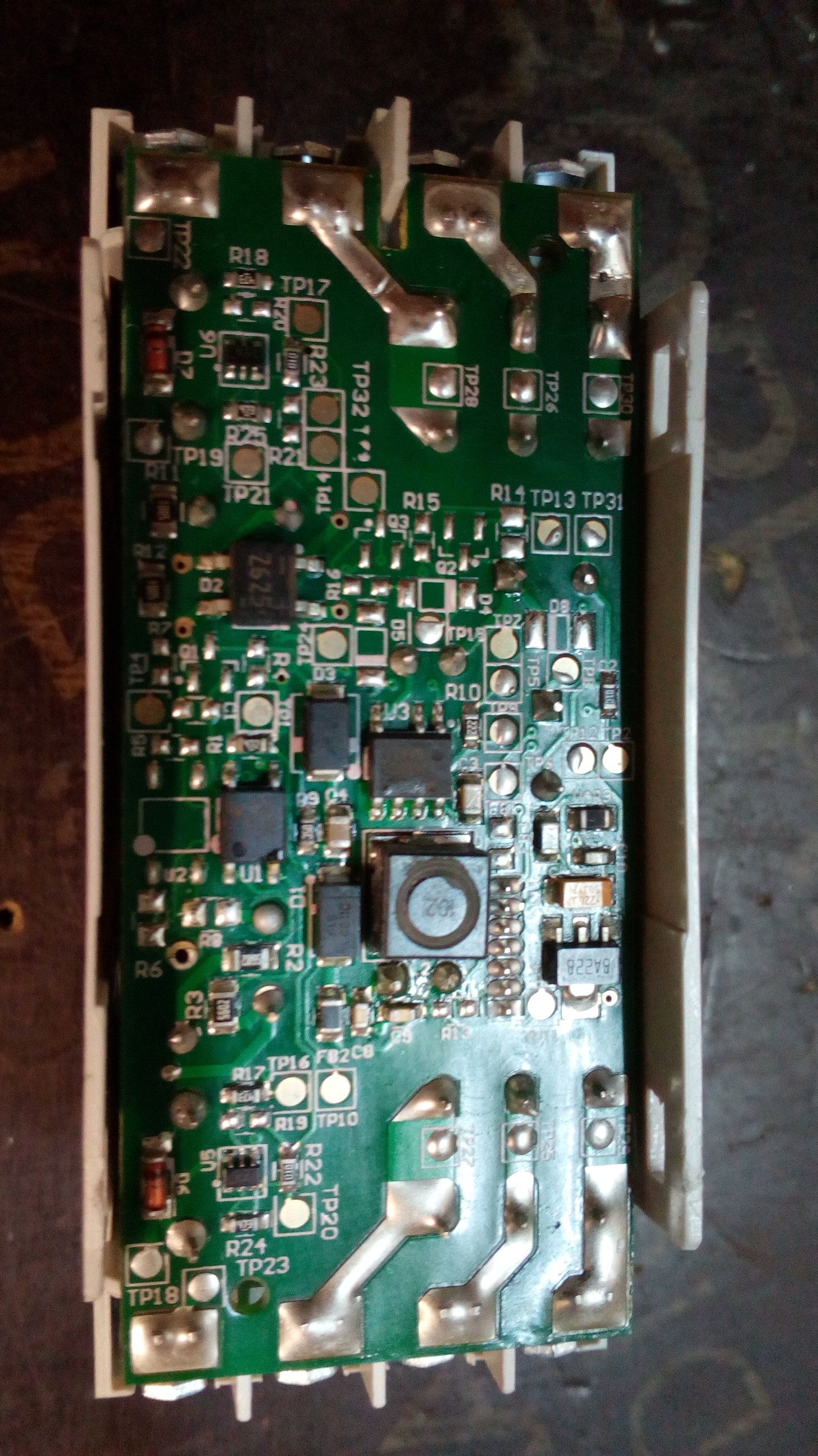

- Příspěvky: 3791
- Reputace:590
- Lokalita:Hlučín
Tak tam bude tráfko pro převod AC/DC najdi kontakty na DC straně a zapoj přímo ne.
moc se vtom nevyznam, skusim vyfotit a hodit sem jestli to bude poznat.
edit: foto
edit: foto
Zkus ho na vstup 230V poslat normal 48V resp.53V z baterie, mohlo by to nabehnout. Nektere zarizeni to daj, treba nabijecka 18V baterii z lidlu to pobrala a ryobi nabijecka se nerozbehla. Jak ktere zarizeni ma udelanej spinanej zdroj.
- kvako1
- Příspěvky: 613
- Reputace:122
dikes, napadlo mě to same, i jsem to tady o těch zdrojích někde četl, ale radši jsem se zeptal abych to nespalil.

ještě počkám jestli se ktomu ještě někdo nevyjadří.
skusit pak - na N a + na L ? nebo je to jedno ?
dik
jsou dost drahe ty hodinky
dik
- NOPARasito
- Příspěvky: 2601
- Reputace:192
Je jedno stejne to venitr jde pres mustek.
TAk testnuto, jede to od 12V ale display troššku kmitá. na 24V je to už stabilní a funguje vše jak má.
Takže tam pujde měnič jenom na 24V, taky kůli stykačum a motoru na trackeru. Ten je taky na 24 V
