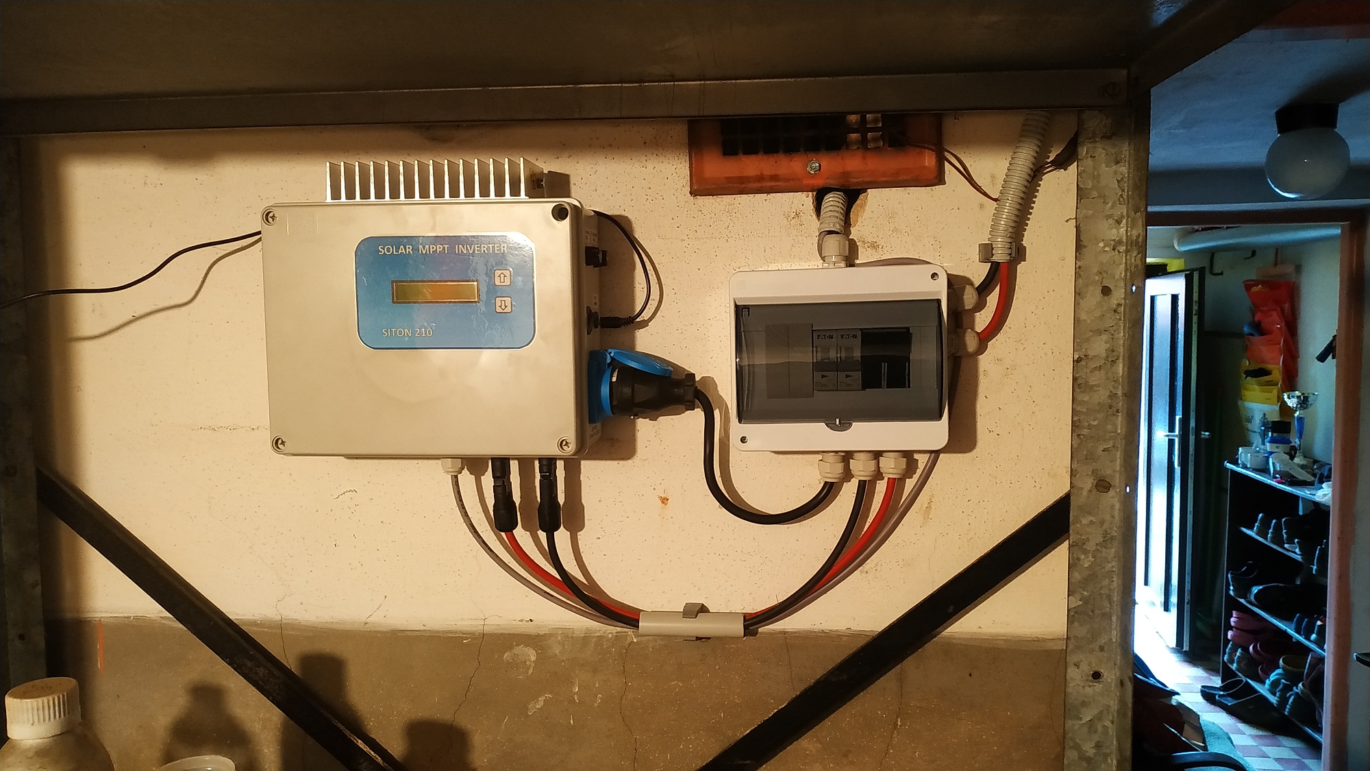

Po 3 měsíčním odmlčení hlásím zahájení výroby. Měnič Siton od p.Nevřely , dvojitá spirála do bojleru a 5 panelů sprostě opřených o barák, než budu mít čas jich vyhnat 10 na střechu. A za ty 4 dny samozřejmě rozumně nezasvítilo
Celkové náklady na realizaci svépomocí cca 25t.

Tak jak jste spokojen? Funguje dobře? Poznal jste již na vyúčtování? A panely jsou již na střeše?vhml píše:Po 3 měsíčním odmlčení hlásím zahájení výroby. Měnič Siton od p.Nevřely , dvojitá spirála do bojleru a 5 panelů sprostě opřených o barák, než budu mít čas jich vyhnat 10 na střechu. A za ty 4 dny samozřejmě rozumně nezasvítiloCelkové náklady na realizaci svépomocí cca 25t.
