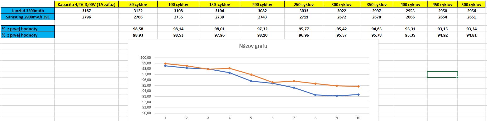

Obe batérie dali už 500 cyklov , test trvá už takmer rok

Mohl by jsi ještě pro lepší představu doplnit do tabulky degradaci v % a mAh, aby to člověk nemusel pořád počítat
Případně ještě nějaký graf

Nech sa páči. % aj Graf

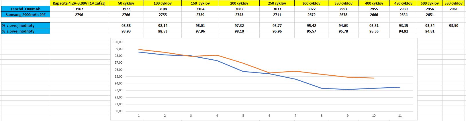

Lanzhd je na 550 cykloch

Zajímavé.....
Tie testy teraz prebiehaju v miestnosti s relativně rovnakou teplotou okolia ? Ako plus mínus 2,3,4 stupně má netrapia

Tie dva plne cykly co zmeram po 50 cykloch kapacitu áno. Tie robím v dome pri cca 23 stupňov. Tych 50 cyklov beží v garazi kde mam solárnu elektráreň pri teplote 6-24..terat v zime je tych 6.

Vdala za odpoved...Zaujímavé ako sa to správa v tom chlade,předpokládal by som presny opak s kapacitou.

Já si to vysvětluji asi nějak takto: při této garážové nízké teplotě, ještě nedochází k poškozování elektrod. Články mají větší vnitřní odpor, líné jonty. Tím vlastně těch 50 cyklů je měkčích než pro vyšší teplotě a dochází k menšímu opotřebení než na podzim. A to měření je vlastně přesný opak. Články jsou při vyšší teplotě než pro předchozích testech a tudíž vykazují vyšší kapacitu. Když jsem měřil články v "obýváku" bylo hodně znát jestli byl v pozadí teplý radiátor, jestli bylo léto nebo zima.

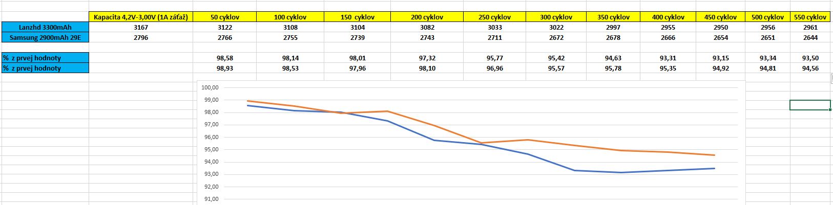

Obe batérie sú na 550 cykloch

Lanzhd 3300 sa dostal na 600 cyklov.

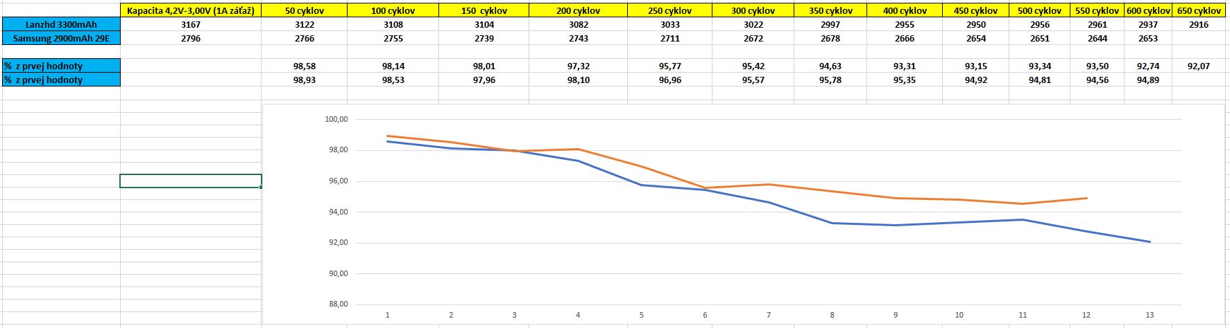

Lanzhd sa dostal na 650 cyklov.
