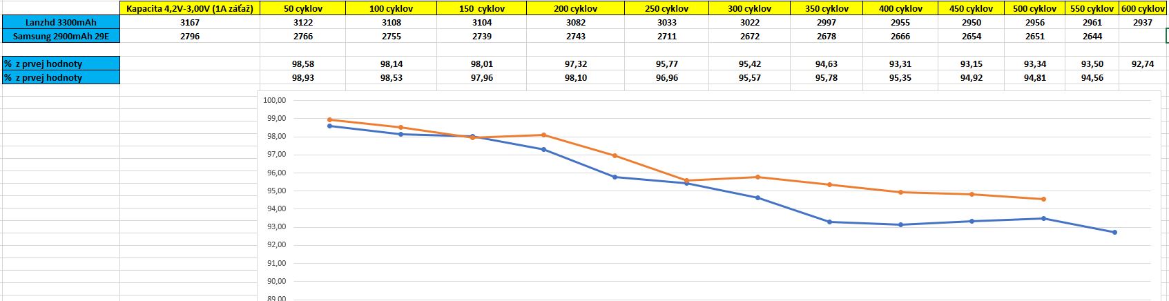

Mohl by jsi ještě pro lepší představu doplnit do tabulky degradaci v % a mAh, aby to člověk nemusel pořád počítat
Případně ještě nějaký graf

Nech sa páči. % aj Graf

Lanzhd je na 550 cykloch

Tie testy teraz prebiehaju v miestnosti s relativně rovnakou teplotou okolia ? Ako plus mínus 2,3,4 stupně má netrapia

Tie dva plne cykly co zmeram po 50 cykloch kapacitu áno. Tie robím v dome pri cca 23 stupňov. Tych 50 cyklov beží v garazi kde mam solárnu elektráreň pri teplote 6-24..terat v zime je tych 6.

Vdala za odpoved...Zaujímavé ako sa to správa v tom chlade,předpokládal by som presny opak s kapacitou.

Já si to vysvětluji asi nějak takto: při této garážové nízké teplotě, ještě nedochází k poškozování elektrod. Články mají větší vnitřní odpor, líné jonty. Tím vlastně těch 50 cyklů je měkčích než pro vyšší teplotě a dochází k menšímu opotřebení než na podzim. A to měření je vlastně přesný opak. Články jsou při vyšší teplotě než pro předchozích testech a tudíž vykazují vyšší kapacitu. Když jsem měřil články v "obýváku" bylo hodně znát jestli byl v pozadí teplý radiátor, jestli bylo léto nebo zima.

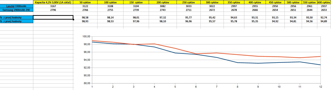

Obe batérie sú na 550 cykloch

Lanzhd 3300 sa dostal na 600 cyklov.

Samsung dosiahol 600 cyklov...dúfam že sa na nom nepodpísalo to prebitie na 4,35V.

Lanzhd sa dostal na 650 cyklov.
