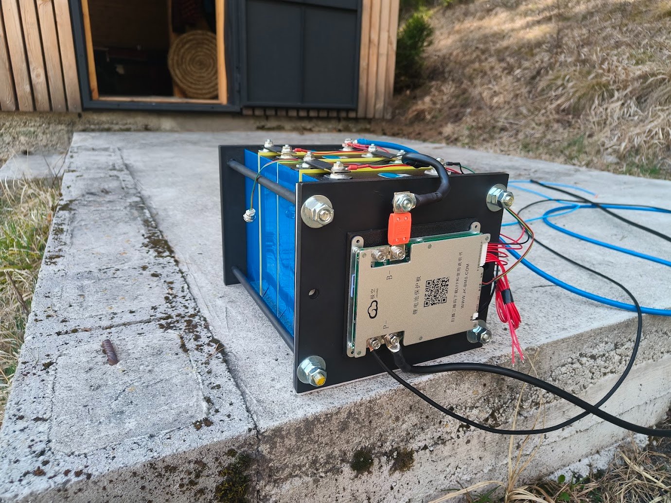

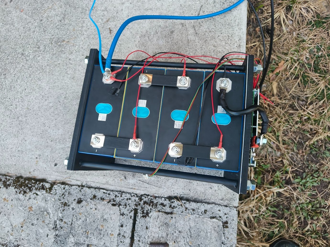

Tak som upgradoval baterku, zo starých autobatérií som prešiel na LiFePo4.
Foto z inštalácie
BMS je JK, články 4ks EVE MB31.
Všetko fachčí ako má....
Foto z inštalácie

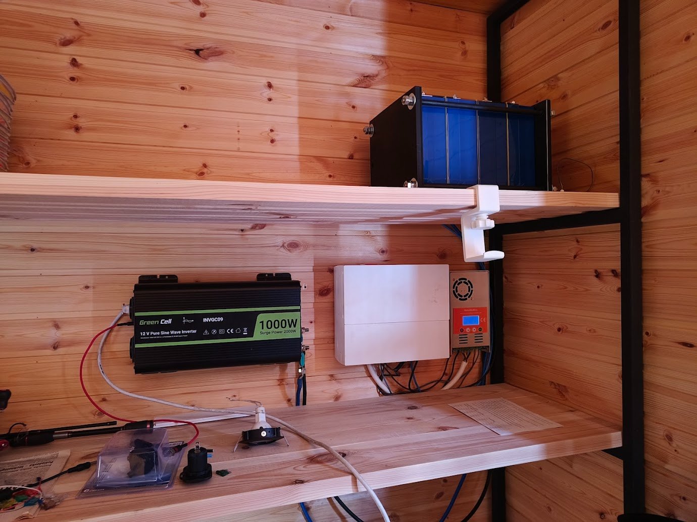

Proč máš plus modrý a proč jistíš mínus? A kde je tedy jištění plusu, protože to nevypadá, že bys měl uzemněný plus ...
A proč je to ve dřevě? To tam nemůžeš prdnout kus cetris desky?

Je to jednoduché protože v elektru mají modrý a červený ne
(vlastní zkušenost asi se modrý používá do AC rozvaděčů s ŽZ tak je mají skladem)
Máš jedno jestli jistíš + nebo - stejně to nemá uzemněno a v měniči na + pojistky budou u mppt netuším.

Re: Fotovoltaika na chatu
Právě protože to nemá uzemněno, tak musí jistit oba póly.
A proč bych to dělal? Jedna pojistka v obvodu stačí a je jedno zda je u baterky, vypínače či žárovky, když bude skrat vybaví vždy.....
Nehodlám tu opakovat debaty, co se točí několikátý rok v kruhu.
Dle normy a logiky, aby se zabránilo i druhé poruše, tak je nutné obvody, které nemají uzemněný jeden pól, jistit na obou pólech!
To, co udělá či spíše neudělá jen jedna pojistka na neuzemněném dvojpólovém zdroji, tak už tu popisovalo vícero lidí, takže opravdu ne, už znovu ne.
Kdyby ten měnič za tím byl taky zcela odizolovaný, tak by Soban měl pravdu. V reálu to tak ale není, no.

Iggi, niecim si prekry terminaly clankov (plexi, origo krytky terminalov atd), aby si tam omylom nieco kovove nepolozil. bol by to asi koniec pre ten clanok.
v lepsom pripade...
v lepsom pripade...

Ešte to nebolo úplne dokončené, usporiadal som si káble, istím oba póly, červený kábel nemali, tak som dal bohužiaľ modrý. Na článkoch mám krytky. Uzemnené nemám nič. Baterku položím na cetris, dík za nápad, ten by som ešte niekde mal mať

Hlavně ten měnič, ať prostě nic není na hořlavém ...
OK, premontujem to, dám aj pod regulátor aj menič cetris dosku.
Celá chata je z dreva. Všetko je tam horľavé...
Právě proto to musíš dát na něco nehořlavého. Nejlépe to vyložit jako kastlík nebo tak něco, tj. i ty poličky.
To není kvůli tomu, aby to nechytlo, když to poleješ benzínem a zapálíš, ale aby přehřáté zařízení (kvůli nějaké chybě) nezapálilo přímo to dřevo.
