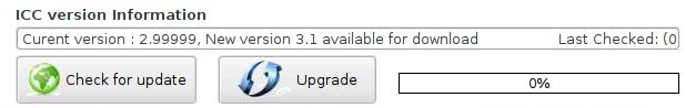

riesim dalsi problem, pridal som dalsi panel na branu 300w mono. po zapojeni do mppt2 vstupu ho axpert zobrazuje normalne aj waty, prud, napetie.. ale cez usb do icc asi je nejaka chyba lebo icc ho nezobrazi, vsetko na mppt2 je 0. zatial som ho zapojil pararelne k ostatnym aby mi pocitalo dennu vyrobu.

Asi to byla nějaká chyba na ICC, teď už je tam k aktualizaci verze 3.1
Changelog píše:
Version 3.1
LV5058 Spit phase load correction
Add Aperts parallel serial numbers to display grid.
SOL-I-AX-5T Duo/Trio MPP PV watts total
Axpert Cluster 145 PV watts correction (2.999999) wrong
Ale taky zatím používám 2.99999
