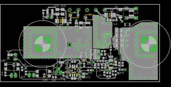

Tak to vypadá poměrně dobře, teď ještě jestli to nebude moc rozhazovat rušení od regulátoru, měniče a pod.
Mě pořád nedorazily ferity, takže jsem zatím nezadal desky do výroby, chtěl bych to mít odzkoušený tak, aby už se nedělalo moc změn. Jaký tam máš nakonec hodnoty odporů u optočlenů?

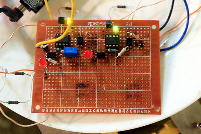

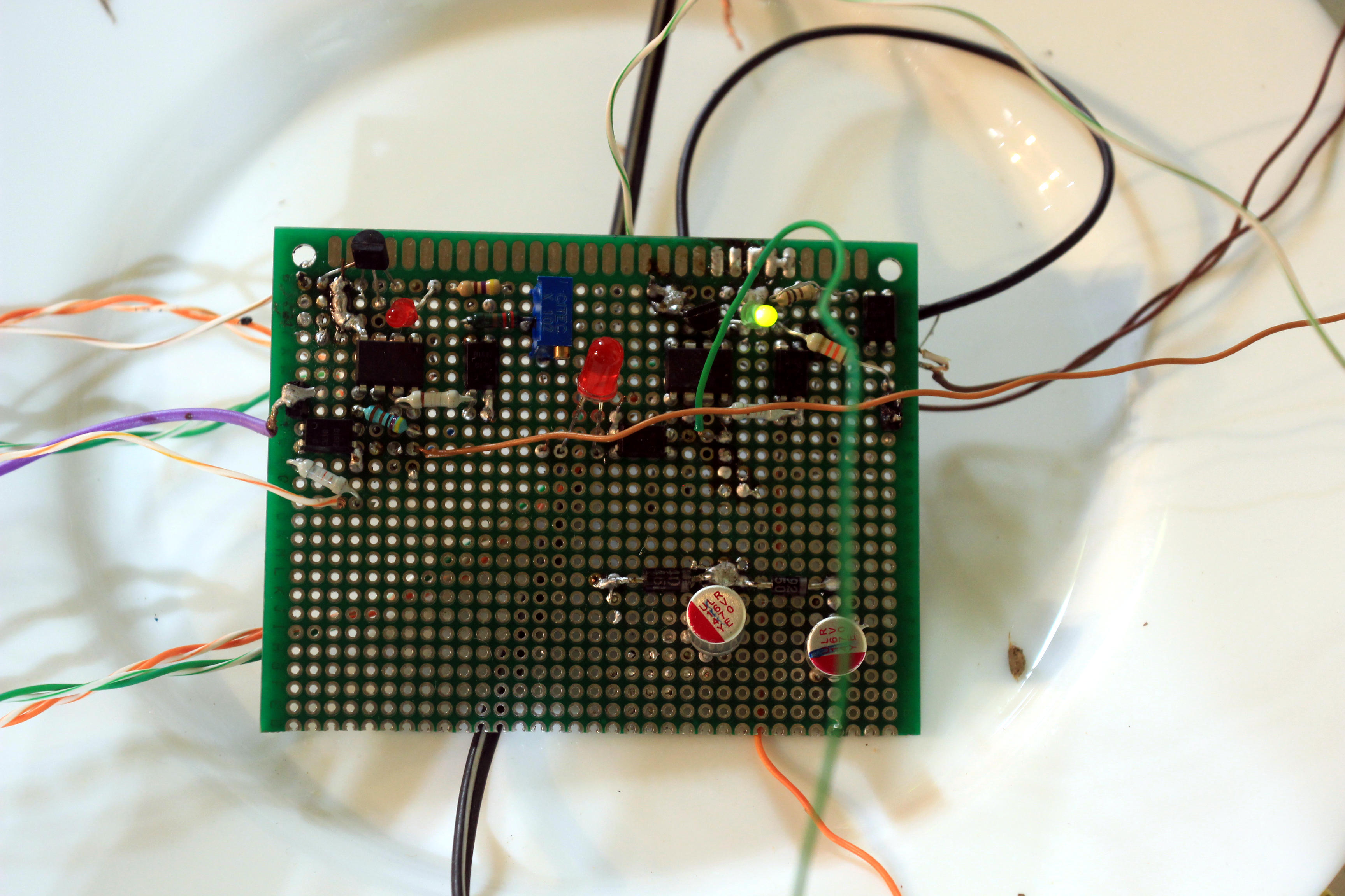

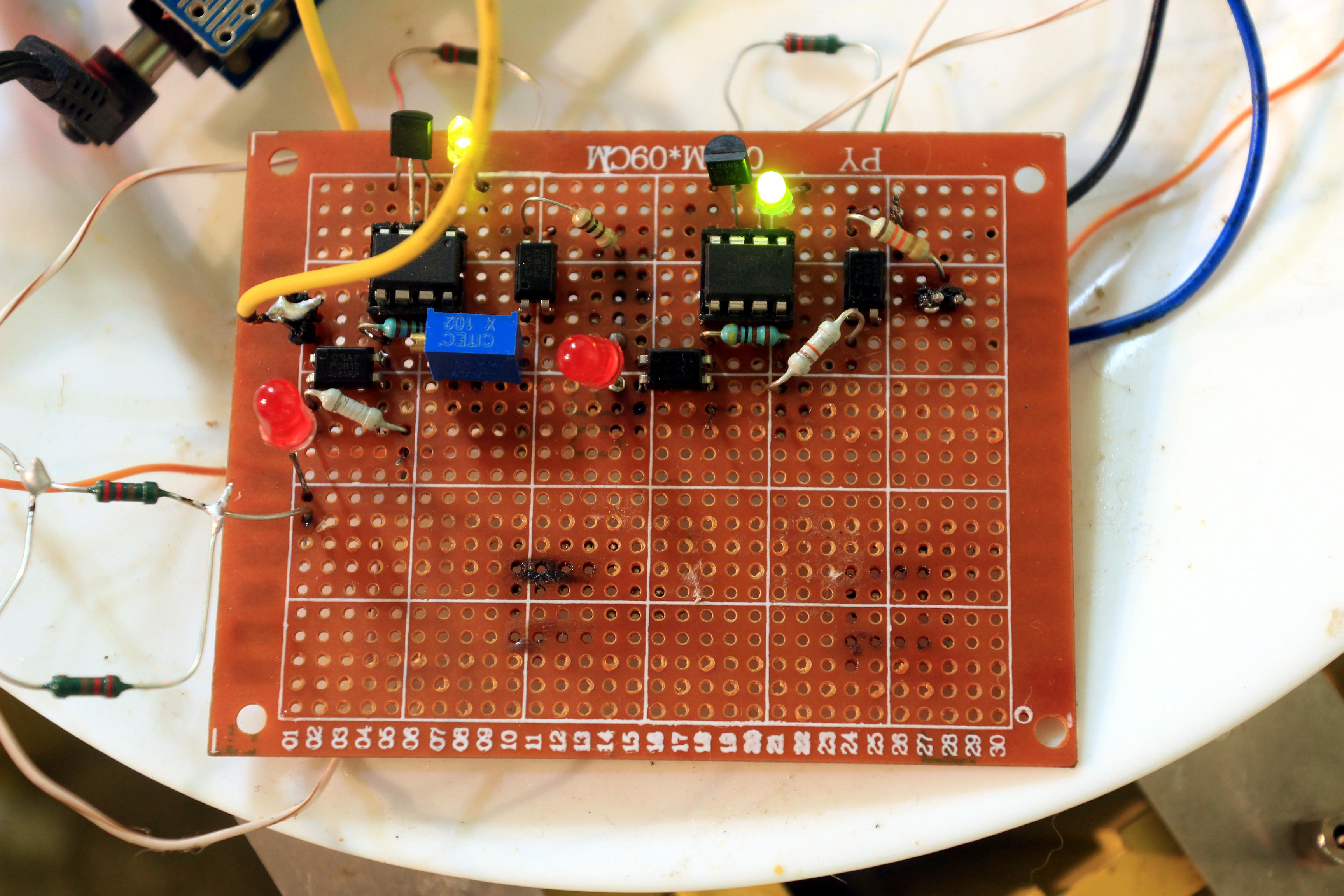

Re: ATtiny85 + Uno komunikácia
Hodnoty odporov premerám a dám sem.
Ale teraz je na baterkách všade 3.31 V
a napatie na moduloch 1. a 2. je OK ale na 3. a 4. je nížšie ???
To si neviem nejako vysvetliť, malo by byť rovnaké.
Aha, asi mám výrazne odlišné hodnoty odporov na referencii.
Ono odpory sú "co dúm dal." A ešte na zelenej doske sú iné optolečny
ako na hnedej. Tie na zelenej majú tendenciu pri 3.2 V posielať
chybné dáta, keď je napatie 3.31, už je to OK.
Ten trimer hore na zelenej doske je len na parádu, je tam odpor 220 Ohmov.
Ten trimer na hnedej doske má 1000 Ohmov.
Ostatné sú ako si mi poslal, 1k2, 12k a 4k7, na diodach malých 220 a na veľkých 110.
Určite to treba ešte vyladiť s osciloskopom, lebo ja som tam dal , len čo som mal.

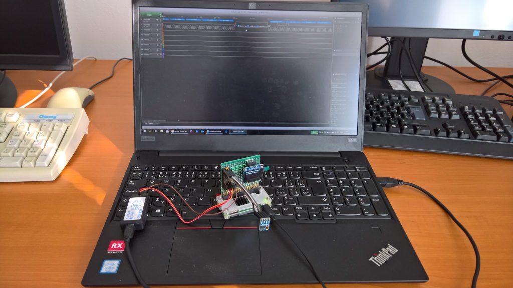

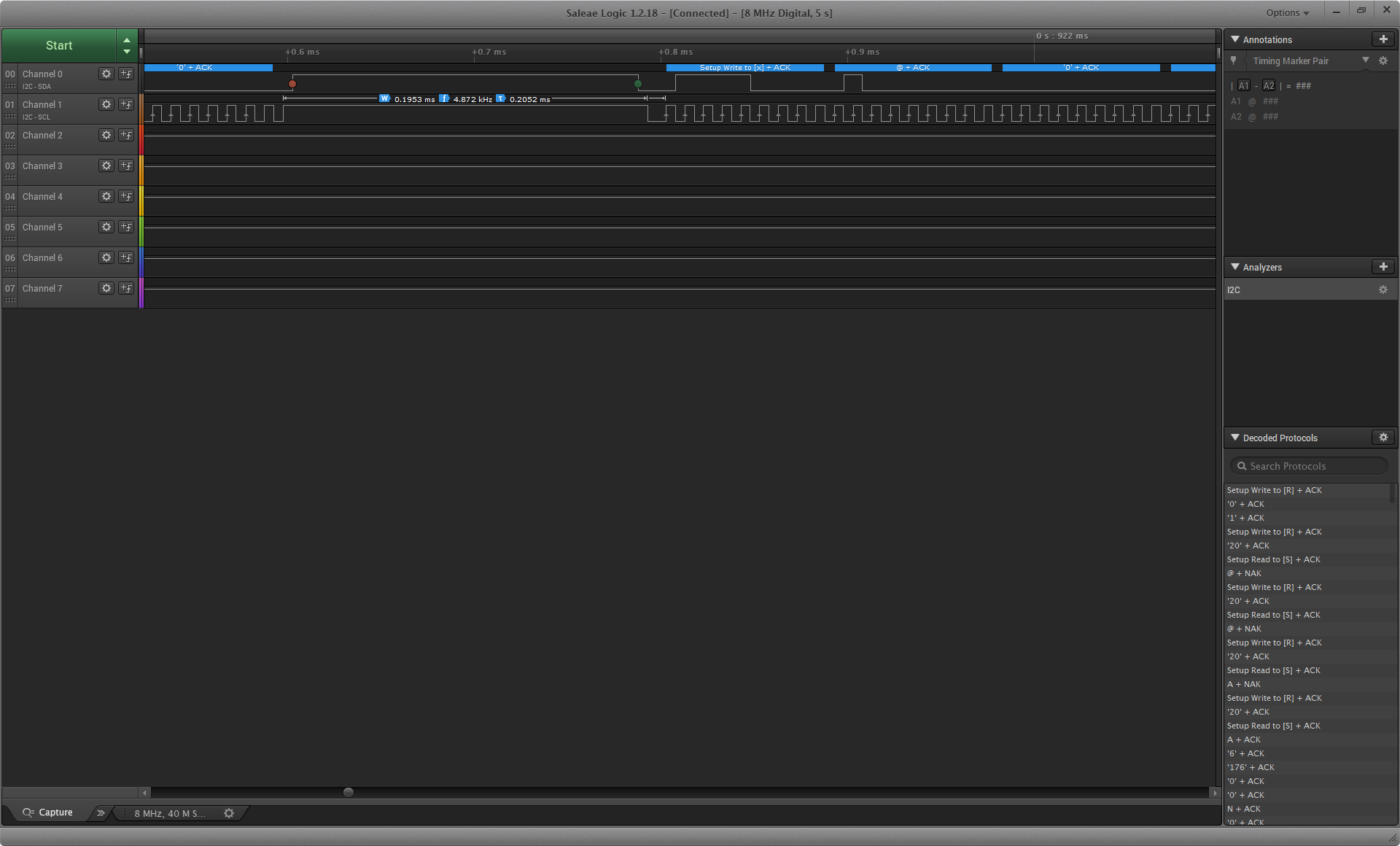

Na přesné měření času komunikace by to chtělo logický analyzátor. Ten stojí dost peněz, ale dá se to obejít
Lze použít zadarmový vynikající software od drahého logického analyzátoru https://www.saleae.com a k tomu si koupit levný HW klon. Nejsou dostupné všechny funkce, ale načíst data, změřit a případně rozpoznat protokol to zvládne. Ceny těchto klonů jsou do deseti dolarů.
Vypadá to takhle.
Vypadá to takhle.
v tomhle případě by to ale spíš chtělo tu "analogovou" část, tj zobrazit skutečnej průběh signálu, a vyhodnotit, co to chce (jak moc je log 0 nulou a 1 jedničkou, délky a tvar hran...) Ale jinak když už tip, tak kompletní - kde koupit ten levnej HW?
Já včera bojoval s trafama pro flyback, a zatím neuspěšně, i nějakej křemík se mi podařilo odpařit...

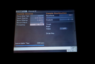

Rozmýšľam, že by som použil MIC port zo zvukovky na 196 000 Hz. Bude to stačiť ?
A k tomu nejaký prevodník. Alebo keď nie, tak LINE IN.
https://www.zeitnitz.eu/scope_en
Lenže mám NB caput, tak by som potreboval niečo na Linux.
Ako pripojiť AT85 a optočleny na sampler, aby som nezničil klávesy ?

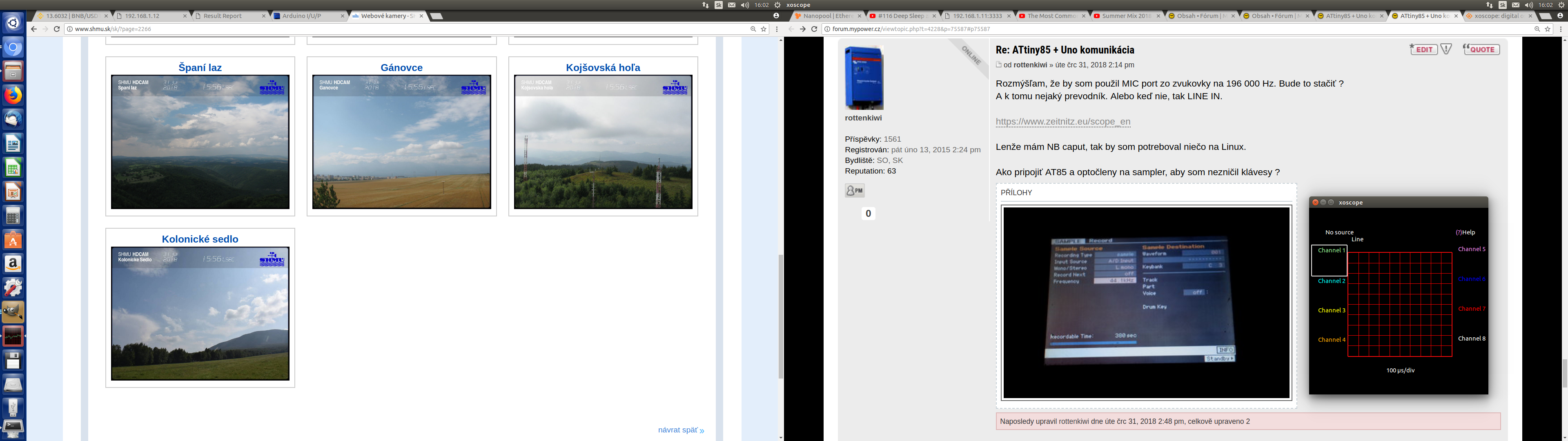

Tak som si dal do Ubuntu tento osciloskop, len teraz čo ďalej ? Ako vybrať CH1 a CH2
a ako ten BMS z AT85 pripojiť na vstup zvukovky ???

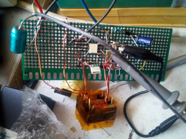

já si objednal ten logan, dík za tip.
dneska jsem udělal jinačí trafo do měniče (primár 7z 4x0.6mm, sek. 48z 0.6mm, pom. vinutí 7z 0.3mm,na EE25 CF139 mezera 0.5mm a výsledky jsou tady: napětí článku 3.3V a celého aku 54V, takže příkon 21W, výkon 21W?!! asi chyba měření, ale je fakt, že ani po půl hodině nic nemělo nad 50°C, takže za mě dobrý.
a fotka bastlu, tranzistor je skrytej pod sondou osciloskopu a LM3481 je z druhé strany desky: samozřejmě průběhy na osciloskopu jsou ještě "kostrbatý" , ale už nechám udělat zkušební desky u číňana: a doladit to "zaživa". Samozřejmě to bude ještě potřebovat dotvořit a tohle jistě není konečná verze. Mělo by to rozměrově pasovat na 40 nebo 60Ah winstony, pro větší články není problém připojit jeden pól dostatečně tlustým drátem.
