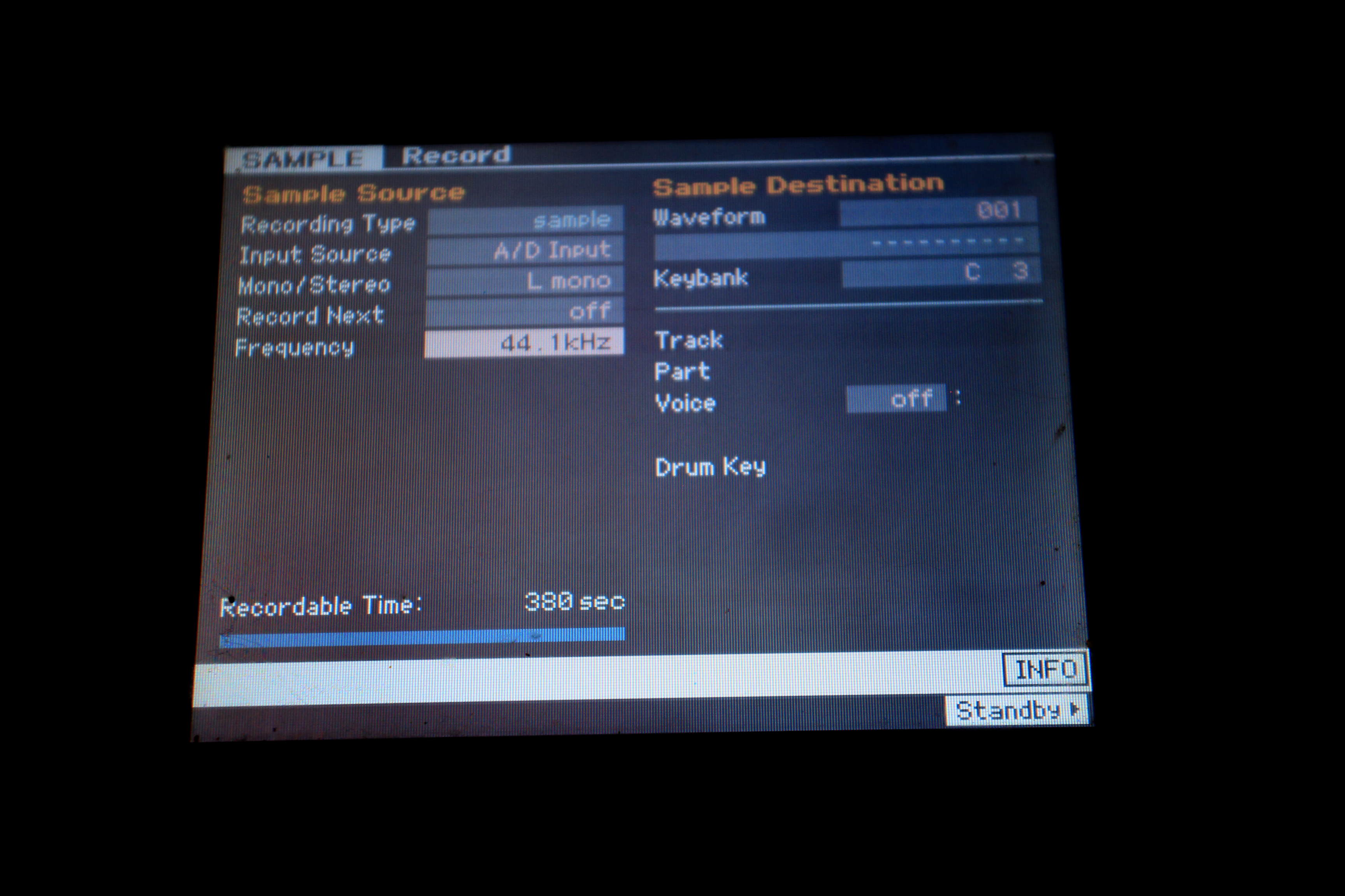

Rozmýšľam, že by som použil MIC port zo zvukovky na 196 000 Hz. Bude to stačiť ?
A k tomu nejaký prevodník. Alebo keď nie, tak LINE IN.
https://www.zeitnitz.eu/scope_en
Lenže mám NB caput, tak by som potreboval niečo na Linux.
Ako pripojiť AT85 a optočleny na sampler, aby som nezničil klávesy ?

a ako ten BMS z AT85 pripojiť na vstup zvukovky ???

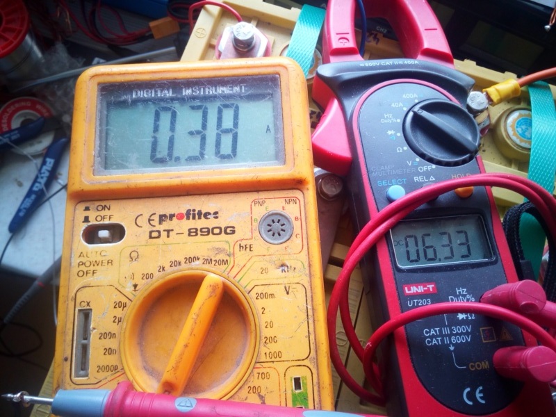

dneska jsem udělal jinačí trafo do měniče (primár 7z 4x0.6mm, sek. 48z 0.6mm, pom. vinutí 7z 0.3mm,na EE25 CF139 mezera 0.5mm a výsledky jsou tady: napětí článku 3.3V a celého aku 54V, takže příkon 21W, výkon 21W?!! asi chyba měření, ale je fakt, že ani po půl hodině nic nemělo nad 50°C, takže za mě dobrý.
a fotka bastlu, tranzistor je skrytej pod sondou osciloskopu a LM3481 je z druhé strany desky: samozřejmě průběhy na osciloskopu jsou ještě "kostrbatý" , ale už nechám udělat zkušební desky u číňana: a doladit to "zaživa". Samozřejmě to bude ještě potřebovat dotvořit a tohle jistě není konečná verze. Mělo by to rozměrově pasovat na 40 nebo 60Ah winstony, pro větší články není problém připojit jeden pól dostatečně tlustým drátem.
