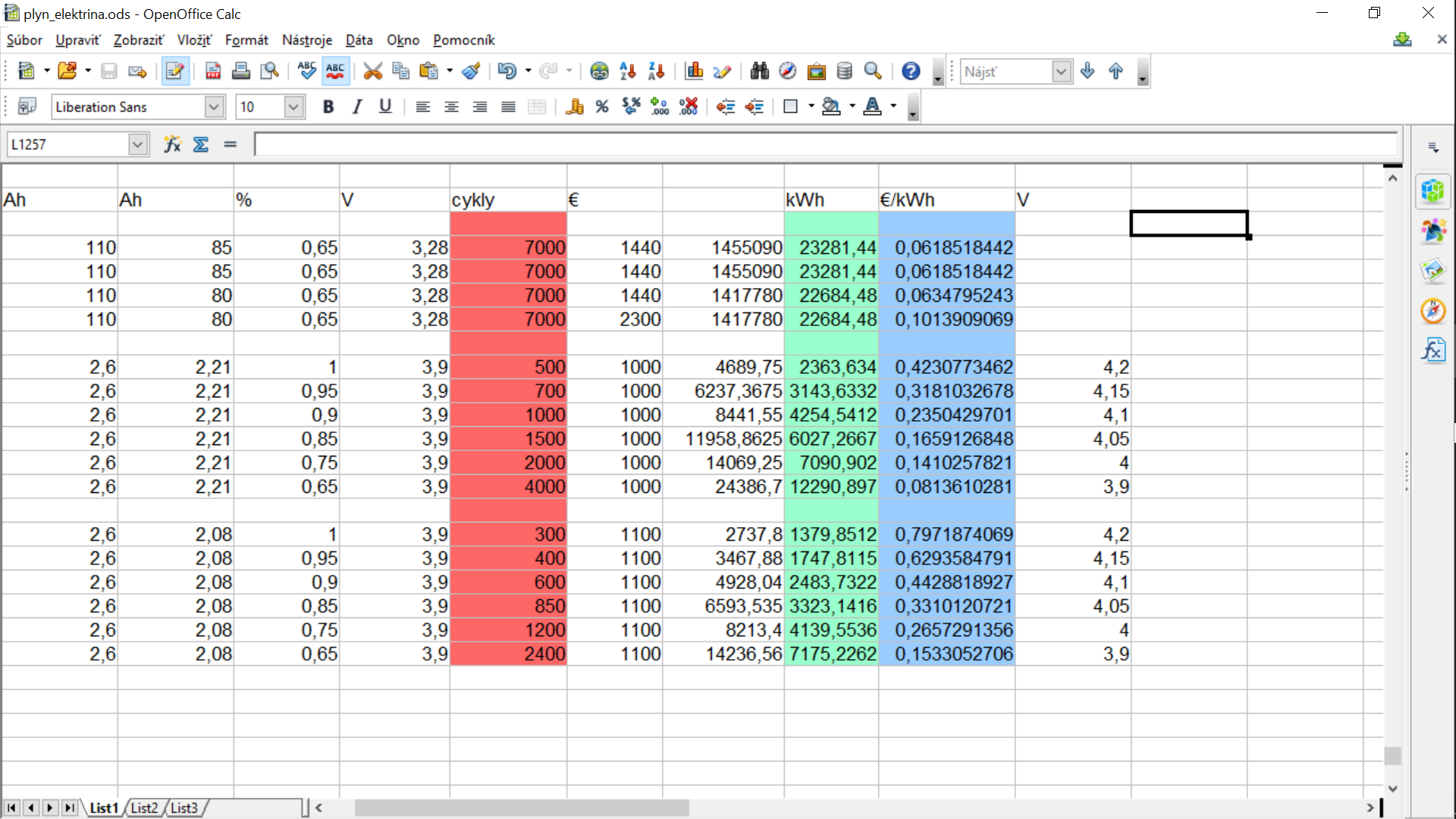

No dopočítal som sa nejako takýchto výsledkov. Napatia a cykly som bral z:
http://batteryuniversity.com/learn/arti ... _batteries
V prípade LiFE som uvažoval 100 Ah články za 90 a 143.9 €.
Počítal som so 16-timi článkami.
V prípade Lion som uvažoval 72P7S čo je 504 článkov po 2 €.
Pre porovnanie som ešte pridal náklady na kúpenie cínu, kvapaliny, medených prepojok, skrutiek atď.
V jednom prípade som uvažoval s tými lepšími hodnotami cyklov a opotrebovania, v druhom
s horšími.

Ešte by ma zaujímalo, z ktorého obchodu mi pošlú Samsung 2600 za 2 € v počte 504 ks, so zárukou ?

Ak by som zobral nominálne kapacity z rottenkiwi-príklady, tak ekvivalentom k 110 Ah LIFEPO4 by bolo 42 kusov 18650. To mi dáva v paralelnom pripojení 10, 7 mOhm. Naozaj neviem, koľko má LIFEPO4 ?abrams píše:Ne fakt , 451mΩ sem neviděl ani u za 5 minut mrtvý Li-Ionky .

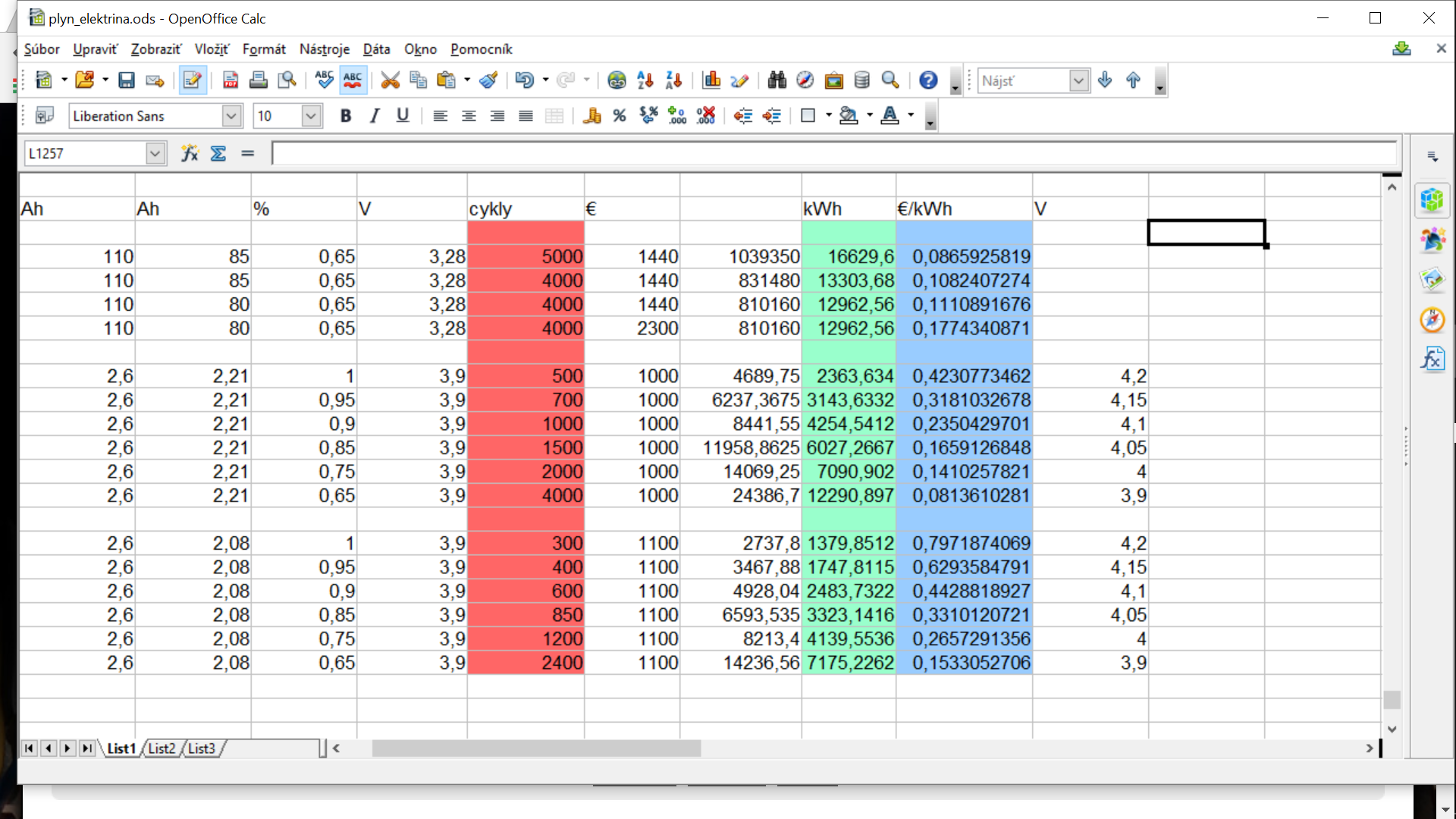

No ak si výrobca tak verí, tak pri zmene na 7000 cyklov, by to vyzeralo takto:

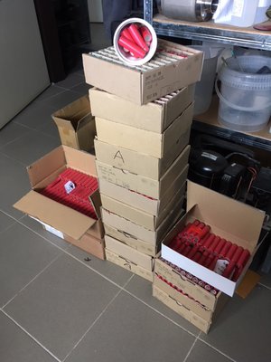

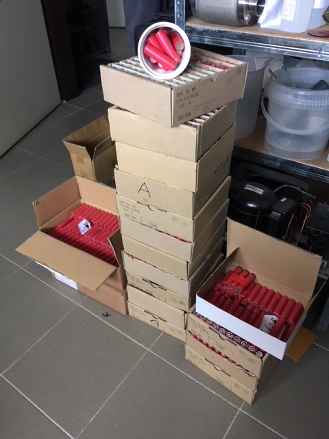

Ahoj,kybos píše:Tak jsem tu stovku, co mám na stole, proměřil celou. Hodnoty vnitřního odporu se pohybují od 0,046 do 1,08 ohmů. A teď mi někdo prozraďte, kde prodávají ojeté 18650 s vnitřním odporem pod 40 miliohmů a kapacitou nad 1,5 Ah za cenu lehce přes jedno euro, aby se to vůbec vyplatilo montovat.
mě se podařilo takové sehnat. Mají 2500mAh, IR<18mOhm, cena kolem 15Kč. Mám jich tu kolem 2000ks. Teď už to dát jenom do kupy. baterie jsou LG HE2. Ale nevím jestli se podobná nabídka bude někdy opakovat.
