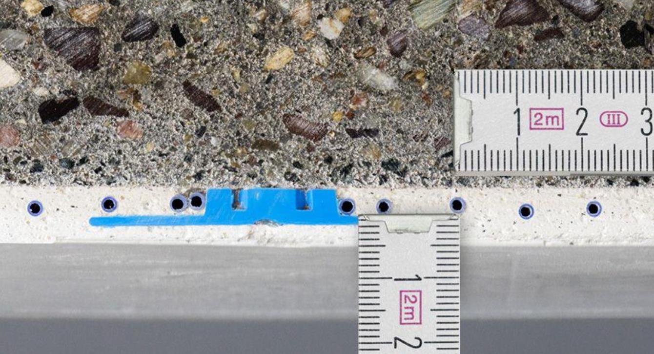

U rovných stropů rovnou omítka. V průřezu to vypadá takto:
To velký modrý modrý je Knauf PutzPin (https://www.knauf.de/profi/sortiment/pr ... in-18.html)

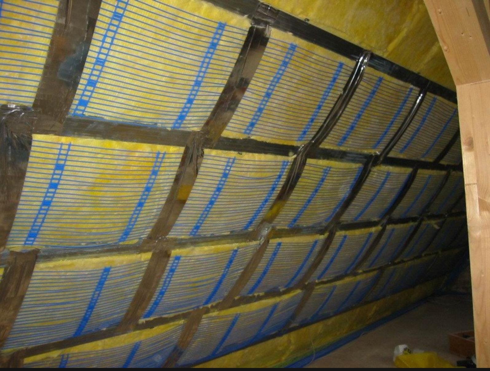

U šikmých se to lepí na vlnu a pod to přijde sádrokarton.
Samozřejmě existuji dražší prefabrikované verze.

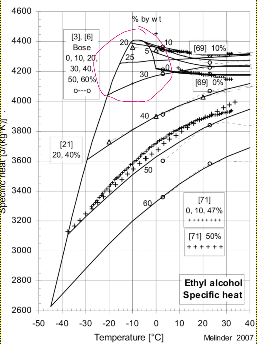

Já tam mám 80% demineralizované vody a 20% denaturovaného ethanolu. Je to azeotrop a když jsem viděl, že to má větší specifickou tepelnou kapacitu než voda, musel jsem to mít.
Viz https://www.erdsondenoptimierung.ch/cus ... Waerme.pdf

Etylenglykol? "Dobrovolně" nevím, spíš z nevědomosti, ale poly-etylenglykol má prakticky každý. To je standard. Ja mluvím o ethanolu.
Etylalkohol výrobce uvádí, přirozeně odbouratelný, hlavně ČOV nemají problém. Dodavatelé uvádějí, že se nesmí prodávat od 2019 do nových instalací a hlavně nesmí se používat na topení nad >+30°C! (Ty jsi to použil na oboje (z tvého textu to chápu tak že máš všude jednu kapalinu, jen rozdělenou), nebo pouze chlazení a primární okruh?
Ano, na všechno. Pošli odkazy. Určitě tam je zmínka o koncentracích. Bez toho výroky "nesmí prodávat" a "ne nad 30°C" nedávají smysl.
V novém domě se asi vejdeš do té teploty?)
Je to koncipováno do 40˚C, běžně 35˚C. Teoreticky bych mohl víc ale to už by asi bylo o hubu.
V zásobníku mám čistou vodu, protože ten je uzavřený a mohl by jít do 90˚C, ale to si zatím taky netroufám.
Všude je upozornění na únik, odpařování, nejde vyvětrat, drží se při zemi, ESD, výbušné prostředí. Má sice vyšší kapacitu o 10%, ale nižší hustotu o 20%, takže lepší není "v trubce stejného průřezu".
Nerozumím. 20% ethanol/80%voda má nižší hustotu o 20% než co? než voda? To asi ne. A kdyby docházelo k odpařování ethanolu < 78°C tak proč pak destilace?

ad koroze:
Jak jsem již psal, kdybych tam neměl nerez, tak si to taky rozmyslím.
Jinak všechny nerezy zvládají ethyl a methylalkohol do 100% koncentrace.
https://www.edelstahl-rostfrei.de/filea ... embest.pdf
ad topný systém:
Těch 20% je určeno pro bezpečný provoz -10˚C až +40°C
To, že používám jak uvnitř tak venku stejnou solanku je spíš z lennosti. Mám 20% roztok v kanystru pro doplnění a nechci řešit jestli externí nebo interní. Asi ano, asi bych mohl pro interní okruhy vynechat ten ethanol úplně. Ale kdo ví - možná si někdy zkusím chladit barák pod 0. :-)
ad životnost (kapaliny):
Poprvé co slyším, že by voda a/nebo ethanol degradoval.
Ano, polyetylenglykol když jej ohřeješ nad 70˚C tak tam dochází k přeměně na kyselinu mravenčí (formic acid).
Ano, pokud bych tam měl nějaké baktérie tak mi ethanol mohou degradovat na methan(ol). Ale tuším, že to
neplatí pro denaturovaný.

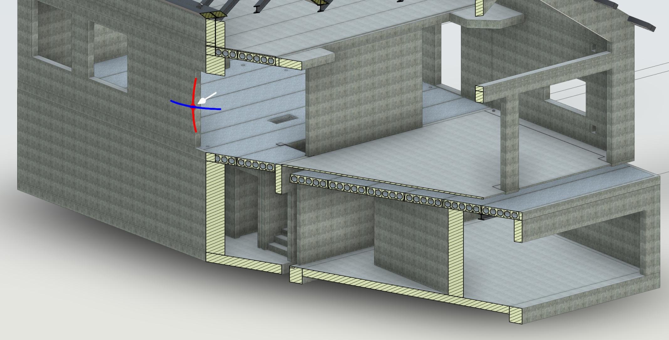

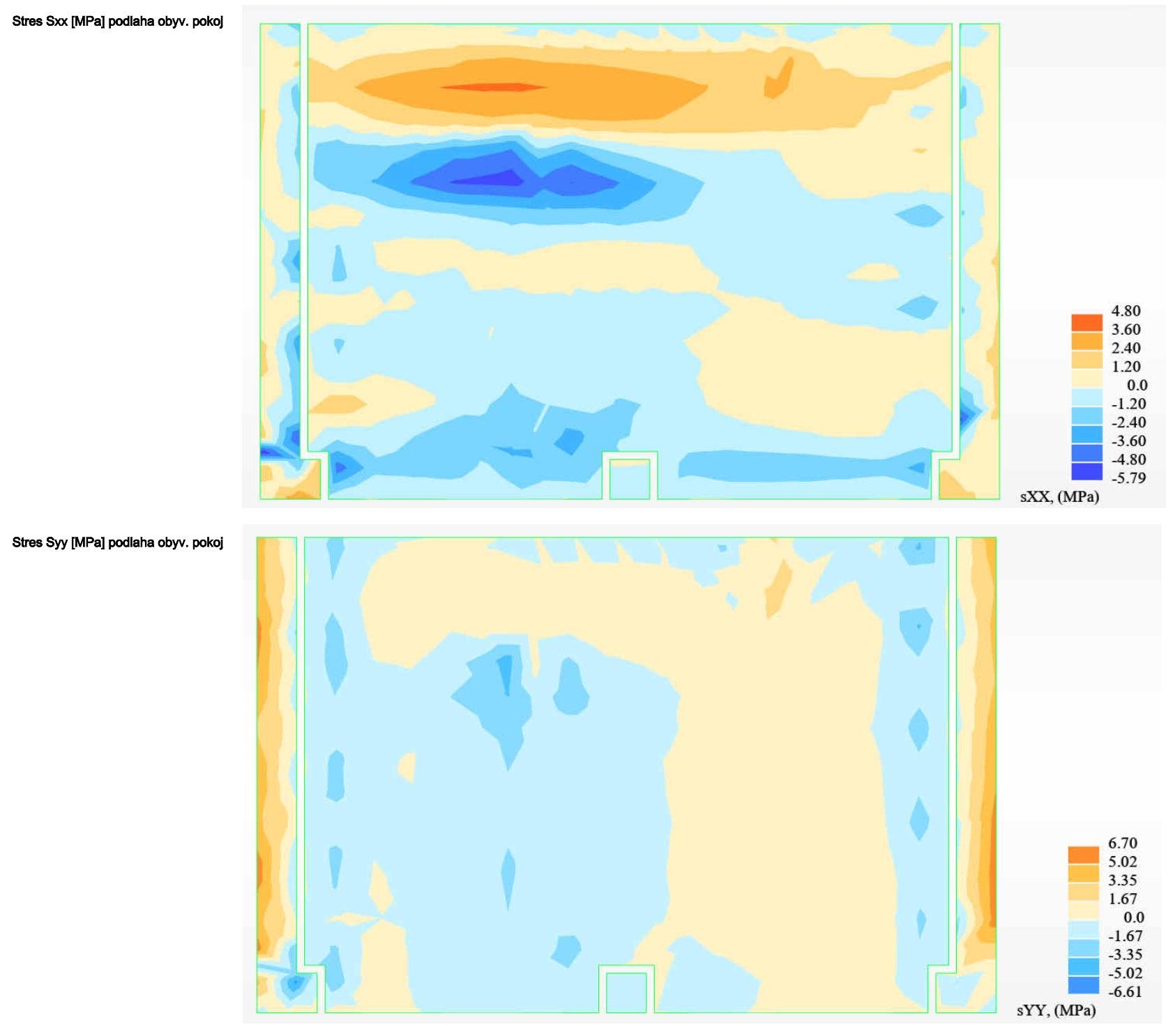

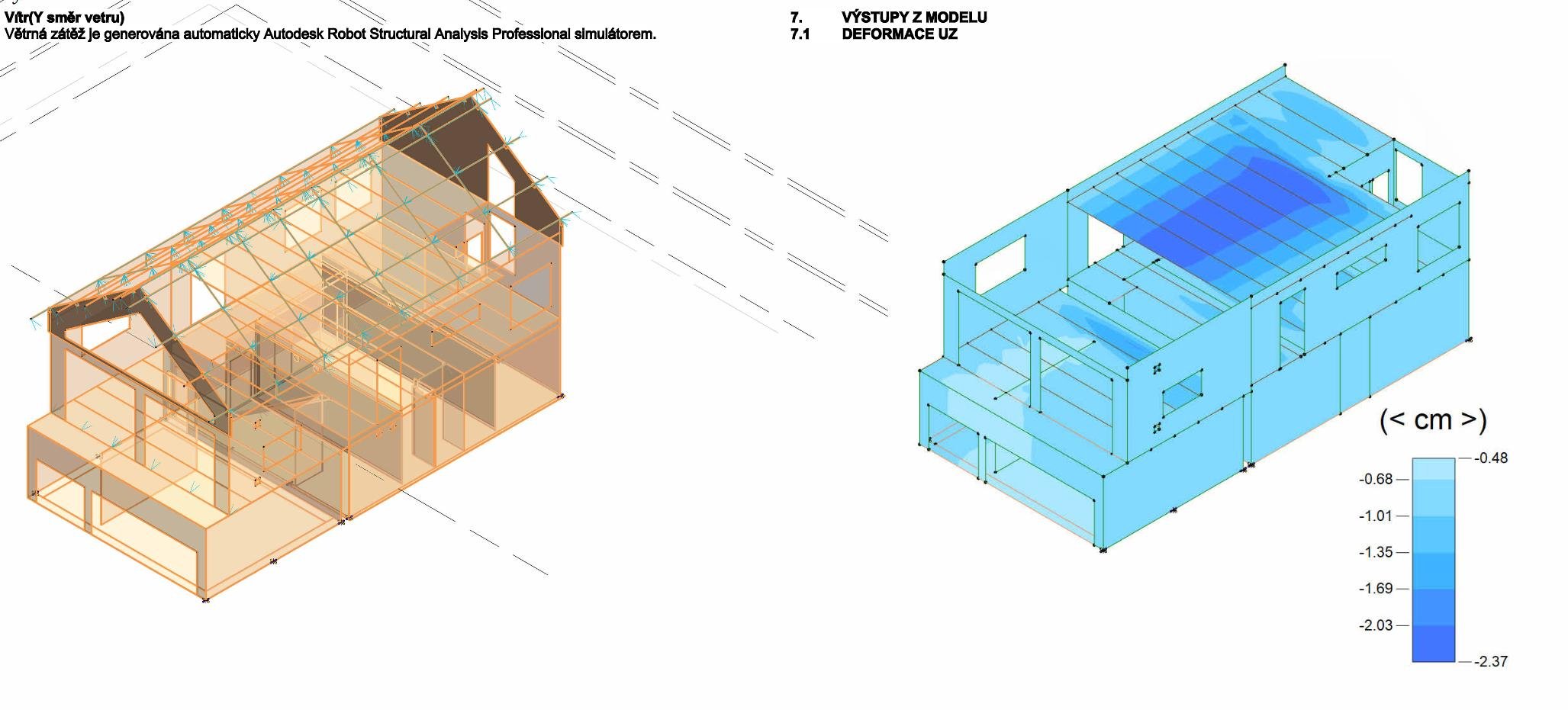

Takže skořápka baráku kompletně z vláknobetonového monolitu, krom stropů, protože tam je překlenutí 10m a zároveň funkce distribuce pro vzduchotechniku:
Opět výhoda plánování BIM, protože model z Revitu se dal importovat do Autodesk Robot (https://www.autodesk.com/products/robot ... s/overview) a už z toho začali lézt různé náhledy kde je statika ok a kde by to chtělo dopilovat. Jenom jako příklad stres Sxx a Syy pro základní desku v obyv. pokoji. To byla asi staticky nejproblematičtější část baráku (proč - později):
Nebo například zátěž pro střešní konstrukci při větru, viz
Deformace těch spirollů atd.
No ... vždy říkam: "Nevím, jestli by ten barák přežil tornádo kategorie 5 (myslím tím střechu), ale stoprocentně existují mezní povětrnostní podmínky kdy tento barák ještě stojí (včetně střechy) a všechny okolo již ne."
