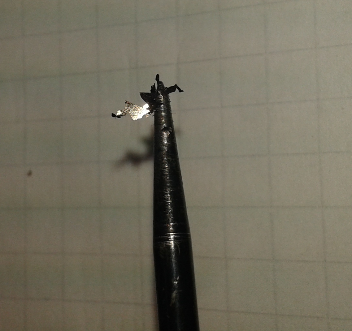

Tak tady je fotka šupin jádra toroidu. dle toho soudím že jeto železo prach a pěkně magnetizuje.

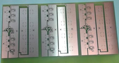

Jinak já už dokončuji proces leptání a jdu sundat fotorezistiv.
Jinak s těmi holými pcb díky za typ, určitě někdy využiji.

Tak zde je malá ochutnávka 3x prototypová testovací deska. Pokračování asi zítra, ještě se musim přes noc rozhodnout jestli na to dám masku nebo ne. Ale s těmi smd součástkami mám raději, když tam maska je.

off topic... delas pekne desky... jestli jsi rok nedelal, tak to je moc pekny vysledek. Masku jsem nikdy nenasel, ale rad se priucim jak v domacich podminkach na masku. Nechces nekam sepsat nejaky tutorial mimo toto tema?

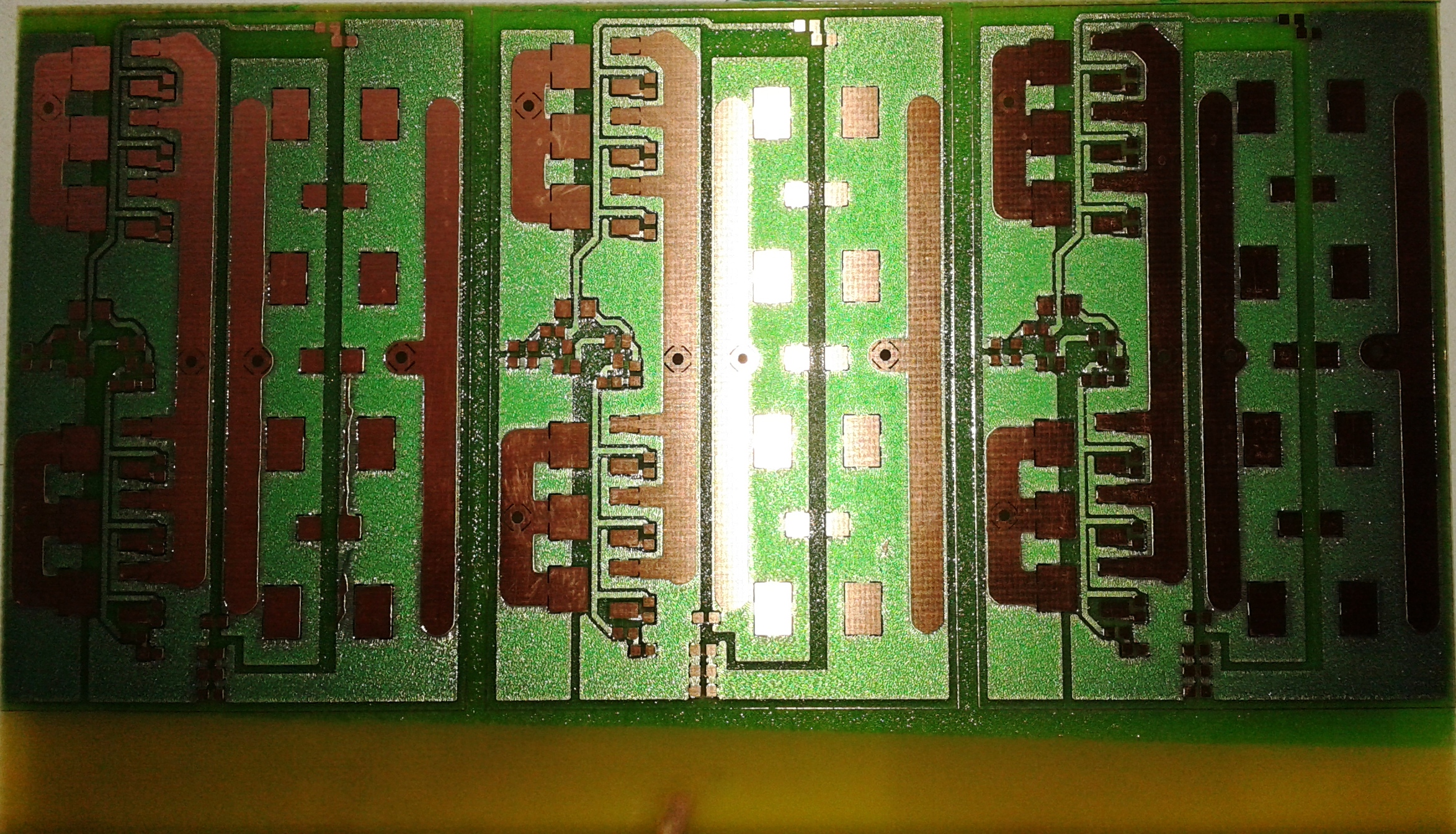

Tak ráno jsem se rozhodl, že aplikuji masku.
No není to nic moc, když si člověk napamatuje, jak to dělal a začíná defakto od nuly. Lázeň byla trochu silnější a tak to dopadlo jak to dopadlo, hlavně že tam nějaké maska je a jak vypadá ja jendo.
Dílo pokračuje dalším krokem, oddělit, vyvrtat a osadit.
