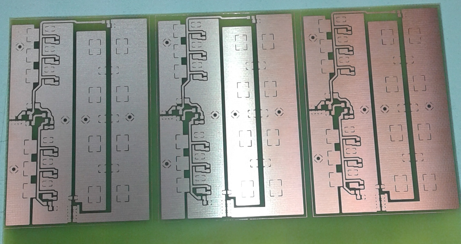

Tak jsem si navrhl jednostranou testovací desku s možností navýšení výkonu, kterou dnes vyrobím a zítra až dorazí chybějící součástky, tak osadím a uvidíme jestli něco vyčudí...

Už se to leptá tak uvidíme, jak se zadaří.
Neleptal jsem už rok...
Vše si už nechávám dělat profi, ale tady musím oprášit leptání, abych nenechal vyrobit neco nefunkčního.

Tak zde je malá ochutnávka 3x prototypová testovací deska.
Pokračování asi zítra, ještě se musim přes noc rozhodnout jestli na to dám masku nebo ne. Ale s těmi smd součástkami mám raději, když tam maska je.

off topic... delas pekne desky... jestli jsi rok nedelal, tak to je moc pekny vysledek. Masku jsem nikdy nenasel, ale rad se priucim jak v domacich podminkach na masku. Nechces nekam sepsat nejaky tutorial mimo toto tema?

Tak ráno jsem se rozhodl, že aplikuji masku.
No není to nic moc, když si člověk napamatuje, jak to dělal a začíná defakto od nuly. Lázeň byla trochu silnější a tak to dopadlo jak to dopadlo, hlavně že tam nějaké maska je a jak vypadá ja jendo.
Dílo pokračuje dalším krokem, oddělit, vyvrtat a osadit.

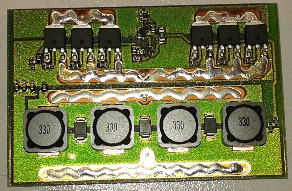

Tak a máme tu první vlaštovku, teď ještě udělat další.
Pak se budu muset pověnovat výrobě transformátorů
Pak připravit zdroje, zadrátovat a začít testovat.
a hlavně připravit hasičák

Tak jsem se dotrápil s jedním trafem.
No a výsledek start rozkmitu cca 2.1V na 67kHz následně při překročení 2.5V náběh do 4.8kHz.
Zatím jsem rozdýchal jeden modul, připojil k němu trafo a zkoušel jsem jak se to chová v provedení Czech Made
, aby bylo z čeho vycházet.
Jeden rychlý test jsem provedl a zjištění jsou vcelku zajímavá, pokud nechám výstup trafa jen napojený na osciloskop bez zátěže, tak napětí na vynutí peak-peak vyšplhá na 22.5V a dolní FETy začnou hřát
- vcelku logické maximální napětí FETu/Dioda je 24V. Když jsem výstup trafa zatížil 5 Ohmy, tak napětí šlo dolů na cca 17V a FETy si čvachtali.
Jinak zdroj v testu s 5 Ohm zátěží nastaven na 3.5V 4A.
Tak uvidíme, jak to bude až umorduju druhé trafo - to je fakt nezáživná činnost a spojím ho s druhou již osazenou deskou.
Dnes již toho moc neudělám, tak uvidím co zvládnu o víkendu, mám nějaká ježdění s rodinou, tak uvidíme, kdy mi nechají trochu času na další pokroky.

Přátelé je to trochu větší boj, něž jsem předpokládál, zatím se potýkám se saturacemi transformátoru, které se mi ani součástkám moc nelíbí.
Každopádně to nevzdávám i za možnou cenu externí cetrální synchronizace, na prototypové desce je znát každá vzdálenost a délka propojovacích vodičů s trafem.
Dnes jsem učinil několik poznatků a změn a musím si to srovnat v hlavě - co je přínosnější a hlaně bude mít budoucí smysl.
Byl problém s buzením druhé větve FEtu, ale to jsem postupně odstranil, zřejmě uvažovaná neznámá součástka nebude to pravé ořechové, a tak se do toho znovu ponořím zítra a zkusím to nějak doladit.
Hlavním výsledkem celého testování je, že po 10kHz oscilace je nesmylsl zvedat výkon, při 5kHz jsem se dostal přes 15A, ale vše se náramně hřeje a pasiv to asi neuchladí, musím tedy najít jinou cestu, jak to celé uspokojit k našim potřebám. Současně jsem testovel své balancování s vnejším řízením na 10A a zde nebyl problém, protože pracuji na vyšších frekvencích a jiném střídovém poměru.
Zítra se uvidí další postup a budu informovat.
