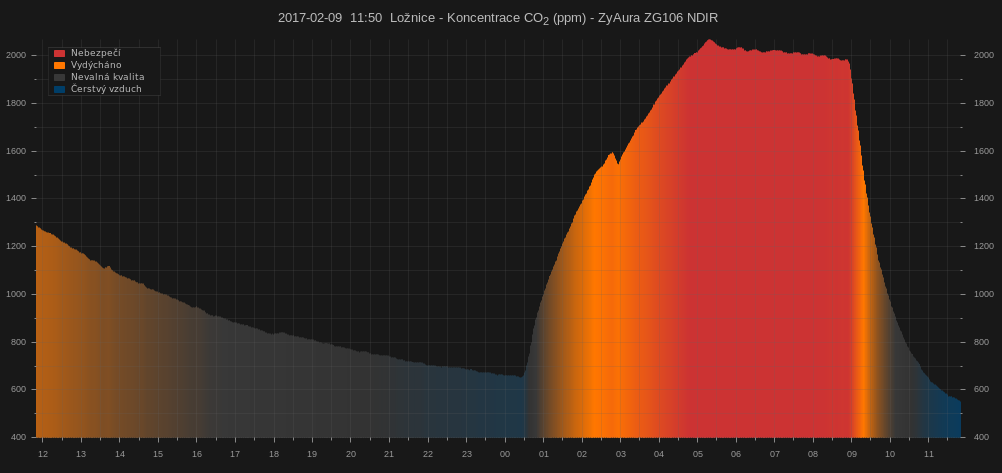

Dnešní příklad z ložnice 60m3 (lépe řečeno odstrašující případ, přihlédneme-li k dosaženým hodnotám):
Situace: plastová velmi dobře těsnící okna, zavřená na těsno. Jedny dveře, zavřené.
Před spaním nebylo vyvětráno (to je samozřejmě špatně). Koncentrace CO2 různými skulinami pod dveřmi klesala od minulé noci na cca 650ppm.
00:30 nástup do ložnice
(2 osoby)
02:45 skoba na grafu ukazuje, že jedna z osob odešla nakrátko z ložnice, přičemž otevřela na chvíli dveře, koncentrace už dosahuje nevyhovujících hodnot (tedy už po 2 hodinách !)
05:15 jedna osoba (pracant) vstala do práce, koncentrace od této chvíle jemně klesá
09:00 druhá osoba (flákač) vstala a před opuštěním ložnice lehce vyklopila ventilačku, vidíme, že pokles koncentrace je daleko rychlejší, než včera.
Vzhledem k dosaženým koncentracím se dá předpokládat, že ani jedna z osob dnes nebude ve formě
Měřeno ZyAura ZG106, Arduino interface.

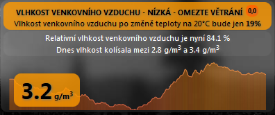

Re: Měření CO2, Tepltoy, Vlhkosti
Přesně na toto mám na stránce automatický přepočet
Bohužel to využijí jen lidé z okolí Kladna, jinde už možná budou trochu jiné meteorologické podmínky.

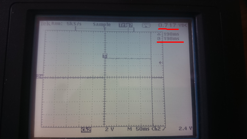

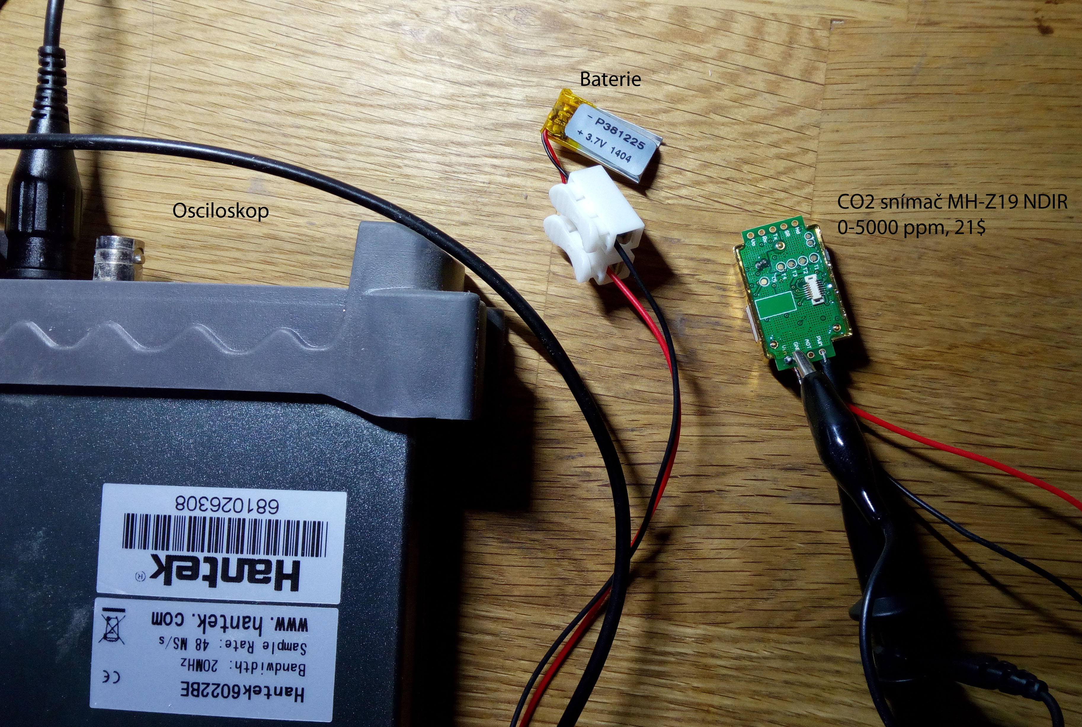

Tak zkouším od číňanů snímač CO2 MH-Z19, který má být typu NDIR. A na osciloskopu + popis to vypadá nějak takto Když to přepočítám, tak to dává nějakých 490ppm, což je v místnosti věrohodné. Až budu mít čas, zkusím to v práci překontrolovat přesným analyzátorem. Jinak tento typ je kalibrovatelný a připojitelný po seriové lince, což je fajn, ale nemá analogový výstup, což je škoda. Kupoval jsem to na https://www.aliexpress.com/item/MH-Z19- ... 50985.html
Přesně tenhle typ mám taky, akorát jsem ho kupoval na Ebay.

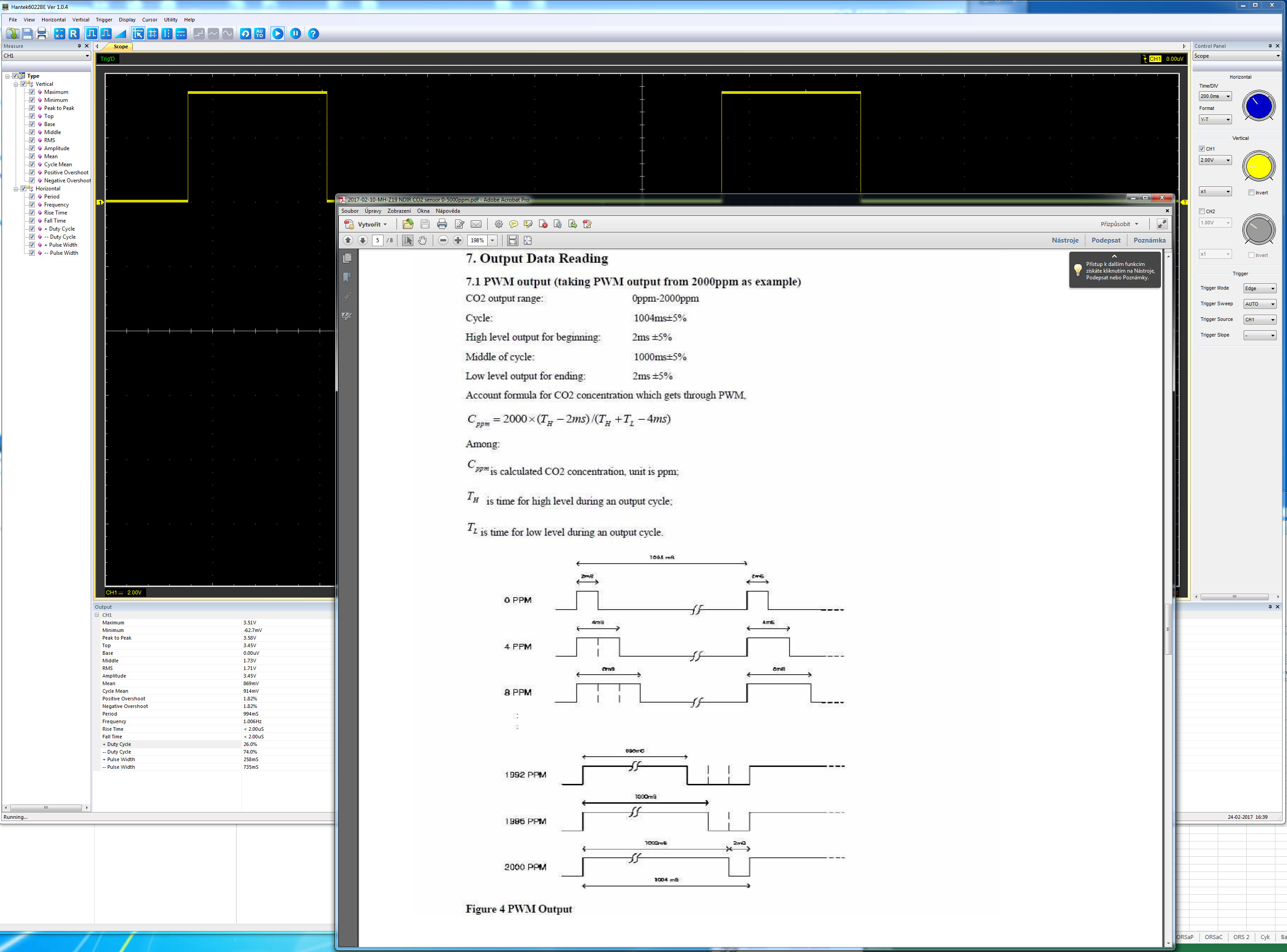

Nechal jsem senzor běžet tři dny a zdá se, že PWM výstup ukazuje správně, ale analogový výstup se od PWM liší zhruba po lineární křivce, kdy při 400 ppm ukazuje 0,7V místo 0,4V, při 1000 ppm ukazuje 1,2V místo 1V, při 1500 ppm 1,6V místo 1,5V a při plném rozsahu 2000 ppm ukazují oba výstupy stejně. Zkusím napsat výrobci jestli je to normální a zda to jde nějak upravit nebo jestli je to chyba čidla, které mám. Na obrázku z osciloskopu je příklad PWM výstupu při cca 400 ppm spolu s napětím na analogovém výstupu (pravý horní roh obrázku).
Koncentrace CO2 se vypočítá vynásobením šířky PWM signálu v ms dvěma. Takže pro příklad z obrázku je hodnota CO2 v ppm 198 x 2 tedy 396 ppm +- 50ppm (chyba senzoru).
