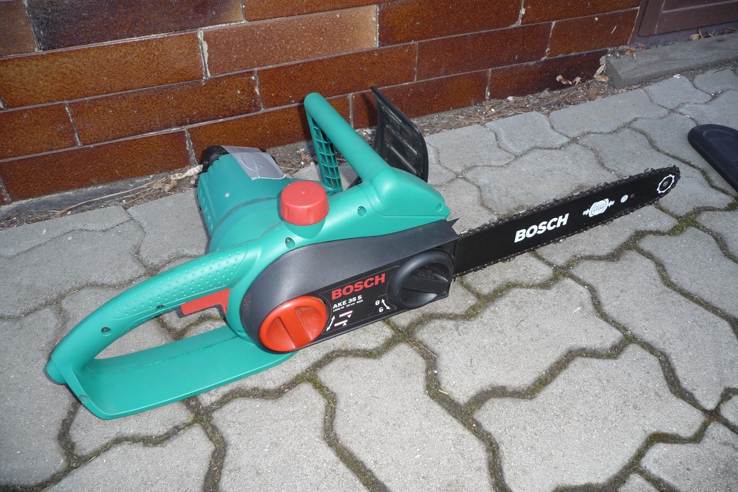

loni jsem realizoval projektík Aku pila Mk. 2
Stávající akupile origo přichcípnutá Ni-Cd + prskomotor odchází ko kopru převodovka
- holt nic profi můj tuning opotřebení urychlil . Poohlížel sem se po origo akupilách , jenže žádná mě nenadchla
Největší problém byla absence stěžejních parametrů , především Watty či kWatty
. Hlášky typu vysoký výkon 60V mě
. A ceny za tyhle zajíčky v pytli
. Takže opět , co si sám nevyrobím , to nemám .
Ingredience :
el. 230V AC 2kW pila Bosch 2.300,-
3-f modelářský motor 2,8kW 2.400,-
3-f modelářský regl 2.800,-
dvě hrsti Li-Ionek 18650 2,5Ah 10C 1.000,-
+ pár hodin práce
= pila dle mého gusta
za necejech 10 klacků
Ještě nemám dořešený akumulátory , zatím mám jen slepenec - nic vzhlednýho
, jinak jede suprově
Foto později .

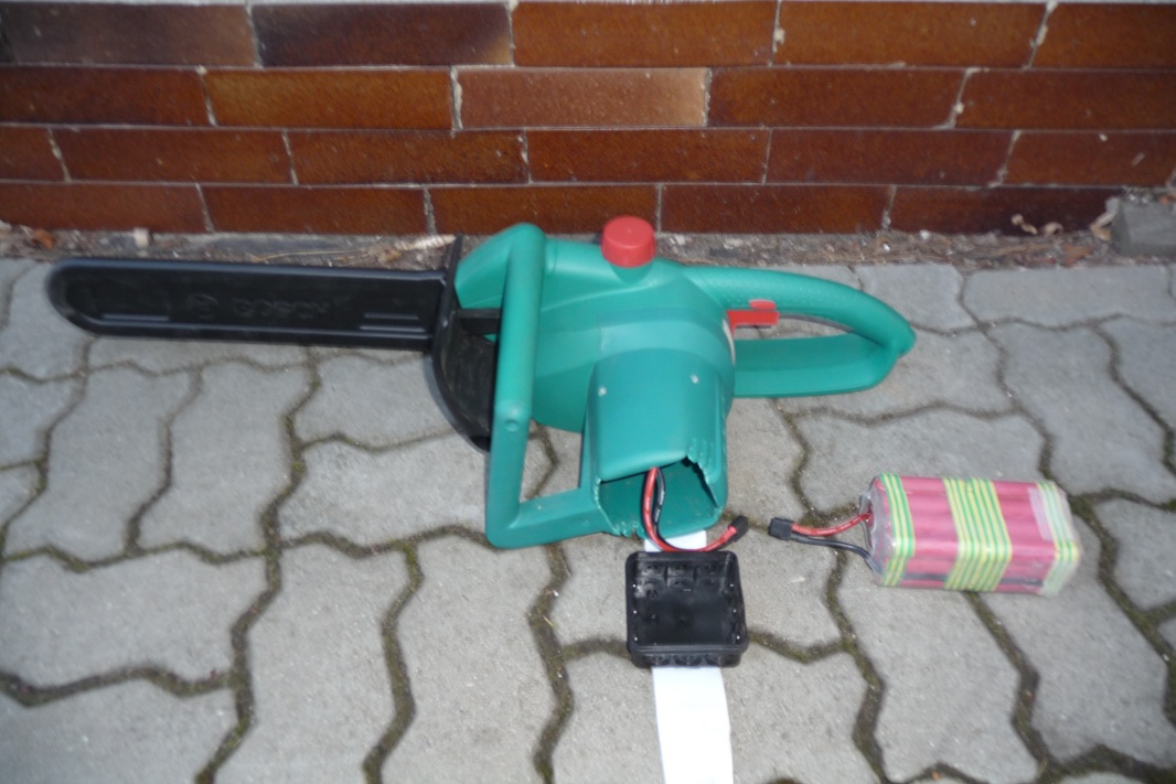

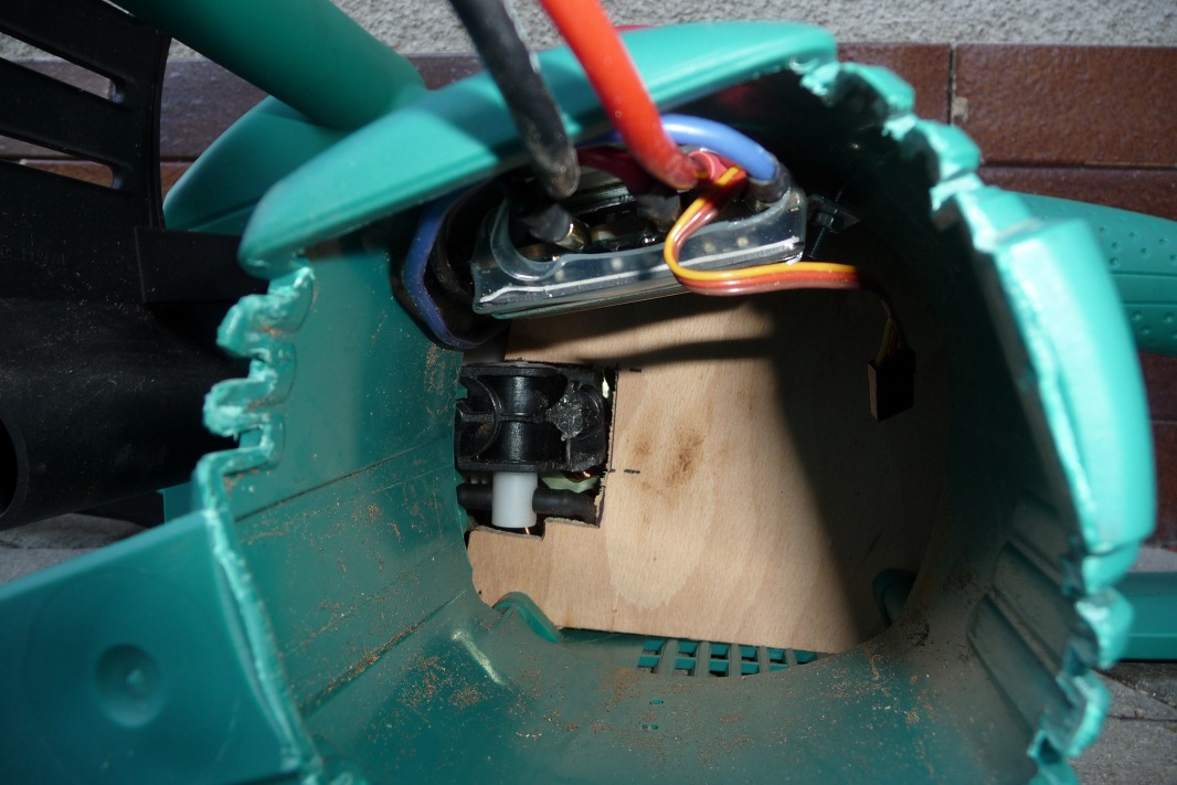

doplňuji fotky , plast krabička s kachní tejpou je dočasné provizórium ...
. Krom toho a chybějícího AC přívodu pila vypadá netknutá
. Podařilo se mi zachovat jak čerpadlové mazání řetězu tak i bezpečnostní brzdu . Dodnes nebyla možnost ji řádně otestovat
ňáký 15cm haluze není nic moc .
Vidím to na "procházku" do blízkého lesa

Nebude se ti tam ten regl hřát? V letadlech je počítáno s tím, že bude ofukovanej.
Škoda že jsi tak z daleka. Mohli jsme udělat pěkné porovnání makita vs DIY aku
A jaké parametry že má ta baterka?
A ovládání plánuješ plynulé? Tj. integrovat nějaký servotester? A co signalizace na stav baterek, bude nějaká?
- Příspěvky: 2796
- Reputace:427
Re: AKU nářadí
motor zvládne max 60A dle výrobce , regl max 120A . Co sem měřil na 15cm haluzi byla špička kolem 30A a to jen okamžik páč novej řetěz projede na druhou stranu haluze moc rychle
Baterka je slepenec 12S2P LG ABHE2 . 43V 5Ah = 215Wh , 40A trvale - měli by nějakej čas vydržet .
Ovládání je origo spouští , doplněnou o servotester
lze regulovat točky
, jenže proč ji dusit , na plný kule je nej
Doplnit vhodným "palivoměrem" je dobrej nápad , mám jen nastavenej reg aby nevysušil baterku . Obecně ke konci pila hodně vadne , dost jasná signalizace . Těmi pár řezy sem zmíněný slepenec ještě nevybil , fakt ještě nemám zjištěno co dovede
