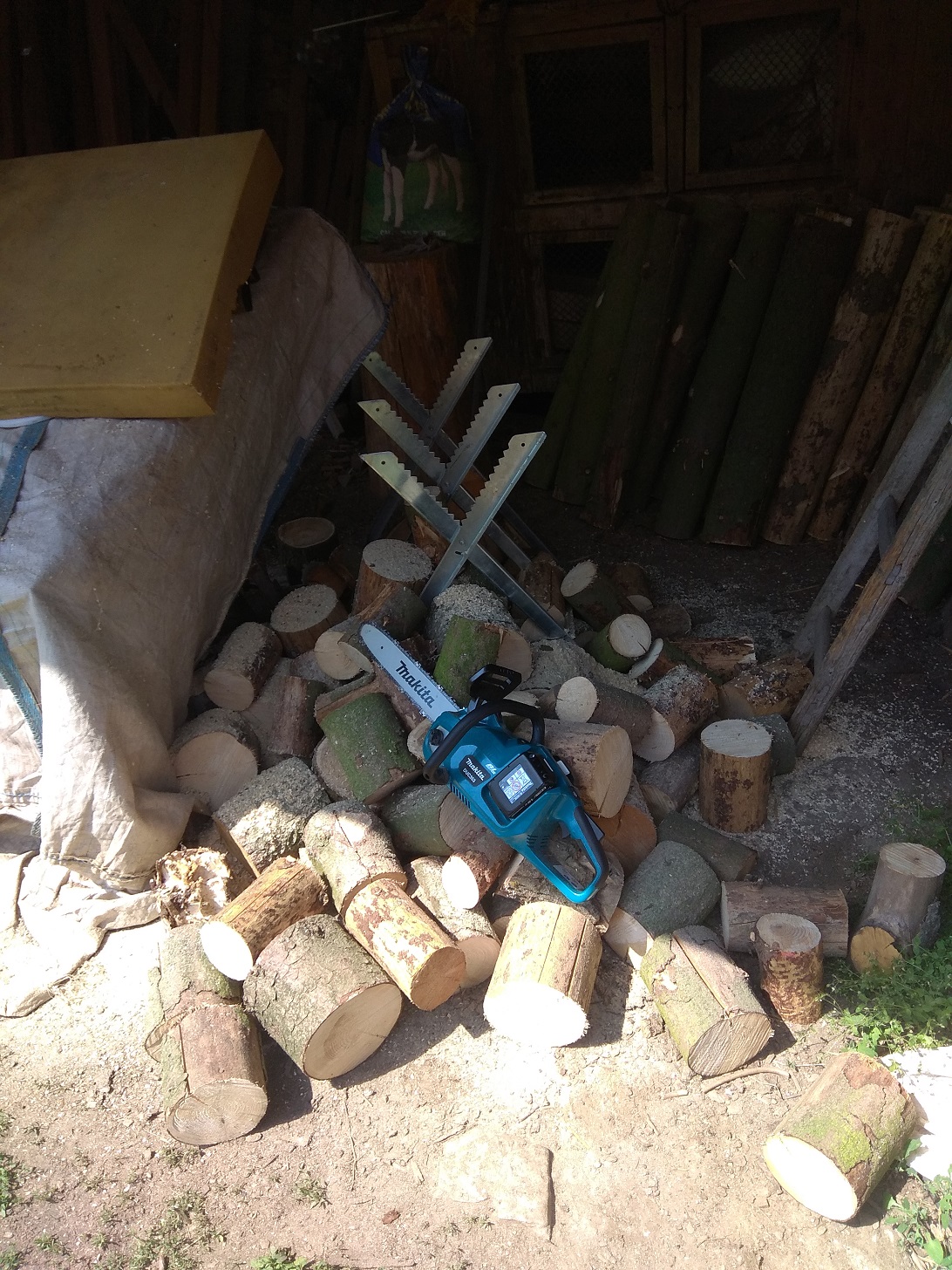

Asi záleží jakou má. Jestli takovou tu minihračku, tak se nedivím.
Já si s touhle klidně troufnu i na těžbu přiměřených stromů. Cokoliv na co stačí délka lišty pořežu.
Je to tu někde napsané o pár stránek zpět. DUC353Z. Pocitově má stejnej výkon jako benzínový partner 36ccm.
Na youtube lze najít videa, že se toho ta pila opravdu nebojí.
Toto na jedny baterky a ještě to pořád řezalo. Jen sem je nechtěl trápit až do aktivace ochrany, tak sem skončil.
