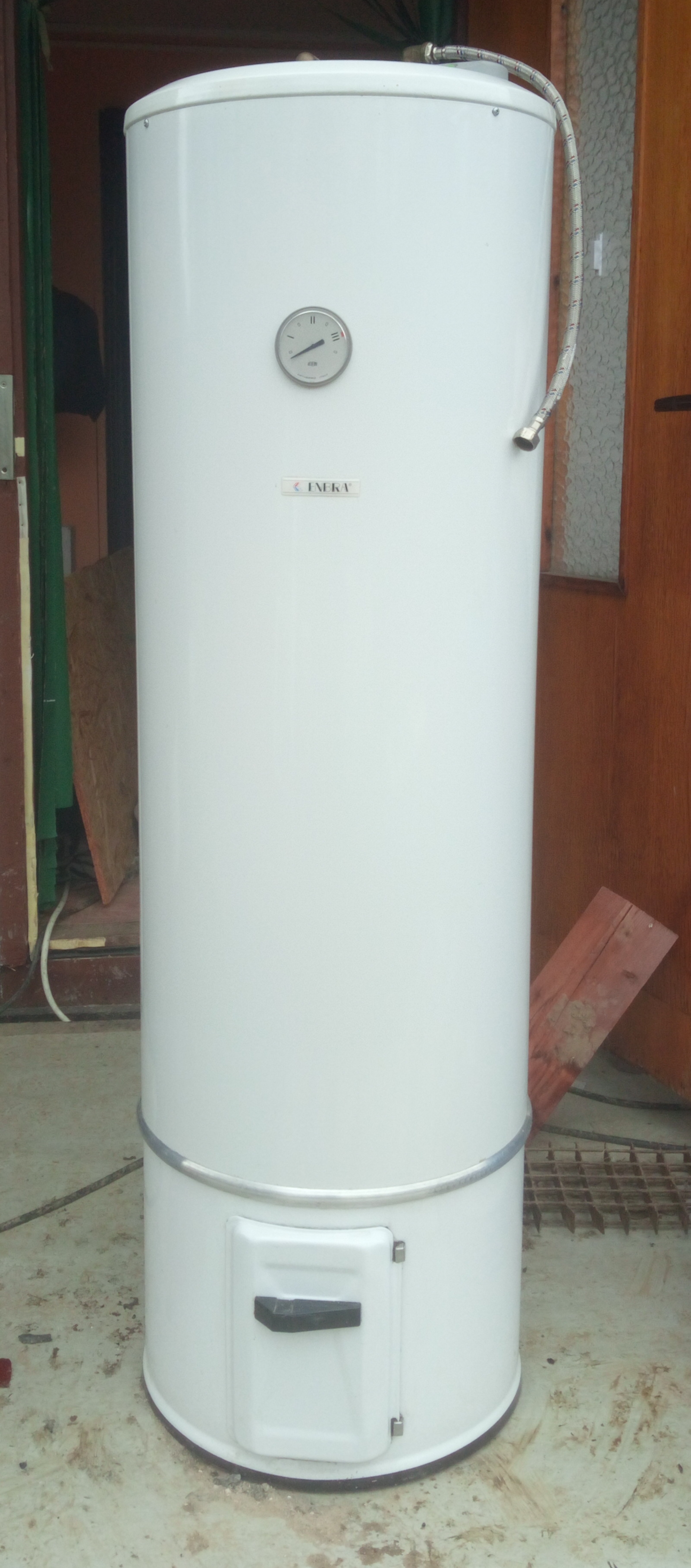

Premyslim .. kde mam narvat DS18B20, abych meril teplotu vody ? Nahore, dole, vlevo, vpravo, uvnitr, venku.. vsude .. ? Presneji receno, jak to u toho boileru a lazenaku udelat? Ze by nejak pribastlit pod mechanicke teplomery co jsou jak na boileru, tak na lazenacich ?
Pro to oběhové čerpadlo stačí dát čidla v obou nádržích nahoře. Potom:
if t_lazenaky>t_bojler then čerpadlo=1 (a nejaké ty hystereze).
Pro omezení nabíjení z fve naopak dát čidla dolů, resp tam, kde je mají termostaty z výroby.

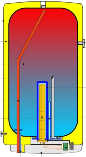

jednoduše koupíš téčko a jímku. téčko napojíš na bojler, jímku do druhé díry, do ní DS a výstup vody bojleru je třetí díra. A pokud jímka zasahuje přes téčko až do bojleru, máš teplotu měřenou přesně, né v nějakých pochybných třetinách.... upozorňuji, že výstup teplé musí být nahoře bojleru, měříme-li studenou, je dobré čidlo dostat k termostatovým "baňkám" poblíž topné spirály. Snad každý rozumný chápe, že stoupací vedení vodu ochlazuje.... a podle toho kupil bojler s výstupem nahoře ;-)
a tu červenou trubku nepoužívá.....

Admine, budou další fotky, výstupy z měření bojleru a nějaký komentář?
Dal jsi nakonec čidlo do té jímky (ad brumlaj)?
Původně jsem měl v plánu přilepit obyč. čidlo na ten původní mechanický měřák, ale jímka mě zaujala (a protože grafy já rád, tak bych dal jímku i na přívod - studenou vodu).
