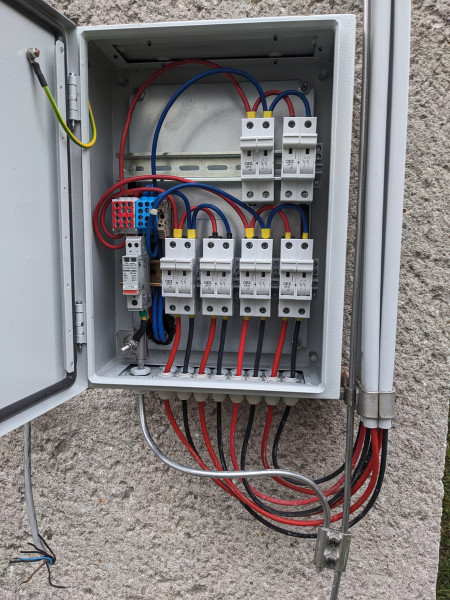

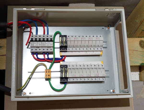

tak routing na pude mas teda hodne divokej
I dole by to asi sneslo nejak vylepsit.
Ono nejde o to to jen zapojit ale i natahat ty draty dobre, aby ta prepetovka mela sanci pomoct.
Dobre je, si v hlavne nejak rozdelit rozvadec, pokdu tojde, na cistou a spinavou cast. Pred prepetovkou je to spinave, za prepetovkou ciste. Ciste a spinave by se nemelo michat, vodice nemit soubehy, maximalne nejake krizeni. Takze nejak z panelu, co nejdal od zbytku do pojistek, pak na prepetovky a z prepetovky pak dal ciste. Zelenozluty pak muzes povazovat za cisty. Na vodicich zadne divoke smycky, klicky ale je videt ze to je nezapojene a mas tam ruzne rezervy na vodicich tak to rikam jen tak.
Takova ukazka ... Stringy jdou z prava, hned to jde na prepetovky a z leva to jde pryc bez nejakeho velkeho michani.

@glottis - Ano souhlas, sem přesně čekal takovou reakci
, ano je to mišmaš... Budu zapojovat ještě druhý string tak to pak "Učešu"

Máš zbytečně dlouhé kabely mezi pojistkovými odpojovači a přepěťovkou.
Na půdě strč pojistkový odpojovač hned vedle přepěťovky a zemnící kabel přímo do svorky, bez smyčky.
V dolním rozvaděči přepěťovku otoč vzhůru nohama a kabely nejkratší, jaké jdou.

@pibi - kabely určitě zkrátím jak dopojím i druhý string, ono se s těma 10 mm2 kabelama na ty krátké vzdálenosti dost blbě pracuje...
Tak mě napadlo že bych ty propoje udělal místo H1Z2Z2-K 1X10 kabelem CYKY kabelem.
Šel bych z odpínačů 10 mm2 kabelem CYKY do svorkovnice a ze svorkovnice 10 mm2 CYKY na přepěťovku a s té samé svorkovnice kabelem H1Z2Z2-K 1X10 do kombiměniče, ale byla by v cestě zas svorka, tak nevím???
Dole to otočím a upravím tam nevidím problém...

Vnitřek rozvaděčů od stringů jsem vydrátoval CYA.

Tož a možu to teda prodrátovat jak sem psal?

Myslím, že ano, dodržuj pokud možná nejkratší cestu od panelů k přepěťovce, od přepěťovky na zem a co nejméně křížení čisté/špinavé, jak píše glottis.

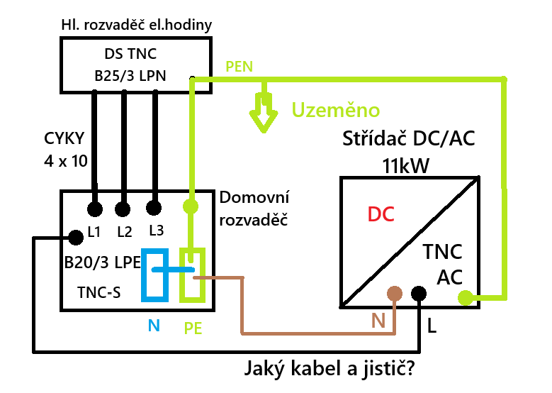

Došla řada na propojení kombiměniče EASUN SMW 11KW s domovním rozvaděčem. Ostrovní systém...
Rozvod v domě:
Hl. rozvaděč elektrohodiny 3x fáze a PEN - zde uzemněný (B25/3 LPN) TNC síť.
Z něj jde kabelem CYKY 4 x 10 do domovního rozvaděče TNC síť která se v rozvaděči dělí na TNC-S síť. Do tohoto rozvaděče potřebuji dovést CYKY kabel od střídače. Střídač je uzemněný na společný PEN domu.
Ze střídače jde TNC síť, takže z něj povedou jen dva pracovní vodiče L a N, N vodič se potom napojí na PEN v domovním rozvaděči a vznikne TNC-S a L se napojí na jističe (chrániče)... Měnič má na výstupu max. 11kW 48A a dle manuálu se má použít kabel AWG 8 (8,37mm2 / průměr 3,26mm). Kabel mezi střídačem a rozvaděčem povede v chráničce a délka cca 14m. Ideálně tedy použít kabel CYKY 10mm2 (průměr 3,57mm). Ten jsem ale v dvou-žilové variantě nikde nenašel a tak bych ho nahradil dvěma kabely CYKY-O 2 x 6mm2 (průměr 2,76mm) a jistič za střídačem by byl B50 10kA
Můžu to takhle provést?
Rozvod v domě:

To natáhni v klasické 3x10 CYKY a je vystaráno, proč bys tam žz netáhl?

žz je už natažený jako PEN tím přívodním kabelem 4 x 10, tak jsem chtěl ušetřit místo v chráničce a cenu kabelu...

To toho tak usetris ... A budes dva dny hledat, co kde koupit, spojovat sestky na svorkach paralelne atd.
Ta cena kabelu je zanedbatelna, vuci tomu, co kvuli pochybnemu usetreni prodrbes ...

A s mistem v chranicce na tom budes jeste hur, misto jednoho o trosku tlustejsiho kabelu potahnes dva, s komplet izolaci ...
To opravdu nema zadny smysl.

No dobrá... sem rád za po pošťouchnutí, zase sem si vymyslel kravinu

Ten jistič je předpokládám OK? A když potáhnu teda CYKY 3 x 10 tak žz u střídače na PEN svorkovnici a v domovním rozvaděči žz a N na PEN...

Ten jistič bude pomalejší než měnič, takže je tam spíše jako takové manuální odpojení v případě potřeby. Já si dal vypínač, ale mám to zase pár metrů v jedné místnosti, skoro u sebe. Možná bych volil takový jistič/vypínač, ke kterému se dá připojit napěťová/podpěťová spoušť, abys to mohl vypnout na dálku třeba hříbečkem. A pokud bys nechtěl kvůli tomu tahat další kabel, tak si dej na vstupu toho domovního rozváděče vypínač se spouští, aby sis to mohl v případě potřeby jednoduše odpojit, buď přímo v tom rozváděči či opět na dálku, třeba z chodby apod.

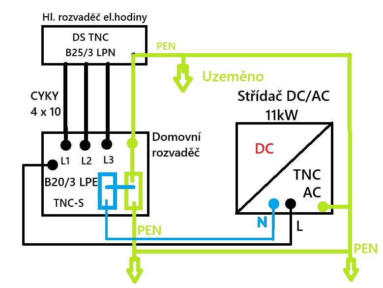

Když už, nemělo by to být spíše zapojeno takto?

@jova - nejsem elektrikář, jak píšu k PEN je připojen Hl. rozvaděč s el. hodin. a z něj jde CYKY 4x10 (1 x PEN a 3x fáze) takže uzemněno tak jak máš na obrázku. Teď sem si všiml že na obrázku mám blbě napsáno "PE" to je špatně, je to "PEN"
Střídač je také uzemněn na tento PEN. Střídač, jeho AC část je TNC a ta by se měla do domovního rozvaděče připojit stejně jako příchozí TNC z distribuce, takže N na PEN a následně rozdělit na PE + N.
Jestli jsem to špatně pochopil tak si nechám rád poradit...

Střídač není TNC, ten je TNS. S jako separé, tj. Nko a PE zvlášť.
Kdyby byl TNC, tak máš výstup akorát L a PEN, tj. jen dvě svorky.
A další možnost, není tam L a N, ale L1 a L2 a PE, tj. IT síť. A spojením L2 (anebo L1) na PE teprve dostaneš to TNC, a v rozváděči pak rozdělíš na TNC-S.

Řekl bych že je TNC, záleží jak je zapojený nebo má schopnost se přepojovat. Zásuvka je také vyrobena na TNS TNC-S ale v mnoha domech dodnes je propojena na TNC nebo IT. Takže je ta zásuvka TNS? PE na měniči bych řekl, že je k vyrovnání potenciálu při přepínání nebo sdílení N vodiče dvou sítí a zajištění shodného potentciálu groundů jak elektronických čidel, tak gnd ovládací elektroniky a svodů přepětí na vstupech a mezi ssebou.
Jednoduchá otázka. Jaká je kontinuita nepřipojeného 11kW měniče mezi Nout a Nin, mezi PE šroubkem a PEin, potom mezi PEin a Nin Nout. Měnič může mít i ground relé, ale u tohoto typu je z obrázku známo, jen tlumivka na L. Před ní jen tranzistorové spínače 2x115V.

@Clips - Ano jak to popisuješ, tak je to označeno, to dává mozek. Takže natáhnu CYKY 3x10 a propojím PE na PE, L na L, N na N Jsem se právě nějak zamotal když jsem četl tohle vlákno: Přepínání sítí 2 měniče a společný N, kde se právě zmiňuješ o tom že: "Menic, ktery je sam o sobe IT, tak predelam na TNC tim, ze mu uzemnim jednu fazi, vetsinou oznacenou blbe jako "N". Tim z toho vyrobim TNC.
