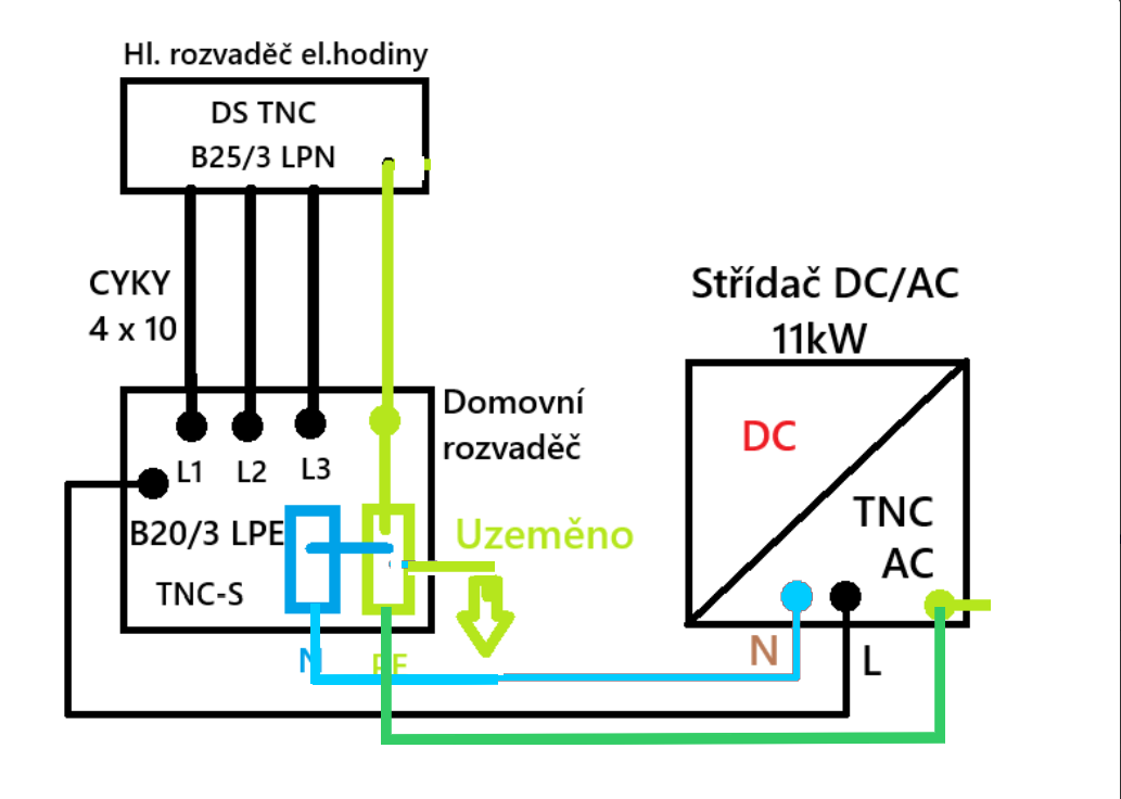

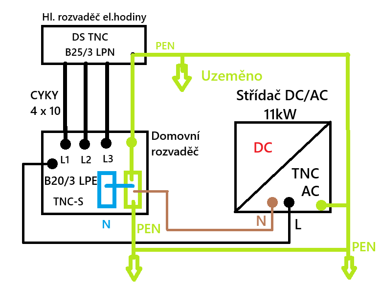

Re: Stavba FVE - 2x strig 4 400Wp
Došla řada na propojení kombiměniče EASUN SMW 11KW s domovním rozvaděčem. Ostrovní systém...
Rozvod v domě:
Hl. rozvaděč elektrohodiny 3x fáze a PEN - zde uzemněný (B25/3 LPN) TNC síť.
Z něj jde kabelem CYKY 4 x 10 do domovního rozvaděče TNC síť která se v rozvaděči dělí na TNC-S síť. Do tohoto rozvaděče potřebuji dovést CYKY kabel od střídače. Střídač je uzemněný na společný PEN domu.
Ze střídače jde TNC síť, takže z něj povedou jen dva pracovní vodiče L a N, N vodič se potom napojí na PEN v domovním rozvaděči a vznikne TNC-S a L se napojí na jističe (chrániče)... Měnič má na výstupu max. 11kW 48A a dle manuálu se má použít kabel AWG 8 (8,37mm2 / průměr 3,26mm). Kabel mezi střídačem a rozvaděčem povede v chráničce a délka cca 14m. Ideálně tedy použít kabel CYKY 10mm2 (průměr 3,57mm). Ten jsem ale v dvou-žilové variantě nikde nenašel a tak bych ho nahradil dvěma kabely CYKY-O 2 x 6mm2 (průměr 2,76mm) a jistič za střídačem by byl B50 10kA
Můžu to takhle provést?

jova
- Příspěvky: 326
- Reputace: 34
- Lokalita: Táborsko
- Výkon panelů [Wp]: 14,2kWp
Když už, nemělo by to být spíše zapojeno takto?
- GHLL
- Příspěvky: 207
- Reputace: 87
- Lokalita: Kroměříž
- Výkon panelů [Wp]: 13 300
- Kapacita baterie [kWh]: 14
@jova - nejsem elektrikář, jak píšu k PEN je připojen Hl. rozvaděč s el. hodin. a z něj jde CYKY 4x10 (1 x PEN a 3x fáze) takže uzemněno tak jak máš na obrázku. Teď sem si všiml že na obrázku mám blbě napsáno "PE" to je špatně, je to "PEN"
Střídač je také uzemněn na tento PEN. Střídač, jeho AC část je TNC a ta by se měla do domovního rozvaděče připojit stejně jako příchozí TNC z distribuce, takže N na PEN a následně rozdělit na PE + N.
Jestli jsem to špatně pochopil tak si nechám rád poradit...
- Victron 150/85-Tr
- Smartshunt - Homeassistant
- Kombiměnič: Voltronic 11kW
- Příspěvky: 6813
- Reputace: 938
Střídač není TNC, ten je TNS. S jako separé, tj. Nko a PE zvlášť.
Kdyby byl TNC, tak máš výstup akorát L a PEN, tj. jen dvě svorky.
A další možnost, není tam L a N, ale L1 a L2 a PE, tj. IT síť. A spojením L2 (anebo L1) na PE teprve dostaneš to TNC, a v rozváděči pak rozdělíš na TNC-S.

- Příspěvky: 3662
- Reputace: 169
Řekl bych že je TNC, záleží jak je zapojený nebo má schopnost se přepojovat. Zásuvka je také vyrobena na TNS TNC-S ale v mnoha domech dodnes je propojena na TNC nebo IT. Takže je ta zásuvka TNS? PE na měniči bych řekl, že je k vyrovnání potenciálu při přepínání nebo sdílení N vodiče dvou sítí a zajištění shodného potentciálu groundů jak elektronických čidel, tak gnd ovládací elektroniky a svodů přepětí na vstupech a mezi ssebou.
Jednoduchá otázka. Jaká je kontinuita nepřipojeného 11kW měniče mezi Nout a Nin, mezi PE šroubkem a PEin, potom mezi PEin a Nin Nout. Měnič může mít i ground relé, ale u tohoto typu je z obrázku známo, jen tlumivka na L. Před ní jen tranzistorové spínače 2x115V.
- GHLL
- Příspěvky: 207
- Reputace: 87
@Clips - Ano jak to popisuješ, tak je to označeno, to dává mozek. Takže natáhnu CYKY 3x10 a propojím PE na PE, L na L, N na N
Jsem se právě nějak zamotal když jsem četl tohle vlákno: Přepínání sítí 2 měniče a společný N, kde se právě zmiňuješ o tom že: "Menic, ktery je sam o sobe IT, tak predelam na TNC tim, ze mu uzemnim jednu fazi, vetsinou oznacenou blbe jako "N". Tim z toho vyrobim TNC.
