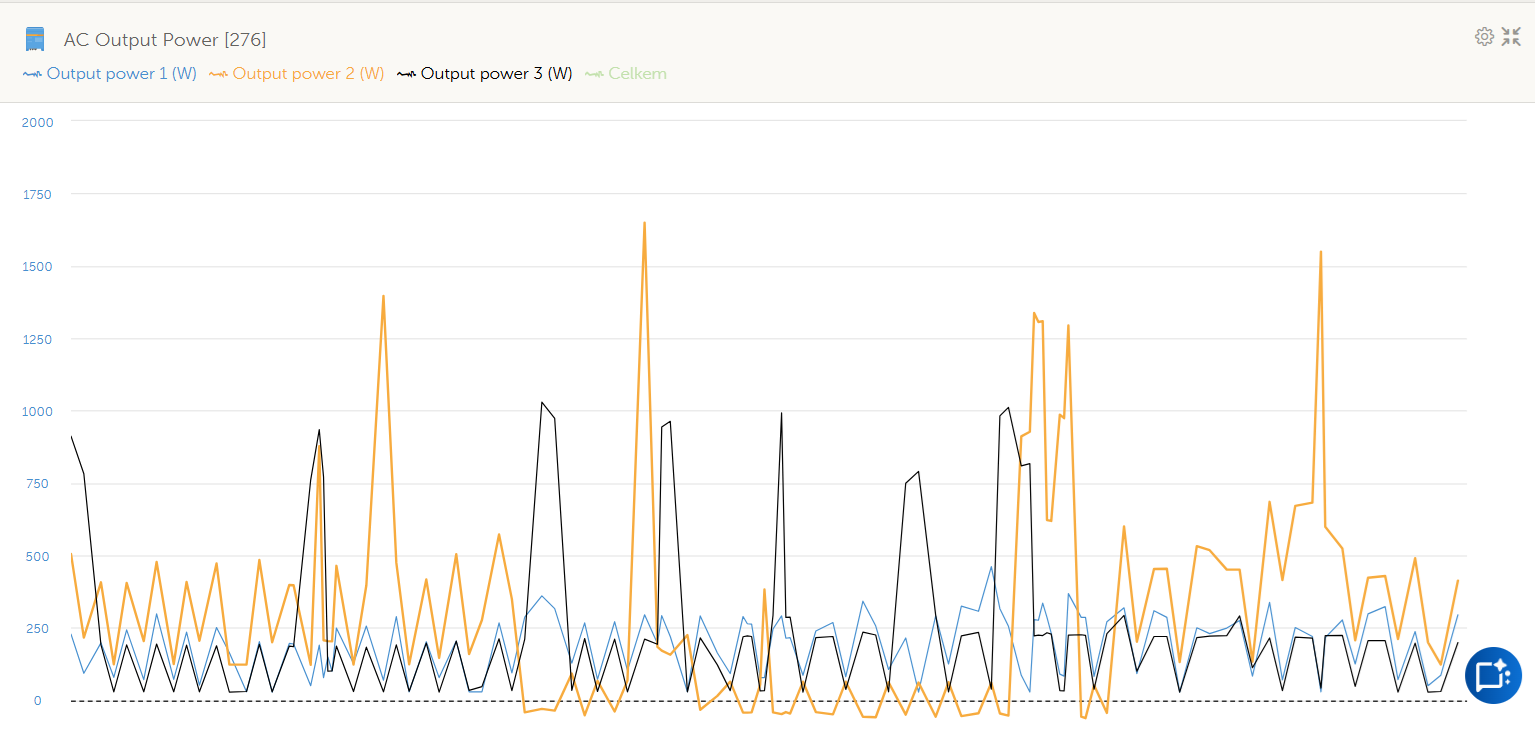

Kolegové, podělím se s jednou zkušeností.
Offgrid systém jsem do jedné fáze na test doplnil Modráskem s limiterem na AC OUT.
Přikládám graf z VRM jak to vypadá vykreslené na AC OUT POWER.
GTI je na L2 (oranžová). Při menších odběrech na fázi samozřejmě ukazuje v reálném čase MP2 výkon 0W. Zpětně v grafu se to ale jeví jako "přetok"
30-50W do MP2. Při větších odběrech se tak neděje...
Technicky to nevadí, ale vypadá to na nějaký minimální kontinuální "přetok do Multiplusu" přes CT sondu, což "cykluje" nějakou energii.
MP je "požere" pro vlastní spotřebu a proto neukazuje žádný výkon, nezobrazí zároveň ale ani žádné mínusové hodnoty výkonu..
Jak se to jeví vám?
EDIT: ještě k tomu charakteru odběru - na systému je pověšen chladicí průmyslový agregát (3F, proto jsou ty peaky ve všech fázích).
Na grafu je pěkně vidět, jaký je rozdíl spínání v noci a v průběhu dne, kdy roste venkovní teplota odpoledne a časy sepnutí chlazení se prodlužují...
Ty cyklické peaky na L2 je odtávací topná tyč výparníku...
Především toto byla motivace k pořízení FVE
Jak se to jeví vám?
