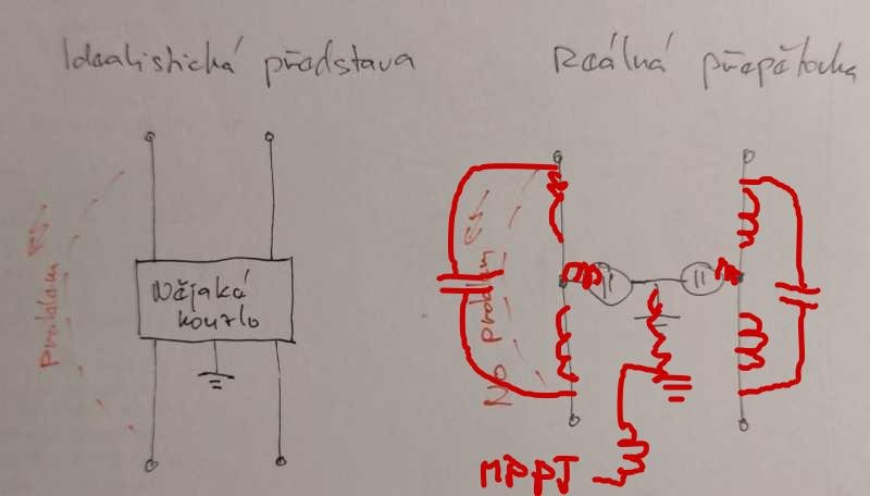

Tady jsem namaloval nereálnou idealistickou představu o přepěťovce (jako dvojbran), a pak to, jak reálně funguje.
Obrázek je mizerný, v tom horku mi vyschly fixy.
Tím červeným je tam namalované indukované napětí mezi dráty na vstupu a výstupu přepěťovky. O kterém tvrdím, že není problémem.

rezistor ne... řešíme vf techniku. Přepětí je impuls, nástup v řásu us, typická normová hodnota 8us. tj pokud by to byla první harmonická, tak je to cca 100kHz, realita bude spíš 1MHz a více. drát je 1.) po délce indukčnost, 2.) dva dráty vedle sebe kapacita.
A u vf doporučuju zkusit, co se stane, když zemění koaxu připojíš místo hned na konektoru 0.5m drátem. To bude anténa spíš ten drát, a ne ta věc na konci koaxu. Ani tě taková blbost nenapadne, že?
Nechci dávat příklad s bleskovým proudem, to už jde jenom o to, aby to nehořelo plamenem, ale klasika, přepětí ze vzdáleného zásahu blesku.
Takže nečekaně, jde o vyrovnání na stejný potenciál. A každá parazitní indukčnosat v sérii zvýší napětí na vedení, které nemůže ten varistor svést do země, stajně jako parazitní kapacita způsobí díky souběhu vedení naindukování vedení do vodičů za přepěťovkou. K danému příkladu bych si ještě dovolil podotknout, že je k tomu pospojování potřeba připojit i tu konstrukci přístřešku (včetně kostry mppt) a i ten drátěnej žlab. Jde to udělat dobře, ale musí se přemějšlet a chtít.
to mex: máš tam namalovanou spávnou instalaci. Když si to schéma doplníš do stavu, kterej vidíš na fotce, tak musíš k přepěťovce přidat do série indukčnosti (ty dlouhý zkroucený dráty), vstup a výstup dát na stejnou stranu, kde bude 1.) indukčnost a 2. kapacita, jak píšu výše. A pak to nasimuluj v pásmu od 100kHz do 10MHz. Možná ti konečně dojde, že se neřeší DC PŘEPĚTÍ, ALE IMPULSNÍ PŘEPĚTÍ.
A jestli ti leží v hlavě přívod od uzemnění 10m, tak nemusí. ty chráníš to MPPT co je hned vedle, ne uzemnění. A tam musíš dodržet ty dýlky, průřezy a oddělení přívodu a vývodu.

100kHz, 1MHz ... s tak pomalými signály už jsem dlouho nepracoval.
Nechci se přít. Bez obrázku s náhradním zapojením (kdy by byly i ty sériové odpory a indukčnosti na 10m kabeláže ze střechy) to nemá příliš smysl.

jsem disgrafik, ale tohle se blíží realitě víc, než to ideální schéma od mexe, který jsem zprznil. už je asi jasný, proč ty dráty nemají být ani dlouhý ani vstup a výstup pohromadě. Nebo pořád ne?
Jo a už z toho máme ten dvojbran...

A vidíš tam prosím, že je úplně fuk kudy jde ten proud do přepěťovky, jestli shora nebo zespodu?
Právě proto, že to dvojbran není (pokud tam zavedeš ten "obtok" daný kapacitou přeslechu).
Když si to rozmaluješ, a ten přeslechový kondezátor nahradíš zkratem, tak ty indukčnosti shora a zespodu budou paralelně. Takže to vlastně bude prospěšné.
A schází tam namalovat 20x větší indukčnost kabelu ze střechy k tomu rozvaděči.
A taky to, že snad každý rozumný měnič má další přepěťovku typu T2 na svém vstupu.

Ale tohle je chybné zapojení s parazitními prvky dotaženými ad absurdum. Nebuď ignorant. Pokud navrhuješ elektroniku, tak už se mně pokoušíš jenom vytočit, a ne zjistit, co je špatně a co s tím. Cipis to má udělaný podle mě dost dobře. Kabel ze střechy nemá žádný vliv na to, co se naidukuje za přepěťovku, stejně jako nená vliv délka přívodu uzemnění k přípojnici (teda má, celková plocha smyčky, do které se tei EMP naindukuje, a to je taky o vedení vodičů od panelů co nejblíž k sobě).
Takže znovu: minimalizace parazitních indukčností k přepěťovce, se udělá co nejkratšími a nejrovnějšími přívody PE vodičů dostatečných průřezů.
Minimaliace přeslechových kapacit se dosáhne tak, že přívod a vývod není v souběhu. Je to atomová věda?
Kdo chce pochopí, kdo chce prudit, ať si to zapojí jak chce.

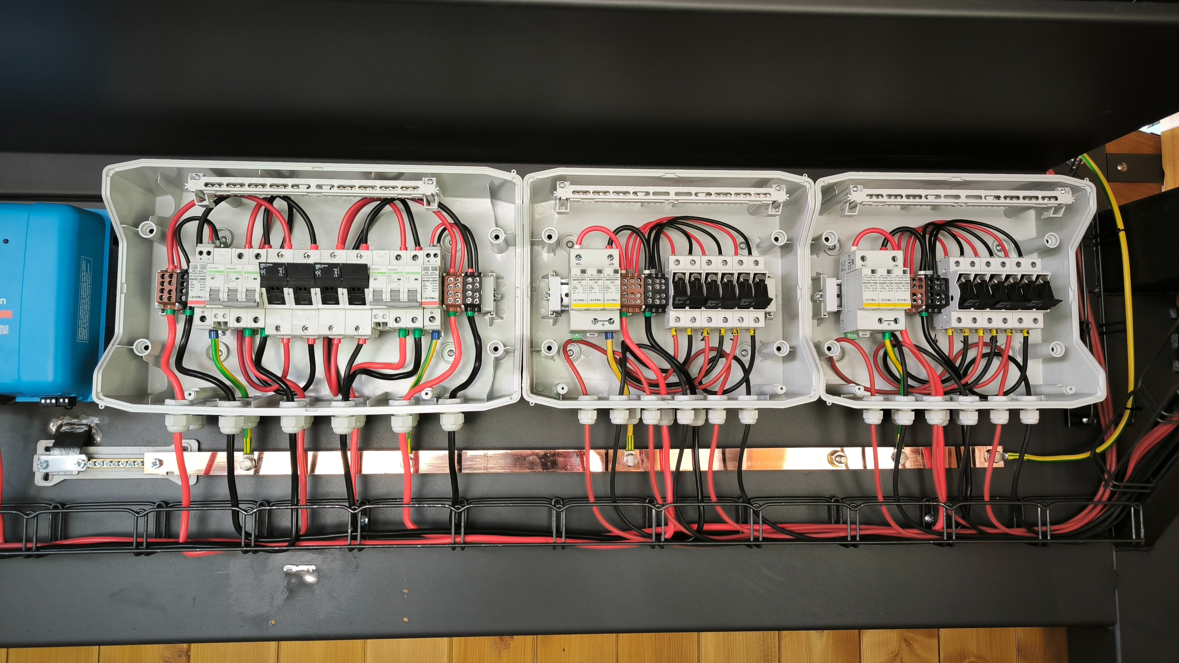

- Příspěvky: 7518
- Reputace:1089
Re: Střecha pouze s FVE panely bez krytiny
Já to psal pro velmi výrazné zjednodušení. Kapacity, indukce, náhradní schémata, to je všechno k ničemu, pro někoho, kdo vezme kleště, dutinky a šroubovák.
Zásadní je to, co tu píšeme ve více variantách, které se od sebe liší jen fyzikou a jak je to přesně popsané. Prostě to, co tu kolega prezentoval na fotkách, tak je akorát na sundání a předělání, aby to alespoň k něčemu bylo a ne jen pro ten dobrý pocit, že tam mám přepěťovky a odpínače atd.

- leoshavla
- Příspěvky: 743
- Reputace:97
Původně měly být ty malé rozvaděče venku každý jinde a ten větší uvnitř. Nakonec jsem se rozhodl to dát všechno ven.
Přepěťovky napojím shora z těch svorkovnic co nejkratším drátem a pod rozvaděč dám měděnou šínu do které připojím zemnění kolmo dolů. Nebo bych mohl oko zemnění přidělat přes vějířovku přímo do toho plechu pod rozvaděčem, je to všechno uzemněný svařenec.
- Příspěvky: 8497
- Reputace:1105
zkus obě řešní zkombinovat, tj sběrnu pospojování někde uprostřed (tu co máš je dost dobrá), ať to není dlouhý, a spojit s tím nosným plechem. To bych viděl jako optimální, když ještě dáš ty přívody shora. P.S: Jeden takovejhle rozvaděček tady mám taky, pro další přepěťovky a odpojení stringů, co budou hned u mppt, který je od těch prvních víc než 10m. P.S.2: ty mppt máš hned vedle proč, to jsou někde poblíž baterky?
- leoshavla
- Příspěvky: 743
- Reputace:97
Ok díky, už se na tom pracuje, baterky budou hned po tím dole a 2x MP2 hned vedle.

Tak to snad takhle bude lepší.

no o kousek ale porad tam michas kable ze strechy s kably do mppt. Idealni je ze strechy na pojistky a vubec se s tim za prepetovkou uz nepotkat. V tvem pripade ze strechy to vest treba horem do bedny. Ale jako jo, je to vopruz to cele rozebrat, sundat, prevrtat a predelat
A nebo na to jdi jak Mex, srat na to.
