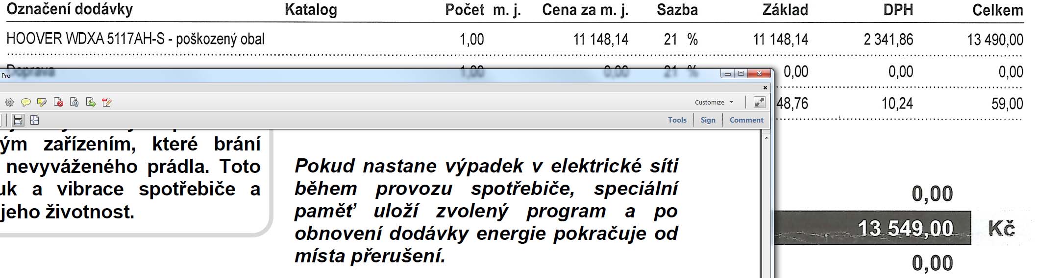

Větší množství panelů umožnilo výměnu 16 let staré pračky na 4.5 kg prádla za větší 11 kg pračku/sušičku HOOVER WDXA 5117AH-S. Jako u jiných výkonových spotřebičů, i tady jsem požadovat, aby pračka po vypnutí a opětovném zapnutí proudu pokračovala tam, kde skončila a nečekala, až ji popostrčím. Pračka je totiž zapojena v okruhu nepreferovaných spotřebičů, který se při hrozbě přetížení měniče Axpert automaticky odpojí. Tato vlastnost je pro běžného spotřebitele nepodstatná, proto ani v návodech nebývá uvedená.

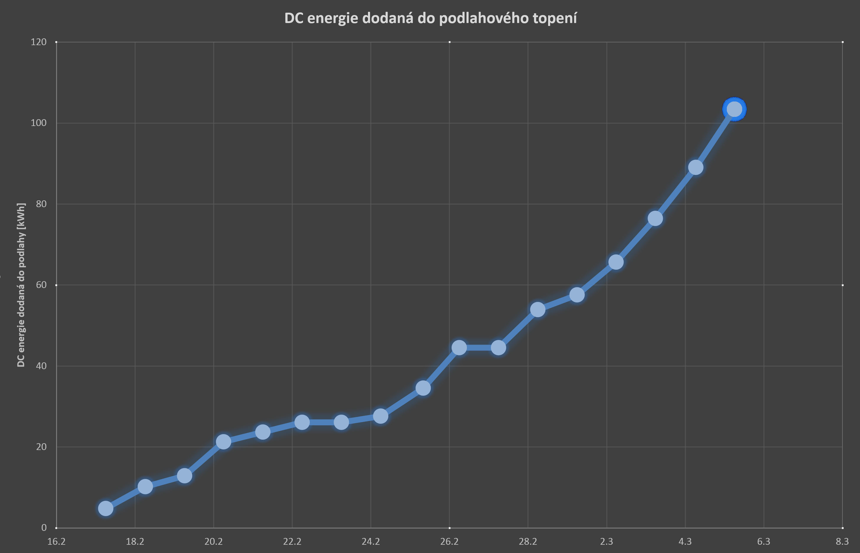

Více panelů vede k přebytkům a dva Axperty už nestačí zpracovat dodávanou energii. Proto dodávám z baterek DC 50V přímo do "podlahového topení". Když jsem dělal betonové podlahy, kromě trubek pro vodní podlahové topení jsem do podlahy pod kari sítě zalil stovky metrů měděného vodiče 1mm2 v silikonové izolaci. Snažil jsem se, aby se i případné elektrické pole od vodičů navzájem vyrušilo. Zapojeny mám okruhy o odporech 7, 7, 7 a 5 Ohm. Sériové zapojení jsem kdysi vyzkoušel na distribuci a vzhledem k ceně elektřiny odložil na lepší časy. Teď jsou paralelně připojeny na baterii a výkonem 1 300 W ohřívají podlahu 35 m2. Protože mám těžké betonové podlahy, nahřívají se postupně a pomalu chladnou, takže i druhý den ráno je poznat, že je podlaha teplá. Musím ještě zvážit, jestli nějak plynule topení regulovat, zajímavé se mě třeba zdá to, aby dobíjecí proud do baterie nepřesáhl nějakou hodnotu - třeba 40 A

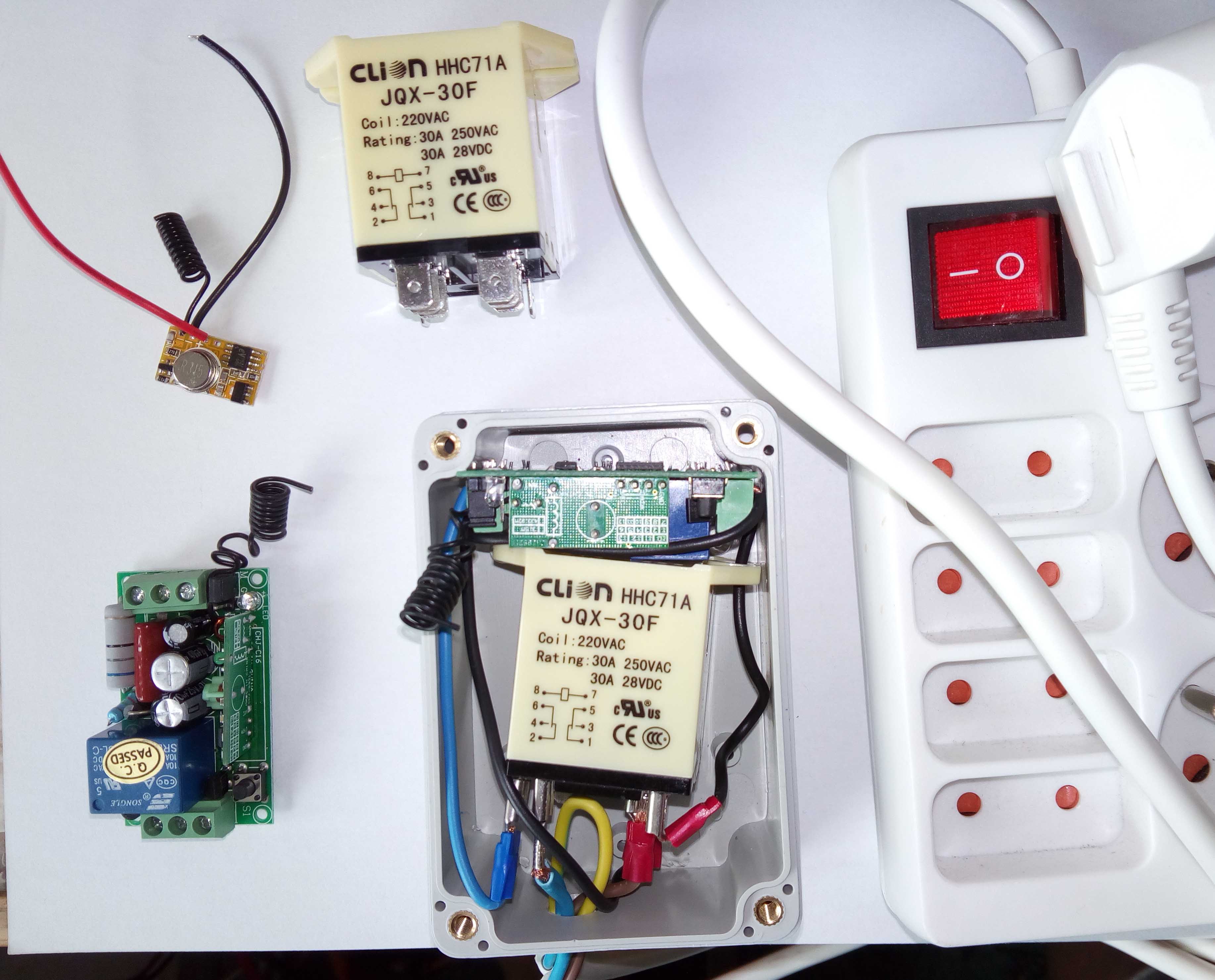

Tak jsem trochu postoupil v tom, jak automaticky bezdrátově odpojovat některé spotřebiče v případě přetížení měniče. Původně jsem to chtěl řešit pomocí WIFI a modulů ESP826, ale nebylo to spolehlivé. Jednak byla různě dlouhá časová prodleva od vyslání signálu k odpojení ke skutečnému odpojení spotřebiče a pak se občas modul odlogoval od wifi a bylo třeba, aby se znovu přilogoval a s mými chabými programátorskými schopnostmi jsem to vzdal. Navíc jsem chtěl něco snadno obsluhovatelného, rozšiřitelného. Takže jak to funguje: Z čínských polotovarů - RF vysílač 433MHz, pod ním přijímač a výkonové relé. Vysílač bude v rozvaděči, zbytek v čínské krabičce jako mezikus na prodlužce.
1. Za normálního stavu vysílač nic nevysílá, není k němu přivedeno napájecí napětí. Rozpínací kontakty výkonového relé jsou sepnuty a spotřebič je napájen ze zásuvky, připojené na fázi L1.
2. Při hrozbě přetížení se přivede napětí na vysílač a následně přijímač(e) rozpojí kontakty výkonového relé. Jakmile spotřeba poklesne, vysílač je odpojen od napájení, přestane vysílat a přijímač přepne kontakty relé.
Mám dva měniče (Axperty), každý napájí svou fázi, jejíž proud je monitorován hlídačem proudového maxima HJ306, který umožňuje ve dvou stupních na každé fázi vydávat signál (rozpojením kontaktů) k odpojení spotřebičů. Takže potřebuji 2x2 = 4 vysílače. Ke každému vysílači jednu nebo více krabiček se spárovaným přijímačem. Spárování u těchto přijímačů je věcí stisku jednoho mikrospínače na přijímači a zapnutí vysílače. Dosah je po celém baráku. Existují verze 433MHz a 315MHz, v Česku je povoleno 433MHz. A existuje několik způsobů kódování, tak je potřeba vybrat ten správný (snad pro vysílač s učícím se kódem EV1527), aby bylo možno přidávat snadno přijímače a aby se to navzájem nerušilo. Číňani nabízejí i ochuzenou verzi na 5V a bez relé za hubičku https://www.aliexpress.com/item/433-Mhz ... 67811.html

Jednoduchý a snad účinný. MOžná ještě levnější je koupit sadu 8 ks spínanejch zásuvek a DO, kde se na tlačítka zapojí ty výstupy z HJ. Mám na podobný věci nachystaný moduly RFM69, ale nějak není čas to naprogramovat.

U těch spínaných zásuvek je komplikace, že tlačítko se nedrží stisknuté pořád, ale jen chvíli. A když jsem to zkoušel s bezdrátovým vypínačem, tak delší přívodní kablíky k tlačítkům způsobovaly rušení a bylo potřeba je nahradit miniaturními relátky místo tlačítek.

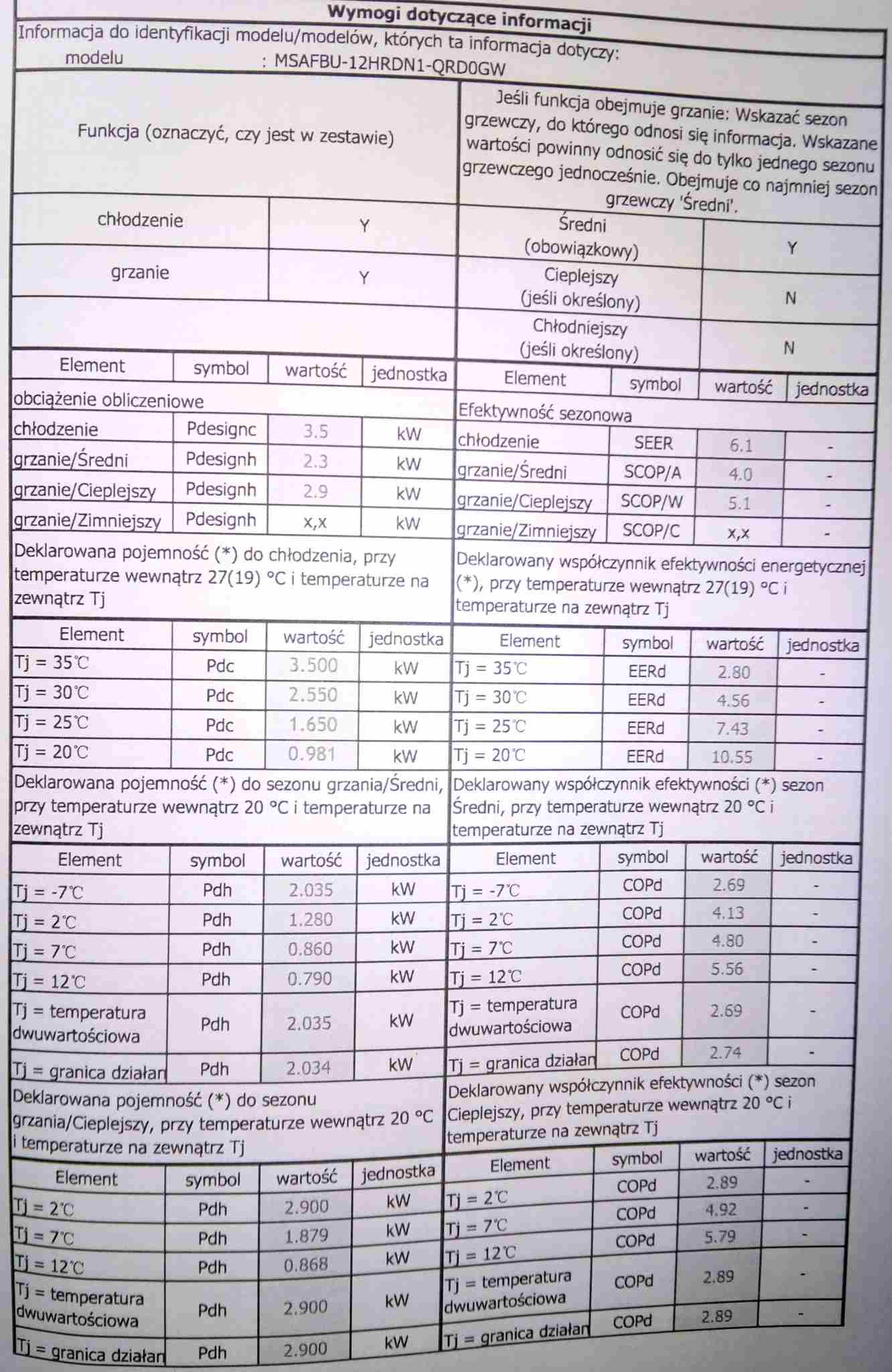

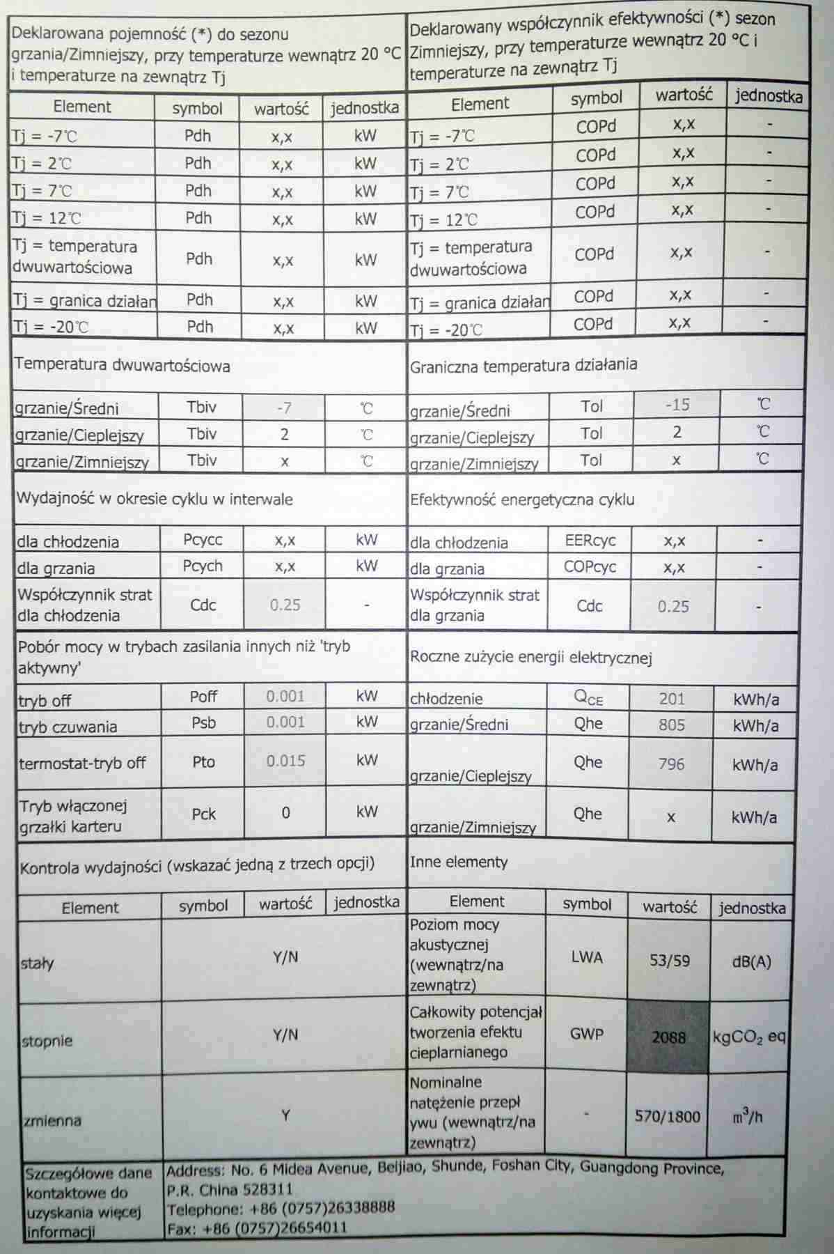

Tak přidán další žrout elektřiny - klimatizace. Jedna už byla v podkroví a teď tedy druhá v přízemí. Přes léto bude chladit a jaro + podzim přihřívat. Na dnešek hlásili horko, tak jsem od rána makal, aby byla co nejdřív funkční a dala se vyzkoušet. Nejhorší bylo udělat dostatečnou díru skrz metrovou zeď. Funguje. Předešlou samoinstalační klimu jsem celkem snadno sehnal v Česku, ale Češi jsou nějak nešikovní, tak už jim klimu musí instalovat snad jenom nějaký klimaspecialista a samoinstalační sady nejsou (až na jednu, co stojí skoro 35 000,-Kč + pár tisíc za potrubí s chladivem - někdo se asi pomátl). Poláci jsou šikovnější, takže v Polsku se prodávají, ta moje je přes aukro - typ blyss 12000 BTU invertorová (samozřejmě Čína) za necelých 12 000,-Kč. Kdo to má blízko, může si jí objednat a vyzvednout u https://www.castorama.pl/ a nějaký tisíc ještě ušetří.

Ne, ne, ne - mám split, https://www.castorama.pl/produkty/insta ... -12-k.html Mobilní klimatizaci bych doporučil jedině svému nepříteli.

Pri jakych teplotach dokaze chladit,hrat a jaky ma prikon-nebo SOC.?

Udávají takové parametry. Takže elektřiny max. 800 W a kolik tepla/zimy vyrobí, to závisí na všem možném. Není to tepelné čerpadlo vzduch/vzduch, takže očekávám, že pod 5 st. C by se na tom začala tvořit námraza, a spouštělo by se odmražování. Ono v zimě stejně moc elektřiny navíc není.

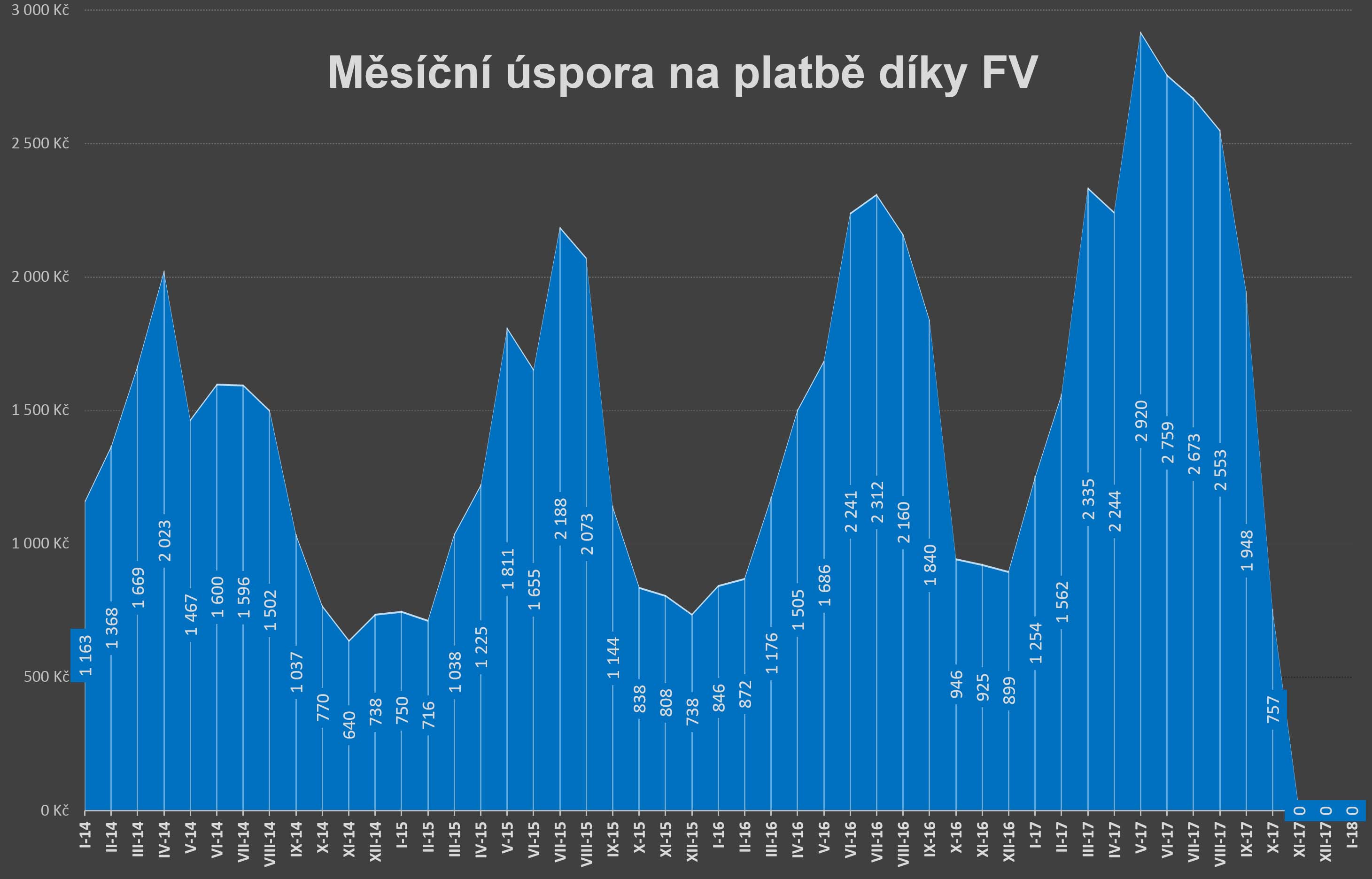

Trošku jsem přepočítal, jaké úspory FV přináší. Vycházím z toho, že bez FV jsem měl zhruba stejnou spotřebu v nízkém i vysokém tarifu D25d (akumulační, 8 hodin levný tarif). FV slouží jednak k výrobě elektřiny z panelů a v zimě pak i k nabíjení baterií v NT, aby se minimalizovala spotřeba ve VT, kde je cena od distributora více než dvojnásobná.

Není lepší změnit sazbu D25 na D57 kde máš VT 2,18Kč a NT 1,98Kč vše s dph než čarovat nabíjením a vybíjením?
Je to trochu úředničení ale vyplatí se to.
