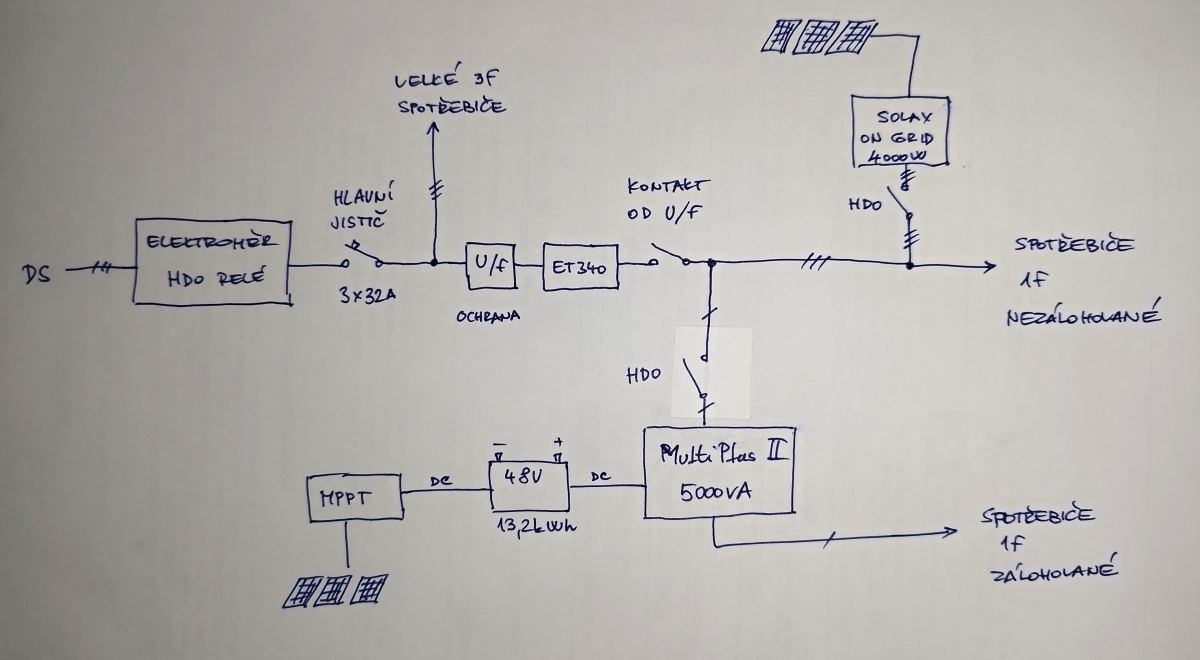

Myslíš takhle nějak? A realizovat MPII až po dokončení legálního připojení?Diablo1st píše:Ešte tu je jedna možnosť a to AC Coupling. T.z. oficiálne prihlásiš 1,5 ongrid menič a potom rozšíriš inštaláciu o 5kVA MP2 + batérie + mppt. Treba do systému zahrnúť aj smartmeter ET340.
Tento systém používam pol roka a za mňa je to top v pomere cena/výkon.
3F je na Victrone safra drahý. Okrem 3x MP2 budeš potrebovať aspoň 400Ah batériu, kvôli vybíjacím prúdom (aby boli do 0,5C) a samozrejme riadne pole, aby si vedel všetko toto živiť.
ESS v síti E.On
ESS v síti E.On
- Diablo1st
- Příspěvky: 2343
- Reputace:233
Re: Malá 1f FVE s Victron Multiplus II

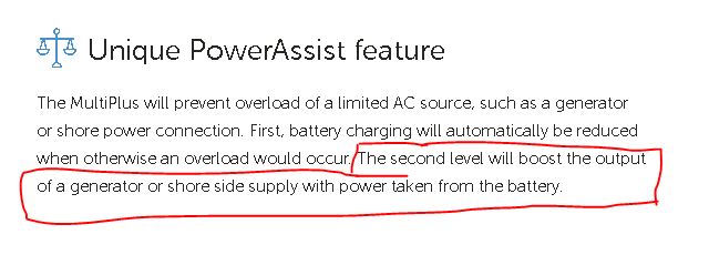

Takto to funguje len keď si v ostrove, pri paralelnom spojení s DS si to akosi neviem predstaviť. Andy má 5kVA ako primárny a výstup z 3kVA je privedený na vstup 5kVA. 3kVA sa zapína podľa záťaže a v systéme sa tvári ako Generátor, čiže nie je možné na 3kVA prevádzkovať ESS, resp. si fakt neviem predstaviť to nastavenie.tomasko píše:[nazdar
nepotrebujes ani ET340. Staci mensi victron oficialne prihlasit. nasledne za tento pripojis lubovolne vacsi, v menu zakazes dodavky do siete. nastavenie funkcii power assist a grid assist tak, aby zbytocne nedavalo do siete a tak si mozes vyladit, ktory victron pojde ako primarny, a ktory bude ako vypomoc. zmysel ma, aby ten s mensou vlastnou spotrebou bol primarny.
takto ti to pojde, nieco to do siete pusti, ale to je ti jedno. nikdy to nebude viac, ako ten maly. a budes to mat prihlasene, takze to nevadi.
skusal to tak aj isty Andy z garaze, a ono to funguje.
- Diablo1st
- Příspěvky: 2343
- Reputace:233
Ano, legálny on-grid mám od 06/2020 a MP2 som pridával až 10/2022.Raww píše:A realizovat MPII až po dokončení legálního připojení?
Výhoda použitia ET340 je to, že na L1 pripojíš merianie z DS a na druhú fázu vieš dať meranie z on-grid meniča. Takto ho bude systém od Victronu vidieť vo VRM. Len takto sa vie podielať na nabíjaní batérie. Alebo budeš musieť zobrať ET112 a dať ho ako smartmeter "PV Inverter".
V tej schéme ti ešte chýba manuálny prepínač sietí, aby si vedel obísť celý systém v prípade údržby.

lenže Raww neprihlási 1F Multiplus, či už 3kVA alebo 5kVA, keďže mu Distribúcia stanovila limit na 1,6kW.
Čiže má 3 možnosti.
- prihlásiť 3F FVE
- spraviť 1F ostrov s prepínaním
- 1F AC Coupling
Čiže má 3 možnosti.
- prihlásiť 3F FVE
- 1F AC Coupling
Multiplus sa vyraba od 500VA. Od 800VA ma vsetky funkcie ako vyssie modely, teda aj power assist a power Control. A pre model 800VA este plati aj jedno nariadenie EU platne pre vsetky clenske staty EU, riesilo sa tu:Diablo1st píše:lenže Raww neprihlási 1F Multiplus, či už 3kVA alebo 5kVA, keďže mu Distribúcia stanovila limit na 1,6kW.
Čiže má 3 možnosti.
- prihlásiť 3F FVE
- 1F AC Coupling
https://forum.mypower.cz/viewtopic.php? ... 33#p181375
Ak by aj s tymto bol problem, tak chce len taky maly menic, aby vykryl trvalu spotrebu "cervenych svetielok" (TV, satelit, HIFI veza, nabijacka na mobil, WIFI router, .....). a co je za tym, do toho uz nikoho nic nie je.
Takze moznost tu je, aj ked to vzhladom na obmedzenia nie je az taka priamociara.
A teraz mi úprimne povedz, namontoval by si si Multiplus 1600VA?
Ja veru nie, lebo je to nepoužiteľné. To by som radšej išiel do 3x 3kVA.
Trochu to nechápu?
Chceš 1f 5kW victron a co ti brání?
Nechcou ho připojit s dodávkou do sítě no tak ho nepřipojím, proč mám jim cpát elektřinu když ji nechcou?
Tak to připojím bez dodávky do DS to by mělo projít když nic nebudu dodávat ne.
A až toto neprojde pak bych začal přemýšlet jak to obejít.
