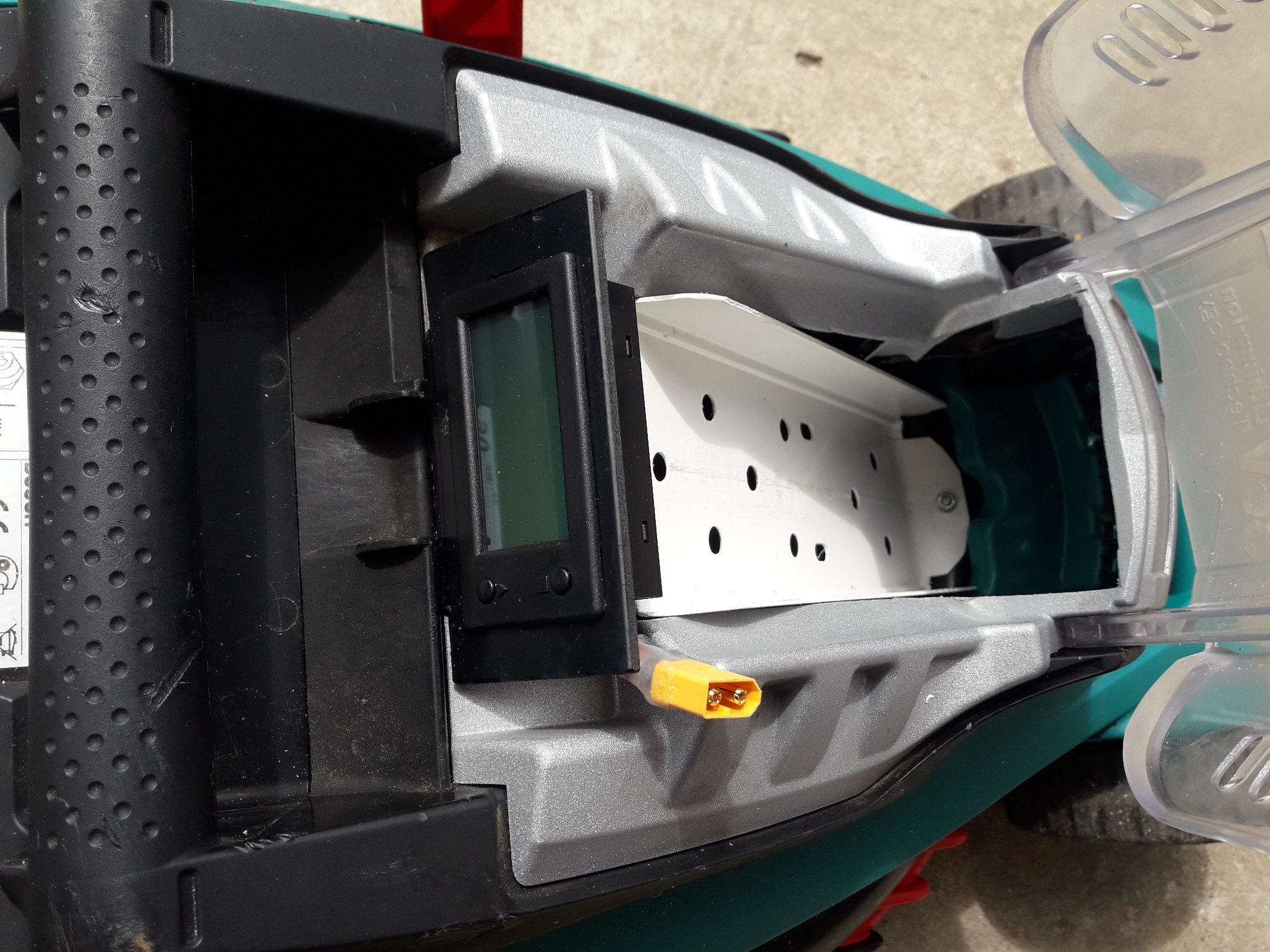

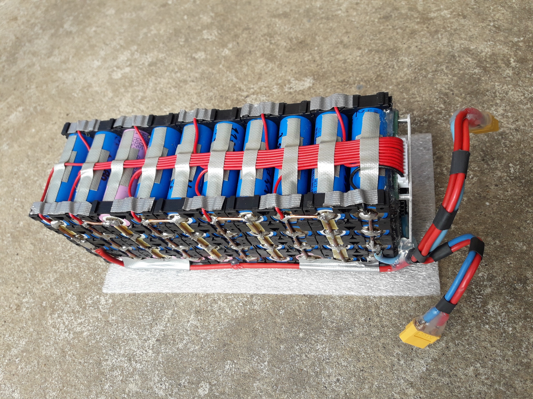

Dnes som dokončil opravu kosačky, ešte som tam doplnil meranie. Viem že je to zbytočnosť, ale keď sa mi už doma prístroj povaľoval, prečo ho nevyužiť. Teraz budem vedieť koľko Ah miniem na jedno kosenie.
Batériu si dobíjam cez zvyšujúci menič z môjho 12V systému, takže už kosím na elektrinu zo slniečka *sun*.
Batériu som poskladal z Lion batérií 10S/4P. Tieto batérie som si pri testovaní dal bokom na iné využitie a na kosenie zatiaľ fungujú dobre.
Kosačku som trochu upravil aby mi tam vošli batérie.

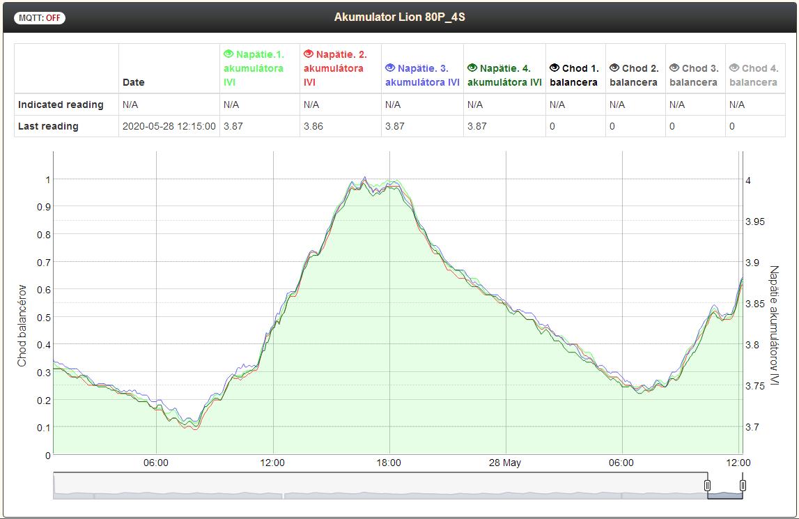

Keďže môj regulátor SRNE-ML2430 nevie nabíjať na vyššie napätie ako 15,6V, tak som sa rozhodol pre kúpu nového regulátora.
Kúpil som EPsolar MPPT-100VDC / 40A séria XTRA, taktiež som kúpil nový menič Victron Energy Phoenix 1200 VA/ 12 V.

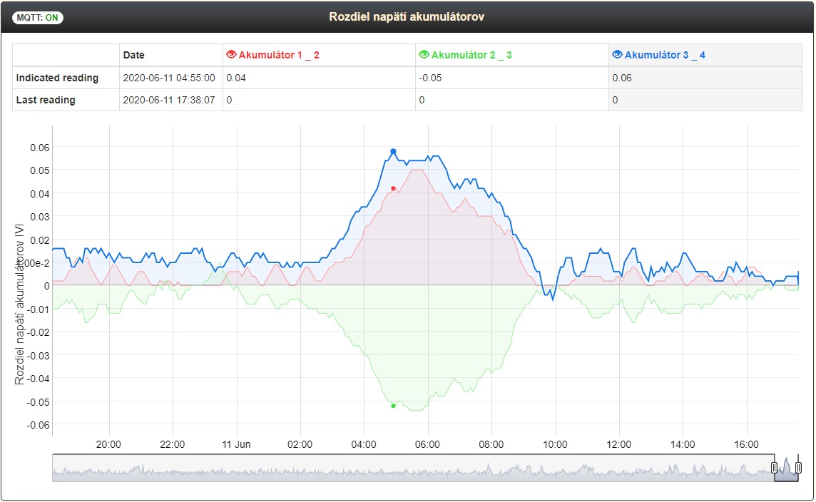

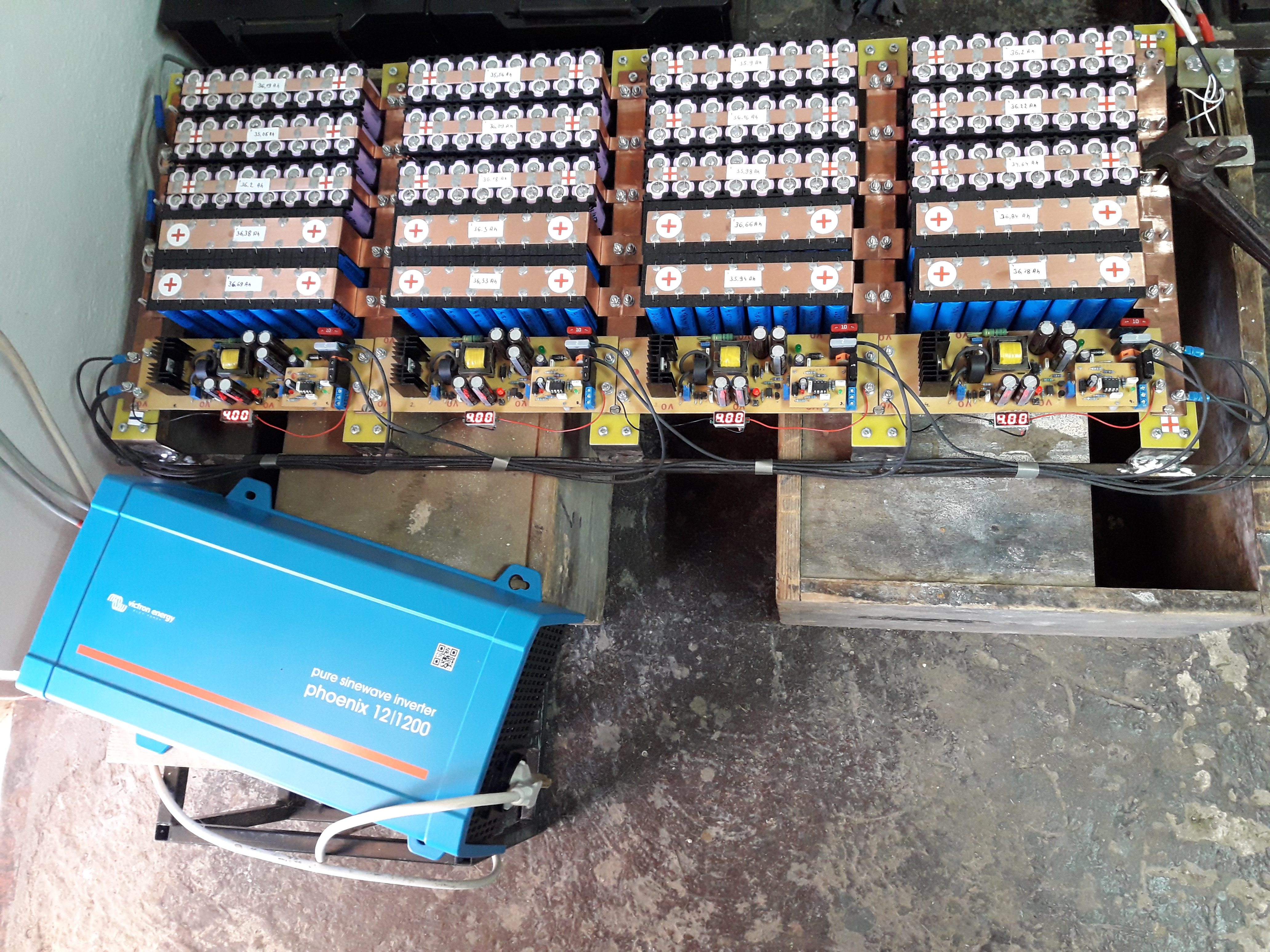

Tieto slnečné dni som využil na vyskúšanie regulátora v zapojení s batériami lion 18650 80P/4S. Zapojenie regulátora a meniča je len provizórne, na vyskúšanie.
Na každom bloku batérií mám aj balancér, no zatiaľ sa napätie na batériách pri nabíjaní zrovnalo samé aj bez balancérov.
Regulátor som nastavil takto:
BatType: 0
BatCap: 200
TempComp: 0
OVCutOff: 16.80
ChargLmt: 16.60
OVRcv: 16.60
EquilV: 16.20
RaisV: 16.20
FloCharg: 16.00
RaisRcv: 15.80
LVRcv: 13.80
WarnRcv: 13.40
LVWarn: 13.20
LVCutOff: 13.00
DischaLmt: 12.80
RatedLv: 0
EquilDur: 0
RaisDur: 120
BatDisch: 30
BatCharg: 100
ChargMode: 0
Priebeh nabíjania a vybíjania Lion 18650.
Regulátor EPsolar funguje dobre, asi má aj lepšiu účinnosť ako regulátor SRNE.
V zapojení s regulátorom EPsolar išlo z panelu 200W a z regulátora 190W.
V zapojení s regulátorom SRNE išlo z panelu 220W a z regulátora 200W.
Z meničom 1200 VA som tiež spokojný, vlastnú spotrebu má okolo 10W, ventilátor sa zapína až pri 400W.
Menič 375 VA má vlastnú spotrebu okolo 8W, no ventilátor ide už od 70W.
Takže vlastná spotreba nového meniča pri zaťažení ktoré ja najčastejšie používam bude nižšia.

Pekný monitoring, vynárajú sa otázky...
Prečo máš tak vysoko nastavené napätia ? To batérii nebude prospievať.
Máš síce nastavenú výdrž 120 minút, ale v grafe to po dosiahnutí maxima Ubat ide hneď postupne dolu. Možno je to ale o rozlišovacej schopnosť v zapisovaní grafu alebo u mňa.
Pri tejto záťaži nejdeš pod 3,8 V na článok, môžeš kľudne ubrať aspoň 0,15 V a budeš rád ))
Porovnanie regulátorov má vypovedaciu hodnotu, s u p e r !!!
Dusan61
Příspěvky: 341
Registrován: úte kvě 22, 2018 6:38 am
Reputace: 112
Lokalita: Zvolen
Systémové napětí: 24V
Výkon panelů [Wp]: 3960
Kapacita baterie [kWh]: 13
Bydliště: ZV
Re: Panel 270 Wp Zvolen
Nový příspěvek od Dusan61 »
Teraz som len chcel vyskúšať či tento regulátor bude fungovať na nastavené napätie 16,2V, čo je na jednu batériu 4,05V. Potom keď to budem mať zapojené nastálo, tak to upravím. Ďakujem za radu.
Do grafu sa to zapisuje každých 5 minút.

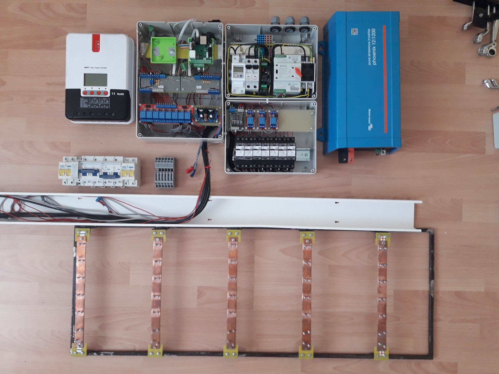

Pomaly pokračujem s prerábkou môjho mini systému.
Teraz testujem nové zapojenie monitorovania cez ďalší Lan Controller.
Tu mám terajšie monitorovanie cez LK
Pôvodné meranie cez LK zostane, len sa presťahuje do novej skrinky kde bude aj nový LK.
Všetko som umiestnil do troch plastových krabíc. Snažil od seba oddeliť ovládacie a silové obvody.

Tu mám také hrubé rozmiestnenie jednotlivých prvkov. Regulátor tam pôjde Epever a taktiež budú nové medené lišty pre jednotlivé bloky batérií.
Ešte uvažujem, že istič pre napájanie meniča prehodím na pravú stranu a možno ho nahradím poistkami.
V novom zapojení som zmenil aj prepínanie medzi sieťou a meničom. Použil som čínsky prepínač a pomocné relé.
Pripomienky sú vítané.

Dnes som dal do skúšobnej prevádzky môj trochu prerobený mini systém.
V zapojení mám nový regulátor, menič, akumulátor z Lion 18650 80P/4S, prepínanie sieti a ďalší LanControlér (LK3.6).
Možno ešte vymením ističe od regulátora a na menič za poistky. Istič od panelov nechám, lebo s ním budem odpájať panely v prípade poruchy (prebitie akumulátorov). Ešte čakám na displeje a snímače teploty. Niečo som už popisoval o príspevok vyššie.
Link na monitorovanie Lion akumulátorov (zápis je 5 minút, tak je to trochu zubaté):
https://mqtt.ats.pl/viewpanel/public/graph/6971/
https://mqtt.ats.pl/viewpanel/public/graph/6977/
Zatiaľ som to pripojil v garáži na pôvodný 270 Wp panel.
Do zimy to chcem premiestniť do teplejšieho priestoru, len dáko nestíham pripraviť miesto.
Potom ešte dokúpim dva panely, každý asi otočím na inú stranu (V_J_Z), nech sa čas nabíjania počas dňa natiahne čo najdlhšie.
Taktiež chcem ešte pridať po jednom bloku Lion (16ks v jednom bloku) a časom aj niečo viac, ale už nie 18650.

Cez LK a MQTT server sa robí aj záznam prúdu nabíjania a vybíjania. Taktiež sa zaznamenáva napätie a energia ktorá je uložená v akumulátore.
Energia uložená v akumulátore sa pohybuje celkom lineárna voči napätiu akumulátora.
Keď porovnám energiu a napätie v jednotlivých dňoch, tak sú takmer rovnaké.
Cez LK tiež meriam napätie na jednotlivých blokoch akumulátora.
Za celú dobu sa napätie rozchádza len minimálne (0,01 až 0,02 V), balancer sa zatiaľ nemusel zapnúť ani raz.

Dnes sa mi po vyše mesiaci moje stále malé spotrebiče prepli na DS.
Zistil som že musím nastaviť vyššie napätie pre prepnutie na DS. Pri napätí 3,38 V na jeden blok akumulátora, začalo napätie prudko klesať a taktiež sa navzájom rozišlo o 0,05V.
Teraz som nastavil prepnutie na DS pri celkovom napätí akumulátora 13,6 V, alebo jedného bloku 3,4 V, podľa toho čo bude skôr.
Teda sa mi potvrdilo, čo tu už niekto písal o rozsahu využiteľného napätia Lio-ion akumulátorov.
Ale zatiaľ som s Li-ion akumulátorom maximálne spokojný.
