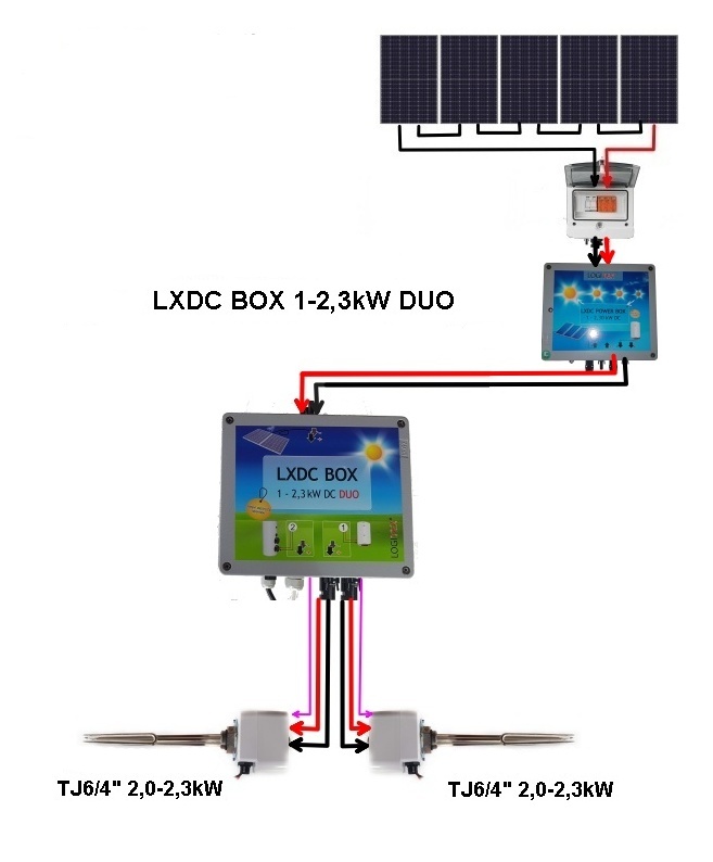

Zde je varianta další, odstranil jsem všechny naše reklamní prvky, tak snad je to O.K
Pokud se tím někdo nechce zabývat a vodu přečerpávat, Logitex vyrábí variantu DUO.
Kdy po ohřátí zásobníku vody s pitnou vodou přepne LXDC BOX na druhou spirálu (třeba v akumulačce) a celý systém funguje dál a ani kWh nezůstane na střeše.
Pokud teplota pitné vody klesne (já jedu na 74 Stupňů) zase se automaticky přepne na prioritní ohřev.
