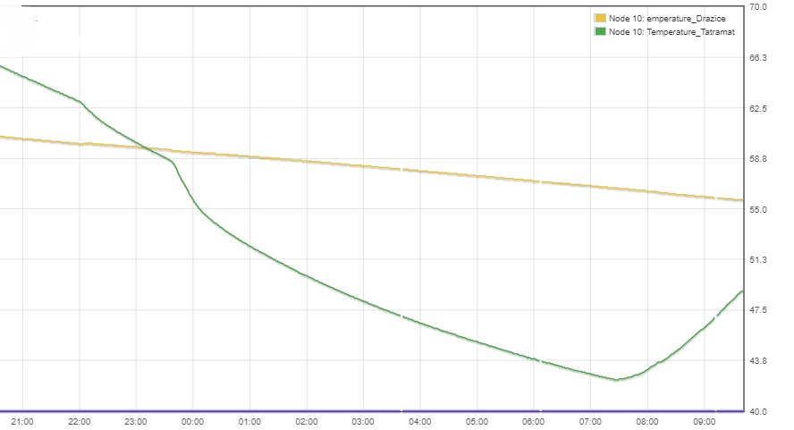

Re: Bojler Dražice - jejich životnost
to zbek:
Ja mám spotřebu odhadem tak 150l/den teplé vody 50-60 °C ve 2 lidech (je to cca 4- 5kWh/den )
Mam bojlery ve sklepě, nátok studené vody do ležatého 120l Tatramatu a pokračuje do ležatého 160l Dražice a z něj je teprv odběr.
V grafu jsou vidět teploty přes noc po sprše ve 23:45 a ráno od 7:30 už hřeje sluníčko (jen do Tatramatu). Je tam vidět, jak Tatramat ochotněji chladne (určitě je ten pokles rychlejší o tu nateklou studenou vodu, asi se postupně míchá, ale má i slabší vrstvu izolace a je menší).
