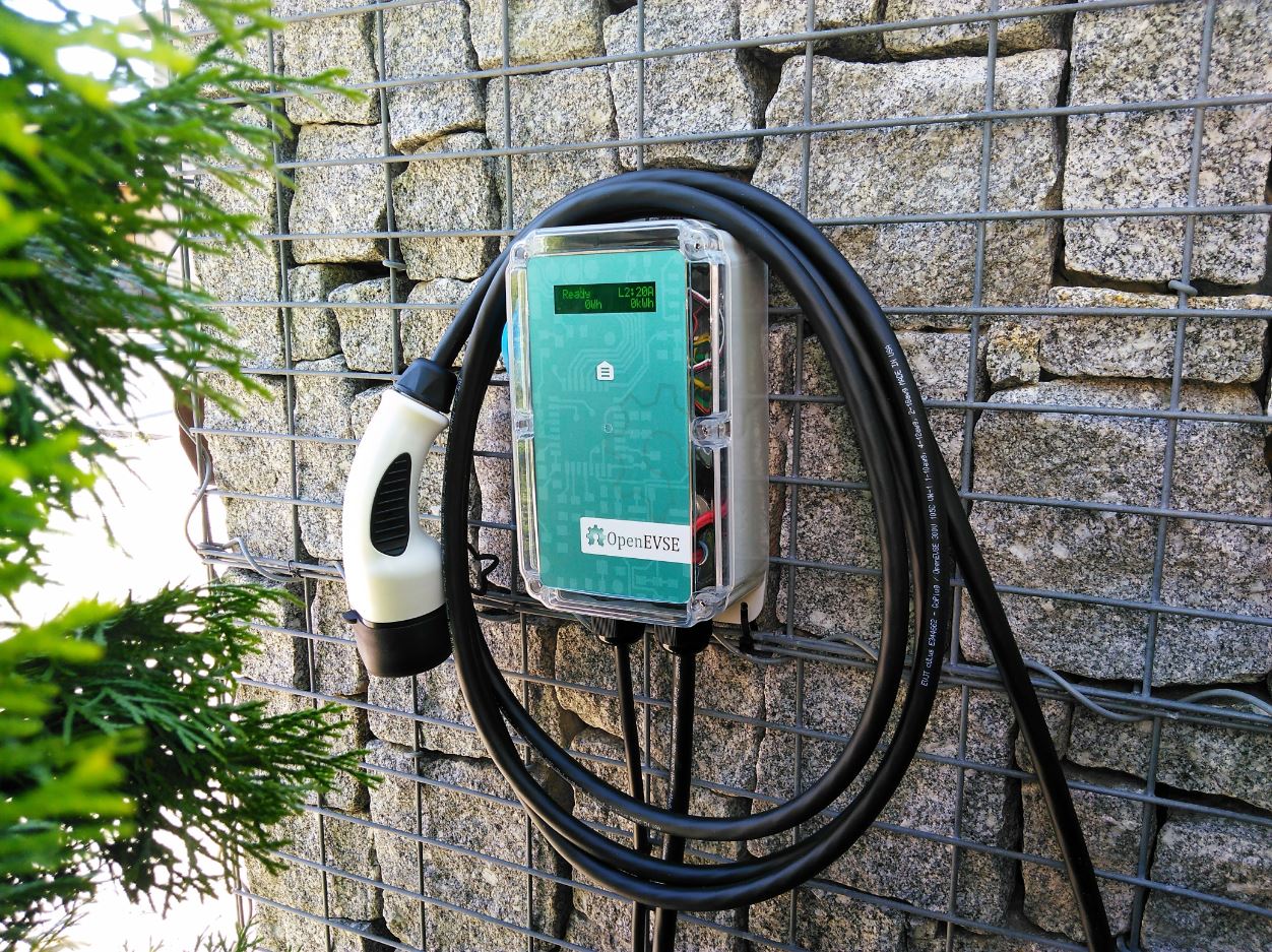

Vážení kolegové,
tak mi konečně dorazila stavebnice wallboxu OpenEVSE. Tento typ jsem vybral proto, že jej lze připojit do počítačové sítě a pomocí API řídit na dálku. Průmyslové wallboxy jsou sice robustnější, ale velmi těžko se k nim hledá protokol na dálkové řízení.
Svýma nešikovnýma rukama jsem to všecko zpatlal dohromady a musím říct, že stavebnice je to mimořádně odolná. Naběhla na první pokus. Zadařilo se dokonce i připojení do sítě, DHCP a přístup přes webové rozhraní. No prostě famózní úspěch. Jediný problém nastal s připojením dodaného kabelu Mennekes. Ten měl na sobě nalisované dutinky, které absolutně nepasovaly do silového AC relátka. Dutinky tedy šly pryč a nalisoval jsem na to raději očka.
Zajímavé je, že tato verze OpenEVSE už nemá fyzické tlačítko, ale místo něj je tam nějaký proximity senzor. Funguje ale na výbornou a reaguje i na moje špinavé pracky.
Do jednoho z mnoha rozvaděčů v suterénu jsem přidal přepínač I-0-II, kterým lze volit, jestli bude wallbox napájen čistou energií z měničů, nebo jestli do něj půjde nekvalitní energie z ČEZu. Poloha dolů znamená FVE. Dále jsem doplnil jistič a také chytrý elektroměr, který do domácí automatizace hlásí, jak probíhá nabíjení. Elektroměr umí měřit jalovinu, cos fí i přetoky, pokud by snad bylo potřeba.
Wallbox jsem umístil na zídku u silnice, tak aby zbytečně nedráždil, ale zároveň aby k němu byl snadný přístup. Z hlediska dobíjení, je to samozřejmě jen taková nouzovka, neboť maximum je 230V x 32A, tedy cca 7.3kW. Zatím jsem nabíjení omezil na 20A, 4.6KW. To proto, že řízení výkonu podle přebytků bude teprve dodělávat, takže aby mi případný sosač neodpálil měniče.
Až bude dodělané řízení, bude se výkon wallboxu nastavovat plynule podle přebytků. Protože mám laboratoř ostrovní, bude to trošku složitější, než u hybridních a ongrid systémů. Tam lze wallbox jednoduše řídit pomocí sledování exportu do DS proudovým trafem. Já budu muset řízení udělat podle SoC, proudu z baterie a zatížení měničů. Wallbox by měl dostal vždy maximum výkonu z panelů, ale zároveň nesmí příliš vybíjet domácí baterky ani nepřetěžovat měniče. To pokud bych už třeba zrovna pekl kachnu a do toho se mělo nabíjet.
Navíc jsem do wallboxu přidal ještě klasickou zásuvku 230V, abych si tam mohl zapnout třeba sekačku na trávu, když zatím nemám tu Teslu
Pokud se osvědčí, chtěl bych jej zveřejnit na PlugShare, jako veřejné nabíjecí místo. Třeba bude někdo projíždět kolem, tak si do baterky přileje 2kW čisté energie ze slunce, aby si tak o setinu procenta vylepšil svůj energetický mix.
No nebyla by to krása?

Ahoj, gratulace ke zprovoznění a velkej dík za všechny elektromobilisty za dobíjecí spot! Ikdyž jako jednofáz je to spíše nouzovka, tedy aspoň pro toho, kdo může využít fází více
, no každopádně jednou jsem takle zdechnul kus za Prahou a jak jsem byl rád, že mi v nejbližší vsi bylo poskytnuto 230V/16A
Rád bych i z Prahy dorazil vyzkoušet, ale bohužel nejsem zatím kompatibilní se samicí Type 2 na kabelu - potřebuju tu zásuvku na stojanu, je hlubší a zároveň má delší piny...

možná bys měl zauvažovat nad nějakou stříškou aby elektronika neodešla dříve než nabiješ první teslu
déšť je potvora a vlhkost a pavouci ničí výtvory lidské....
Pěkná práce klobouk dolů....

Ahoj ResHackere,ResHacker píše:Ahoj, gratulace ke zprovoznění a velkej dík za všechny elektromobilisty za dobíjecí spot! Ikdyž jako jednofáz je to spíše nouzovka, tedy aspoň pro toho, kdo může využít fází více, no každopádně jednou jsem takle zdechnul kus za Prahou a jak jsem byl rád, že mi v nejbližší vsi bylo poskytnuto 230V/16A
Snad se některý ze zdejších elektrokolegů brzy ozve, abychom to mohli otestovat a poté zveřejnit na PlugShare. Bez testu to nechci riskovat, nerad bych nějakého pocestného zklamal tím, že mu dobíjení nepůjde.
Máš samozřejmě pravdu, 7kW je nouzovka. Stejně jako klasický domácí wallbox na takzvané "trickle-charge" dobíjení. Chvilku jsem přemýšlel nad tím, jestli by nedávalo smysl udělat wallbox jako 3f, ale jelikož moje FVE má k dispozici jen omezený solární výkon, reálně bych tím nabíjení nezrychlil. Místo 1x7kW by to pak bylo třeba 3x2.5kW.
A na postavení 50kW AC dobíjecí stanice bych asi potřeboval trochu jiný pozemek a celou farmu měničů
Mimochodem, jakto že potřebuješ mít místo kabelu zásuvku? Ty máš asi v autě jinou zásuvku než Mennekes, viď? Protože co jsem studoval, tak u AC dobíjení je to takto:
- Většina novějších aut má rovnou zásuvku Mennekes
- Starší a asijská auta mívají většinou Yazaki
- Evropské Tesly mívají Mennekes, starší a Americké Tesly mají proprietární zásuvku
Prodlužovací kabely mívají na straně která jde do Wallboxů také Mennekes, ale ten delší. Mennekes zásuvka na Wallboxu je pak hlubší. To právě proto, aby motorista nemohl použít nevhodný kabel a strčit do wallboxu stranu kabelu, která patří do auta.
Takže předpokládám, že ty sebou vozíš právě nějaký prodlužovací kabel, který má na jedné straně dlouhý Mennekes a na druhé konektor pro tvoje auto. Je to tak?
