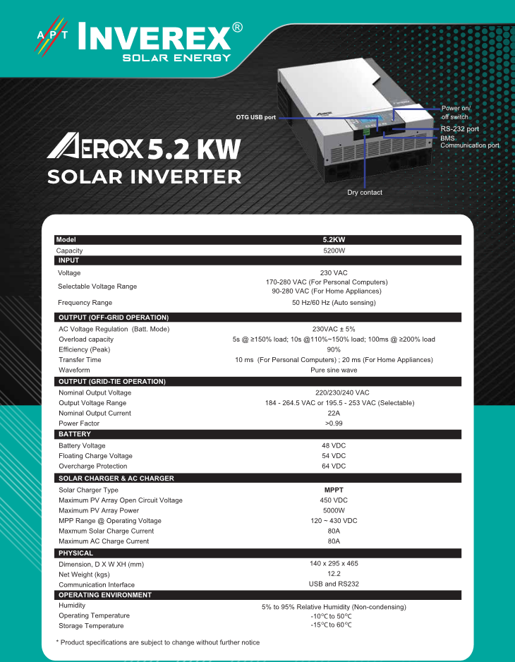

Youda
Naposledy upravil(a) youda dne stř črc 24, 2019 7:32 pm, celkem upraveno 1 x.
- Reputace: 961
Re: FVE východ - západ
JosefK píše:To youda. Dík, dívám se na všechny možný měnič PIP i jiné a nedokážu najít, který by byl pro mě vhodný (viz moje dotazy výše). Mohl by jsi mi něco navrhnou, jak by jsi to řešil na mém místě? Děkuji j.
Vím, že sis přál high-voltage měnič s pár dalšími funkcemi, ale takový Axpert bohužel neexistuje. Věř mi, že pro tebe bude ideální PIP 5048MK, MPPT 145V.
Je tam sice otrava s tím paralelním spojováním, ale paralelní stringy fungují v zimě lépe, než sériové. Vím to moc dobře, sám mám stringy z 18ti panelů, které v zimě mají skoro 900V. Při zastínění tak dlouhého stringu s tím MPPT neumí pracovat a výkon jde zbytečně dolů.
Pokud bys z nějakého důvodu TRVAL na 450V MPPT, tak existuje měnič, který umí všechno co potřebuješ:
- je velmi levný(20 tis Kč + DPH)
- umí paralelní režim
- bluetooth
- AC-DC přicucávání ze sítě
- AC-AC přicucávání ze sítě
- a spoustu dalších věcí.
Jedná se o speciální klon Axperta, který se u nás neprodává. Musel bys ho koupit jedině přes Ebay:
Inverex Aerox 5.2KW
Prostuduji si manuál a uvidíš, že budeš nadšen. Technická specifikace je od strany 37:
http://www.aptinverex.com/wp-content/up ... 190117.pdf
