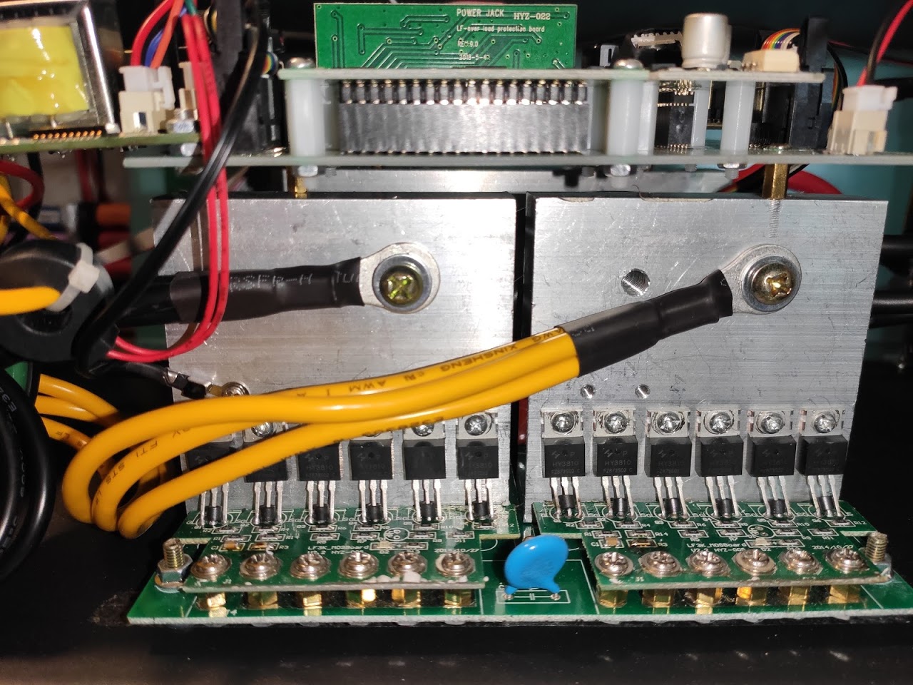

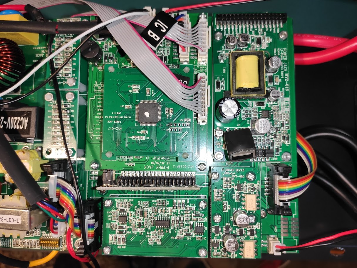

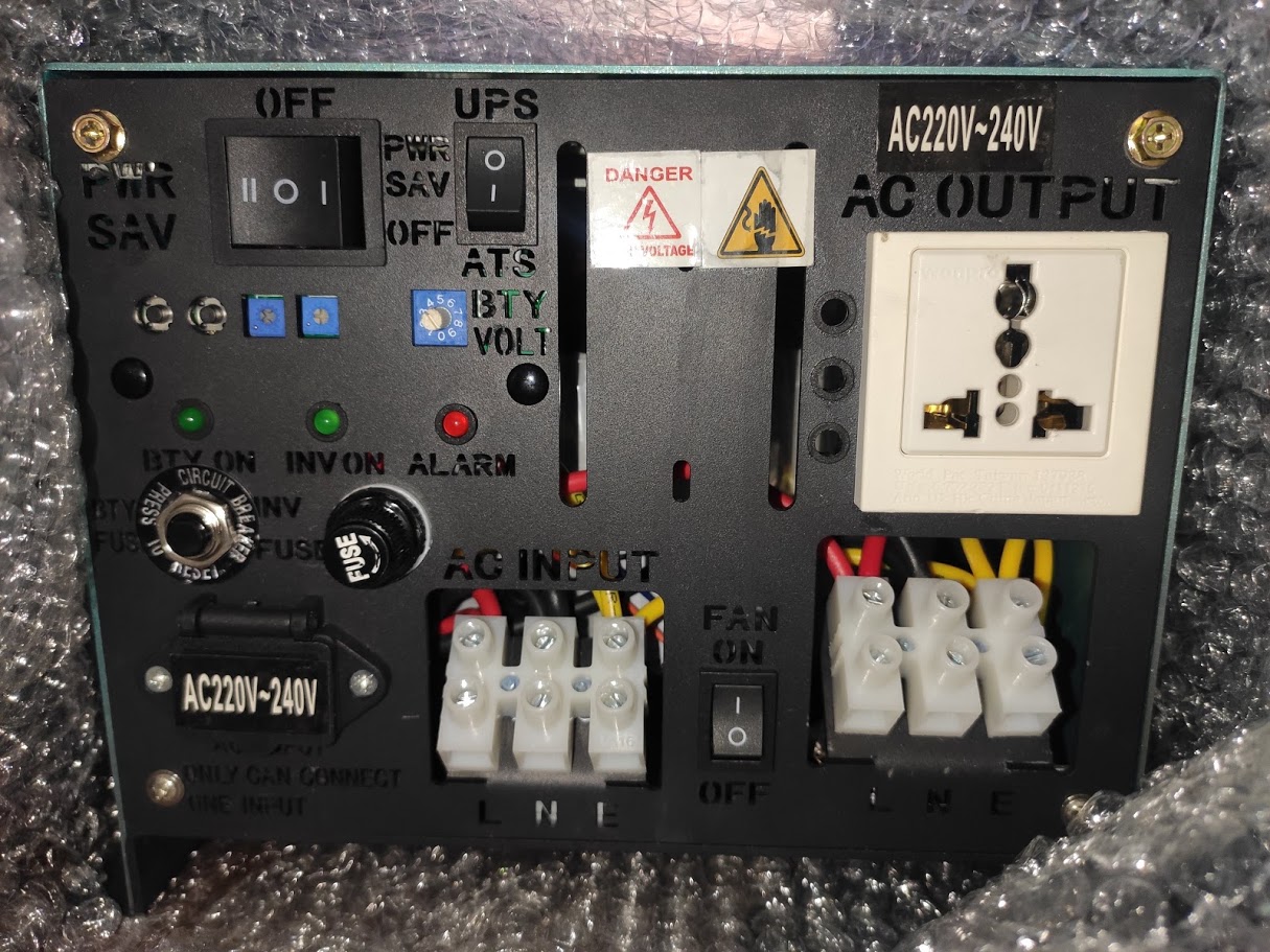

Takze, zasielam fotky toho "15kW" PowerJacku.. Uz som ho dal do povodneho stavu a posielam predajcovi.
- hurvayz
- Příspěvky: 950
- Reputace: 112
- Bydliště: Skoro u SK
Re: LF měniče úprava
To sou zmetci.. pekne to zčesali. Driv 15kw verze meli 3 trafa. Mrkni na íbeju na starou verzi dlouheho jezevcika, ten Ti pojede solidne. Pripadna oprava, není slozita.

Ty vole,čo som pozeral,tak šecko je pripravene na viac ako 10KW a oni tam drbnu jedno trafo. Stači pridať k tomu jednemu ešte 2 a pojde to normalne. Ale od 15KW to ma ešte ďaleko. Nebude to nahodov 5KW werzia?

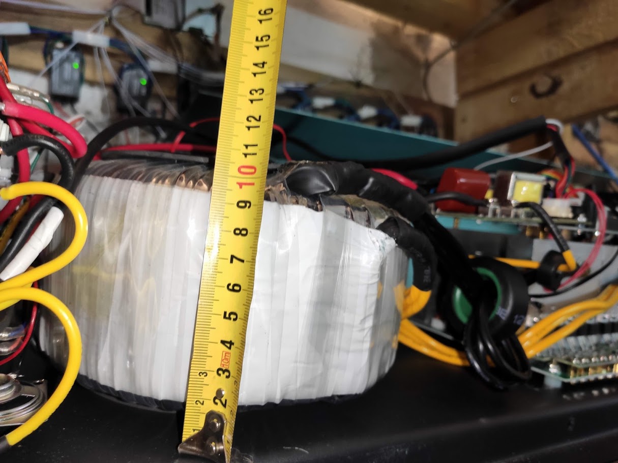

To je klasika, měmič má 15kW špičkovej výkon, tj tak 20ms, a trvalej méně než 3kW. To trafo je snad menší než ve staré verzi pj5000, kterej se začal těžce potit při 3kW... Zrovna k němu nemám přístup, že bych ho změřil.

Bohuzial, zacne sa stazovat pri 4.5kW ze vytazujem na 70% (hlasovy eng modul) max som z neho dostal 5.5kW a povedal ze do 30sec mam znizit spotrebu inac sa vypne.. A potom sa restartne. Cez 4kW podrzi len chvilu lebo toroid ktory realne nema viac ako 1500VA sa zacne prehrievat. 1750W zataz podrzal 50min potom skapal na prehriatie toroidu.

P.S. Na obrazku pri ebay objednavke je presne ta "stara" dlha jazvecik verzia ktoru som chcel. Bohuzial som dostak tento kus srotu. A keby ste videli tu komunikaciu s cinaom pri reklamácii.. Ja som tvrdil ze neutiahne viac ako 1500W a on ze to zle testujem ze mam testovať so ziarovkami.. Ze tak da urcite 15kW.

Panove, cca na jare jsem kontaktoval snad vsechny prodejce z Ebay, stary dobry PJ uz nejsou, i kdyz maji stale jejich obrazek v nabidce, misto toho posilaj toto

jj vyvyjí se to směrem do prdele. Ještě jaak rozkouskovali tu desku na milion destiček, ale problémy tím beztak neyvřešily. I výkonová část je na díly a chtějí za to fůru peněz. Někde sem viděl, že ten bord s 6 fetama okolo litru na naše+ doprava. Tož to už je přeháňka.

Změřil jsem svoje trafa v PJ 10kW verzi(3x) a jedno má 185x90mm,při 8.6kW začíná řvát(bez úprav),dodnes jede bez poruchy,na začátku jsem odpálil ty kondy s rezistorama jak tu někdo nedávno fotil na jedné straně desky,jinak nic.Teď v létě jede přez den(9:30-17:30) nonstop 5kW zátěž na něm a trafa jsou dost horká(44/46/48°C) s náběhy do 7kW,když někdo něco pustí a než povolí vytěžovače.Zatím pustil do domu 13.5MWh.
