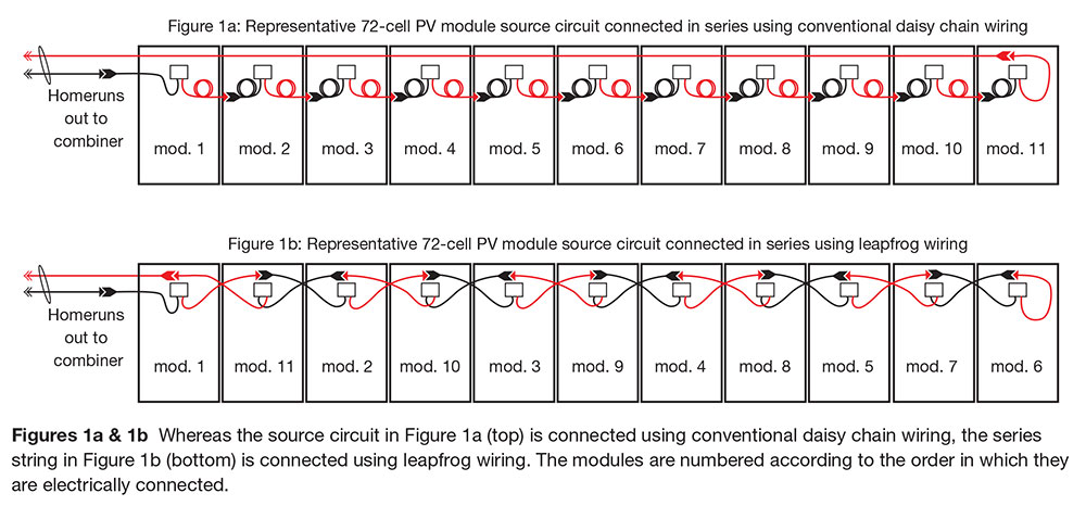

nema nekdo tip, kde rozumne a hlavne rychle (do patku to potrebuju mit doma), rozdvojku na MC4 ale dlouhou?
Neco jako toto, ale idealne aspon s metrem kabelu.
http://www.ostrovni-elektrarny.cz/index ... belova-par
Mam 4 paney v rade a pujdou 2sp2, tudiz potrebuju aby ta rozdvojka + delka panelu dosahla. Pokud dobre pocitam ze mezi natazenymi kabely krajnich panelu by mel byt cca metr vzdalenost. Takze rozdvojka ktera bude mit kazdej kabel 1m dlouhej (ten spolecnej muze bejt kratsi, privody jsjou dlouhy dost) by mela stacit.
Nekdo nejakej tip? pripadne budu muset koupit asi idealne hotovou prodluzku.
Dale potrbeuji klasickou pevnou rozdvojku, takze idealne pokud nekdo ma tip na eshop kde to vemu vsehno, vcetne tech Tckovjech sroubu do stresniho drzaku :D
Diky

Dumi, měly by ti stačit i krátký rozdvojky.
Stačí panely spojit napřeskáčku, podobně jako na obrázku níže. Kabely od panelů jsou tak dlouhé, že by to mělo vyjít. Když pak uděláš dvě takovéto série, tak ti jejich paralelní spoje vyjdou docela blízko u sebe.

Diky, to me taky napadlo, ale to jsem zavrhnul, protoze odpoledne jde z jedny strany stin, timto zapojenim vyradim oba stringy kdyz budou zastineny prvni dva panely. pokud zapojim do serie ty vedle sebe, prvni string bude zatsinen cely, ale druhy pojede porad na plno.

pokud to kvůli stínům musí být tak, že dva panely vedle sebe mají být v sérii a pak teprve paralelně, tak si to zapoj takto:
- Dráty vyjdou v pohodě.
- Rozdvojku můžeš dát jakoukoliv.
Já používám tyhle, za 80 Kč: https://www.satelitnishop.cz/product/so ... -fema/2436
Ale klidně si tam dej Y rozdvojky od Kolaříka, ať máš 10cm k dobru.
Není zač.

To sem samozrejmne chtel, ale asi sem tedy udelal ve vypoctech chybu, protoze mi to dylkove nevychazelo mi to tak, ze kabel jednoho panelu dosahne jen tak tak k junction boxu druhyho, takze by to bylo hoodne napnuty.
Uz sem objednal 1m prodluzky na 90Kc, tak ty to snad vyresi :)
Kazdopadne diky za nakres

Asi máš nějaký nedorostlý panely, když mají krátký káblíky.
Normální panel má 1m kabely (aby se právě daly panely spojovat nastojato i naležato). Šířka normálního panelu je těsně pod 1m a junctionbox je někde uprostřed té šířky. Takže všechny dráty vyjdou v pohodě a ještě zbyde.

kabely jsou metrovy, mozna kdyz jsem to promyslel jsem asi daval zbytecne velky bezpecnostni koeficient, aby to nebylo moc nasponovany. Zkusim to max mi ty prodluzky zbydou, jedine lip :)
