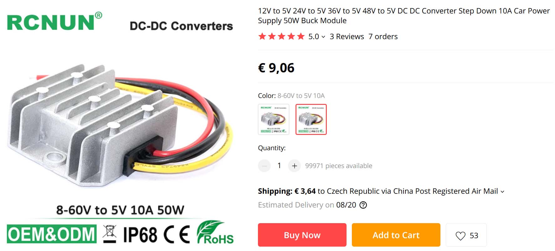

Já používám na 5 a 12 V https://rcnun.aliexpress.com/store/grou ... 55449.html protože vypadají, že se snad uchladí.
Tento je neizolovaný, ale mají i izolované verze.
