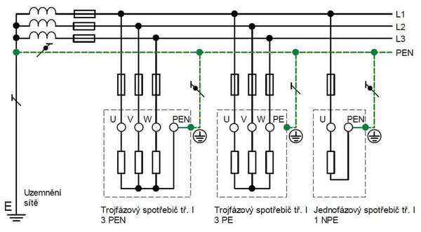

Jak koukam na ty zdirky, tak mne napadaji 2 otazky:
1) nabijecky v autech, pokud umi vyuzit 3f zasuvku, jsou zapojene do hvezdy nebo do trojuhelnika?
2) jakou funkci ma u teto ovalne zasuvky placaty kolik? N, PE nebo PEN?

Placatý kolík je PEN. U třífázové zásuvky se čtyřmi kolíky je vždy PE+N společný. Teprve pětikolíková zásuvka má PE a N oddělený.youda píše:Aha!

Nikoliv Pencil ale jako mnemotechnickou pomucku si muzes rikat:sitra píše:A co to je vlastně ten PEN? Jako pencil třeba?
Potential Earth + Neutral
Znamena to ze uzemneni a nulak jsou vedeny spolecne, po jednom vodici:
