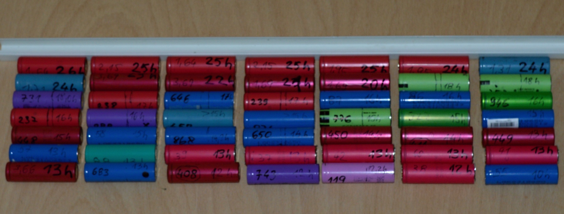

Články sú každá ves - iný pes )). Dôležité je správne ich spárovať, dá sa to urobiť jednoducho, ako som popísal. Ak sa použijú články rôzneho druhu, okrem merania kapacity je výhodná čím väčšia diverzifikácia ( fuj ... ) v ich rozložení. Proste treba ich do 7 packov rozdeliť síce podľa kapacity, ale aj podľa trička )) Ako píše martin2190 - čím viac, tým lepšie. Keď sa to urobí dobre, bude stačiť miesto BMS na kontrolu obyčajný multimeter.
Nabíjať vhodnou nabíjačkou, najlepší druh je
a regulátor.

Re: Stavba vlastního akupacku.
No, je to moja chyba, budem sa vyjadrovať bez srandičiek.
Zoradím články podľa kapacity do poradia od najlepšieho po najslabší. Potom ich ukladám postupne do siedmych stĺpčekov, pekne v nejakom poriadku - zľava doprava, a zas a zas...... Ak mi náhodou v jednom stĺpci ( "P1" ) zostanú LG, v druhom Samsungy, v treťom Sony, .... tak je to ten najhorší prípad. Preto môžem zmysluplne v rámci jedného riadku naprieč packami niektoré presunúť, aby boli značky pekne porozhadzované.
Je dobré nabiť po skúške kapacity každý článok na rovnaké napätie a potom skladať. Netreba pre jeden prípad nakupovať špeciálnu nabíjačku, stačí stará nabíjačka z mobilu. Dám sem foto, len to cvaknem.
Takto sa pripravia pre nabíjanie nabíjačkou z mobilu : Takto sa zoradí pack 7P7S ( odhora zľava doprava a znova .... Puntičkár by posledné tri riadky kládol sprava doľava... ) : Mimochodom, všimnite si napr. prvý riadok, kde sú články s vyznačeným "nálezovým" napätím po rozobraní NB batérie, vľavo pri + póle. A v teste vydržali aj 24 hodín - nezahadzovať !!!!!!!!!!!!!!!!!!!!!!!!
Články v stĺpci pospájame paralelne do "P".

Tak to mě zajímá. Takže říkáte, že v jednom paralelním bloku nemají být pouze články jedné značky. Proč?
Co to tam máte za kabely při tom testování? Nabíječka je jaká? Klasických 5V USB?
- Reputace: 528
Kto zbiera články tak pokútne ako ja, z rôznych zdrojov, nikdy nevie, aké vlastnosti dotyčná sada má. Myslím tým vnútorný odpor a nabíjaciu/vybíjaciu charakteristiku, dovolené prúdové zaťaženie, atď. Aby sa po pár cykloch tých 7 péčiek nerozchádzalo, musia byť pokiaľ možno rovnaké vo všetkých vlastnostiach. Preto sa oplatí riadne ich porozhadzovať.
Nabíjačka pre jedno nabitie článku ( aj viacerých paralelne ) môže byť z mobilu , napr. stará Nokia 3,7 V / 355 mA, bola celkom robustná. Ale chce to čas.... Pre opakované nabíjanie celej batérie treba riadnu nabíjačku, tu sa nedá moc improvizovať.
Majstri to robia lepšie, ja viem. Ja sa len tak hrám, pohrávam ....
