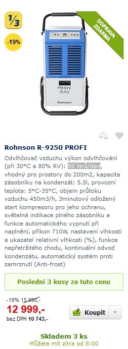

Na tu výrobu vody ze vzduchu by mohlo být fajn tohle:
Prý 50L za den(když je z čeho), příkon 710W.... tak 3 kousky a můžu se v tom i koupat :ugeek:

Kamarád vlastnící ubytovnu si vždy kupuje kompresorový odvlhčovač v lidlu stojí necelé 4 000 a je s nima spokojen,používá ho v místnosti kde suší povlečení pro ubytované...říkal že za tu cenu je to nejlepší koupě,překoná to i mnohem dražší přístroje,až pojedu do města mohu se u něho stavit a případně nějaké údaje získat...

Údaje by byly fajn! Třeba bude mít i nějaký nápad, co s vodou dělá, zeptej se ho prosím.

Vodu vylévá do kanalizace,u nás zatím není nedostatek vody,takže to neřeší.Tímto si vyřešil sušení ložního prádla pro ubytované,venku se to nedá sušit z několika důvodů,kolem ubytovny ve městě bez plotu by taky nemusel po usušení najít na snuře vše co tam povesil,vlastního pozemku kolem má velmi málo a mezi ubytovnou a parkovištěm není vhodné místo kvůli prachu co se zvedá při průjezdu aut a foukne-li větší vítr.Sušárnu si tedy udělal v místnosti s boilerem a výměníkem dálkového topení.Tím využil jinak téměř nevyužitelnou místnost.Ten odvlhčovač odejde vždy krátce po záruce ale pracuje skoro nonstop,oddech má jen když nemá plný stav a to je prý ted málo kdy.Jen malou část používá na žehlení.
