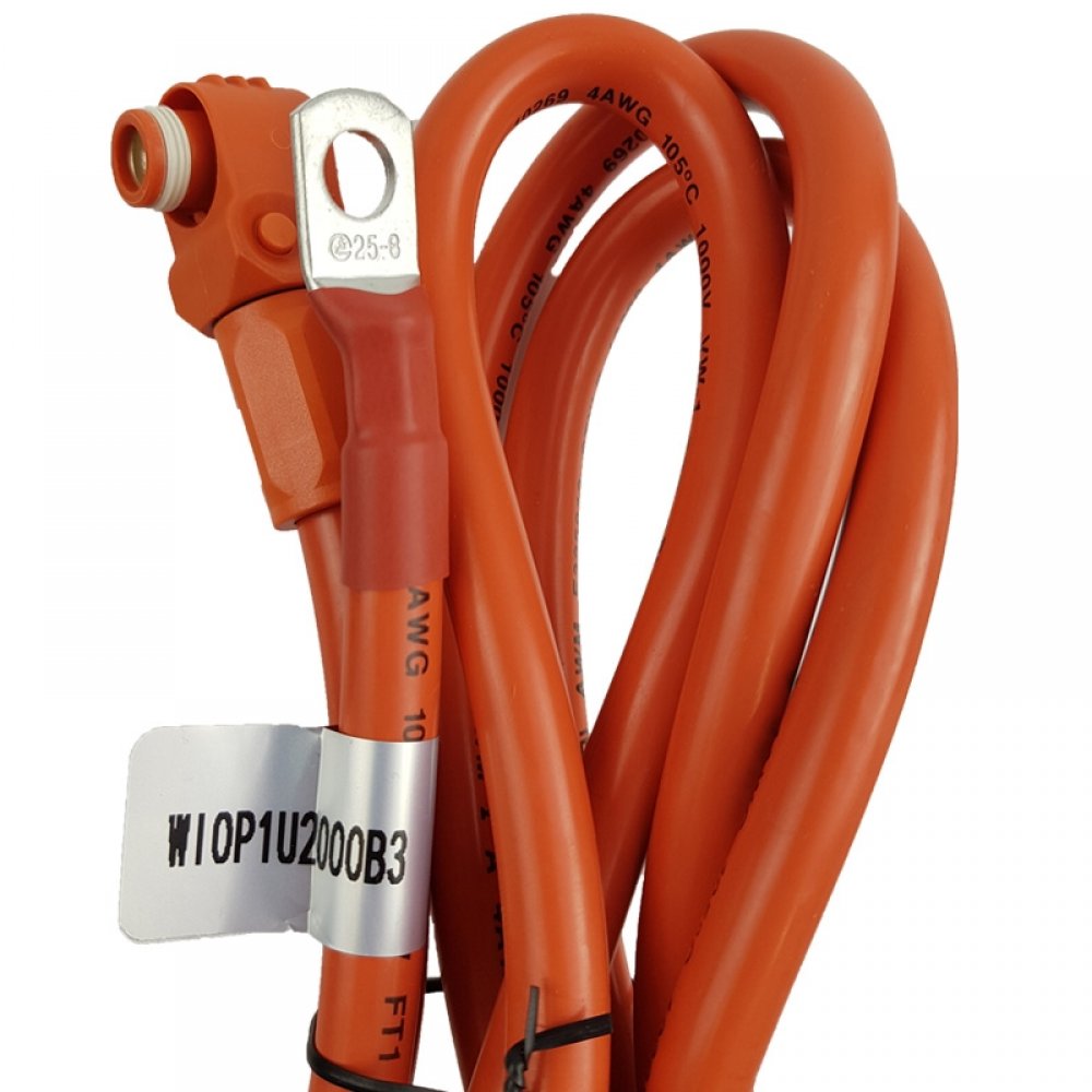

Poptávám přívodní kabel od baterií k Axpertovi
Nový příspěvek od camel1cz »
Neměl byste někdo v suplikovych zásobách popř. možnost vyrobit připojovací kabely mezi axperta a pylony?
Vodič CYA 50 nebo lépe 70, délka cca. 3m. Oka na šroub M6.
Jde mi hlavně o nalisovani ok... Případně i koncovek na slaněný vodič pod šroub.
Díky moc, na odměně se určitě domluvíme.
5 kVA Axpert King 1 @ 5,67 kWp [3s6p AUO 315Wp mono] + 5 kVA Axpert King 1 @ 2,76 kWp [2s3p AS 460Wp mono] = paralelní 1F provoz
18 kWh [5x Pylontech US3000] + 13,4 kWh [15x 280 Ah LiFePo4, JK BMS paralelně k Pylontechům]

Ahoj Camel1cz,
lisovací kleště 50-300mm2 ti můžu bezplatně zapůjčit, předání v Praze či Kolíně.
Mám i 4x oko 50mm2 M8, který ti můžu dát.
Kabelu CYA 50 mám jenom půlmetrovej cancourek, leda tak na nějakou propojku.
PS: K Pylontechům se ale dodávají jejich kabely 24mm2. Na jedné straně je Amphenol SurLok, na druhé straně je kabelové oko. Ty ti nevyhovují, nebo je chceš prodloužit? Bez toho SurLoku budeš připojovací kabel dělat dost blbě.

Zdravím velmistra řádu elektronového,
ten kabel mám (někde zasantrocenej), ale bude krátký a hlavně do něj potřebuju zapasovat pojistky.
Jinak jinde jsem dostal čočku, že 50 mm2 je na hraně a pylon dá 24?

Aha, takže chceš ten originál kabel střihnout, napasovat pojistkový držák a pak prodloužit? To by šlo. V tom případě doporučuju ten originál udělat co nejkratší a prodlužku dlouhou, z pořádnýho kabelu.
Ve skutečnosti je to ještě horší - originální kabely co k tomu dávají jsou "AWG 4", tedy 21.15mm2. Právě tenký kabely jsou jedna z věcí, která mi na tom výrobku vadí. Obzvláště když to doporučují používat i pro 8 cihel spojených dohromady. Takže já to vyřešil tak, že pro každé 4 cihly mám samostaný set těch jejich podvyživených kabelů a prodlužku mám 150mm2.

Jak tak nad tím přemýšlím, tak asi chci přesně to co píšeš :D
Nejraději bych nacpal ten pojistkový spodek přímo do racku a ten origo kabel ucvaknul na míru a nalisoval na něj oka M8, co jsou na pojistkách.
Pak budu potřeboval kabel od pojistek k axpertovi - to už by byla ta 70mm2 a oka M6/M6 na koncích...
Už se to trochu rýsuje - pokud bych nesehnal ty lisovací kleště, mohl bych pane docente poprosit o sraz někde v Praze a asistenci při lisování? :)

Jasně, se srazíme a za týden mi je vrátíš, ať si s tím můžeš v klidu vyhrát.
Jinak pojistky přímo v racku jsou určitě dobrý nápad. Pojistka by totiž měla být co nejbíže u zdroje. V PV aplikacích je to trošku komplikace, neboť jednou je zdroj AKU, podruhé je zdroj měnič či regl.
Možná by šly pojistky namontoval do racku přímo na 1U nebo 2U blanking panely:

Koupil sem si i DIN lištu, polici a 4U záslepku... Tak to nějak vybastlim. Původně sem chtěl do racku i axperta, ale nějak sem znejistěl kvůli chlazení...
Každopádně díky moc!

Jinak pokud jde o pojistky mezi měničem a baterkou tak z logiky věci by měl být jištěn jak u baterie tak u měniče což znamená že buď dvě sady pojistek nebo jednu pojistku na plus třeba u měniče a minusovou u baterie tím by mělo být ochraneno vedení jak že strany baterie tak měniče.

Tohle mi moc smysl nedává... pochopil bych vypínač u obou stran (dělat nebudu), pochopil bych i jištění obou pólů (plánuju to tak), ale pojistky na obou koncích vedení abych ho chránil celé? To zní zvláštně - můžeš to rozvést? Nechápu důvod...

Důvod je prostý, jak jsem psal dříve: "Pojistka by totiž měla být co nejbíže u zdroje. V PV aplikacích je to trošku komplikace, neboť jednou je zdroj AKU, podruhé je zdroj měnič či regl."
Ideální je, dát pojistku co nejblíže baterce. Když se pak člověk vrtá někde dál v kabelech a zkratne je, tak pojistka ochrání baterky.
Jelikož měnič většinou umí baterky i nabíjet, pak může nastat i situace, kdy měnič zrovna nabíjí, ty se hrabeš v DC kabelech a zkratneš je. V takovém případě ti pojistka u baterky moc nepomůže a chtělo by to mít nějakou pojistku hned u měniče.
V praxi to bývá tak, že součástí měničů bývá rovnou velká tavná pojistka, např na 300A. Pokud bys tedy při zapnutém měniči zkratnul DC kabely, měla by to zachytit ta interní pojistka. Takže já osobně doporučuju ty externí pojistky namontovat co nejblíž baterce a na zbytek se vykašlat. A druhá věc - nehrabej se v tom, když je to zapnutý :D

Profesor Docent mne předběhl pokud máš dva zdroje mělo by se vedení jistit z obou konců a ač jsou pojistky primárně určeny na jištění kabeláže a ne zařízení v tomto případě tím jistis hlavně zařízení protože 50mm kabel zkrat ustojí baterky či měnič hůře. A posílat měnič v záruce na výměnu tavné pojistky je asi velká komplikace budeš se měsíc dívat jak ti to svítí ale do baterek nepotece
