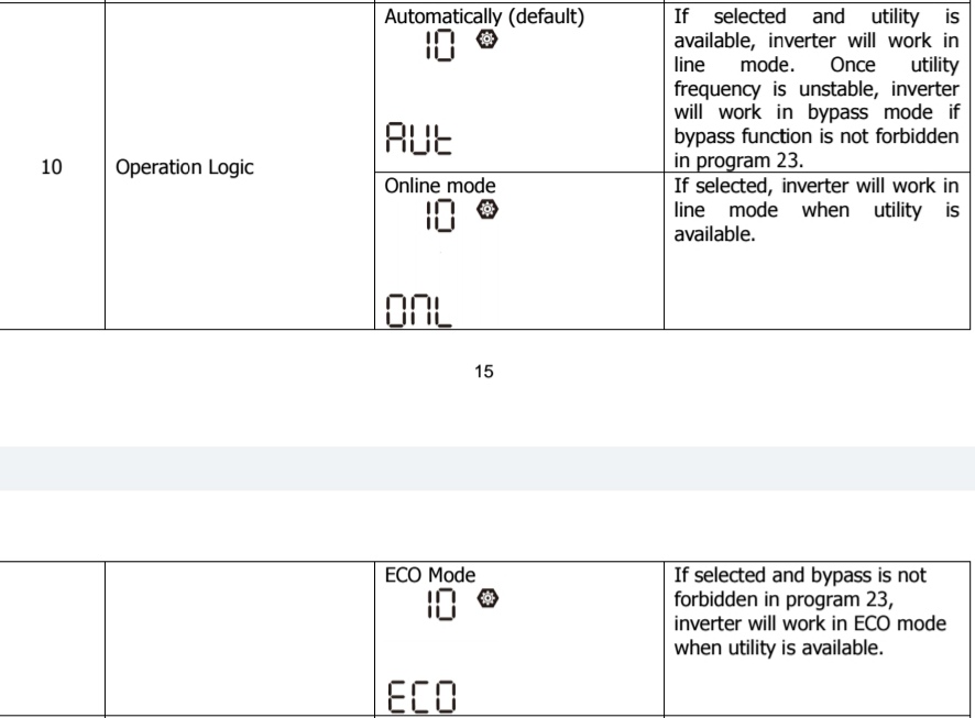

Hlásím pokrok.
V menu 10 Operation logic je dobré nastavit volbu ECO.
Defaultně je AUTomatika a problém je ten že měnič jede v módu ONLine. Takže trvale dobíjí baterii ať ze slunce nebo z DS.
Jakmile se to přepne do módu ECO tak z DS nenabíjí baterii a z DS pouští jen to co si beru na výstupu axperta.
Hodil jsem si před axperta PZEM-004T kterým loguju spotřebu na vstupu a to celé jsem si dal do grafu s hodnotou spotřeby kterou píše axpert na vystupu. Uvidíme co se nachytá za rozdíly během zítřka.
Aktuální stav je IN vs OUT 1:1 a vlastní spotřeba axperta jde z baterie (45W).
Tohle by mohl bejt dobrej stav na zimu.
Jedu z DS ale pokud mi dodají panely nějakou energii tak buďto dle nastavení v menu 16 dobíjí baterku a zbytek poníží spotřebu z DS, a nebo poníží spotřebu z DS a zbytek dobíjí baterku

Re: Axpert
Nový příspěvek od rege »
v starsich axpertoch eco mod znamenal ze znizil spotrebu ak nemal pripojenu zataz. tu je to ine? funguje eco mod aj so zatazou?
