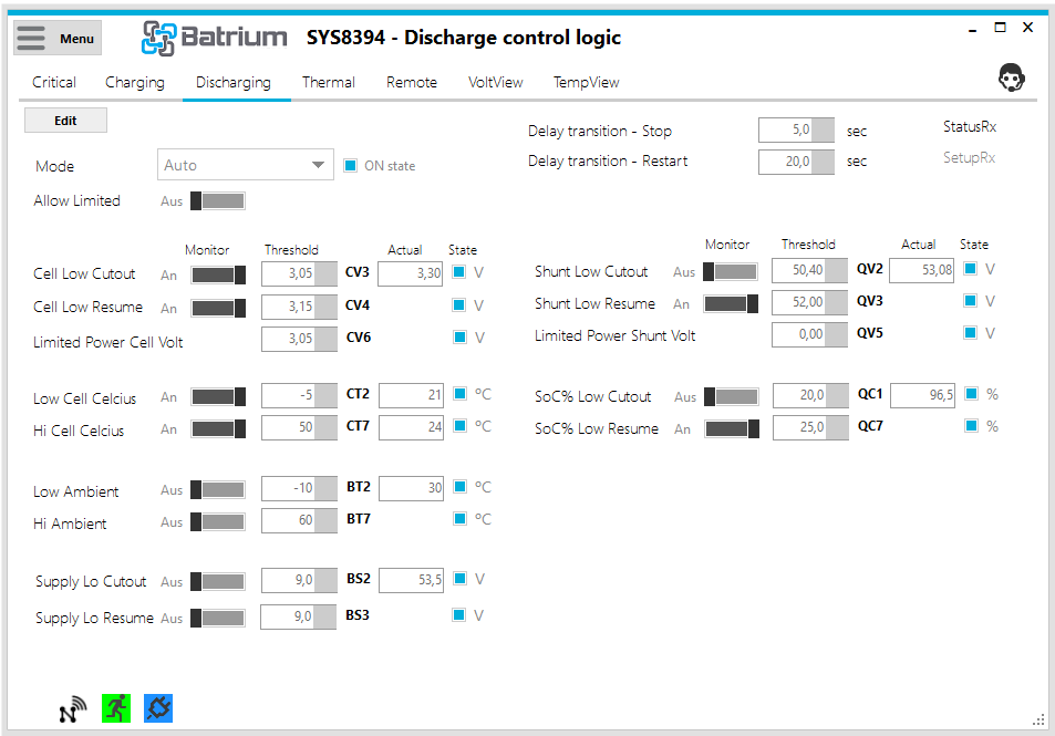

Ještě pro zájemce doplním screenshoty ohledně nastavení toho co říká batrium měniči:
jsou záložky kde se nastavuje chování při nabíjení, vybíjení a parametry pro měnič.
Nabíjení je tady: Dají se nastavit různé napětí, připadně proudy, teploty kdy se nabíjení povolí, zastaví, omezí. (to je to Mode)
Dají se jednotlivé hranice nastavit, nebo taky říct jestli je ma používat.
V podstatě jsou to horní hranice pro články/baterku při nabíjení.
Dole v pravo je pak pak "LimPower" kdy můžeme omezit nabíjení při balancovaní.
Vybíjení je podobné: Jsou to pro změnu dolní hranice napětí článků pro vybíjení.
Navíc se dá nastavit i stav kdy se měniči omezí max odebíraný proud, při poklesu napětí některého článku.
Záložka Remote: pak nastavuje už samotné parametry které pro příslušné stavy pošleme do měniče.
v mém případě je nastaveno že můžeme nabíjet proudem 60A a napětím 55,2V při běžném stavu.
když se některý článek balancuje, tak se měniči omezí proud na 1,2A (aby se nepřehřál balancer, nebo nestouplo moc napětí)
Vybíjení je povoleno do celkového napětí 50,4V proudem max 100A.
Pokud by kleslo napětí článku pod limit co je v záložce discharge, tak se vybíjení úplně zastaví a měnič si prucucne ze sítě.
v záložkách charging a discharging je i nastavení časů než se ten stav přepne, tzn aby to moc necyklovalo.
v režimu charging si měnič sám pomoci XCOM-CAN předává data do VT i XTM a zajistí aby se proud do baterek omezil.
