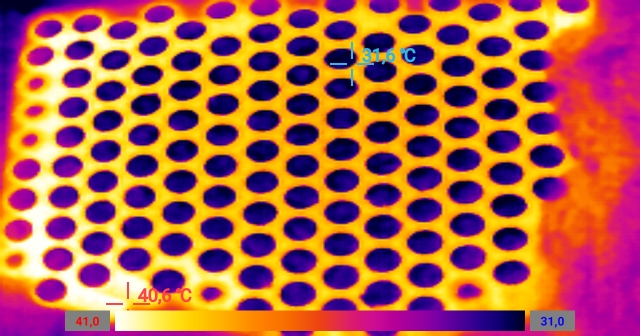

Teraz mi doviezol UPS-kár baterky 18650, ale niektoré majú aj 41 *C.
- Příspěvky: 5451
- Reputace: 287

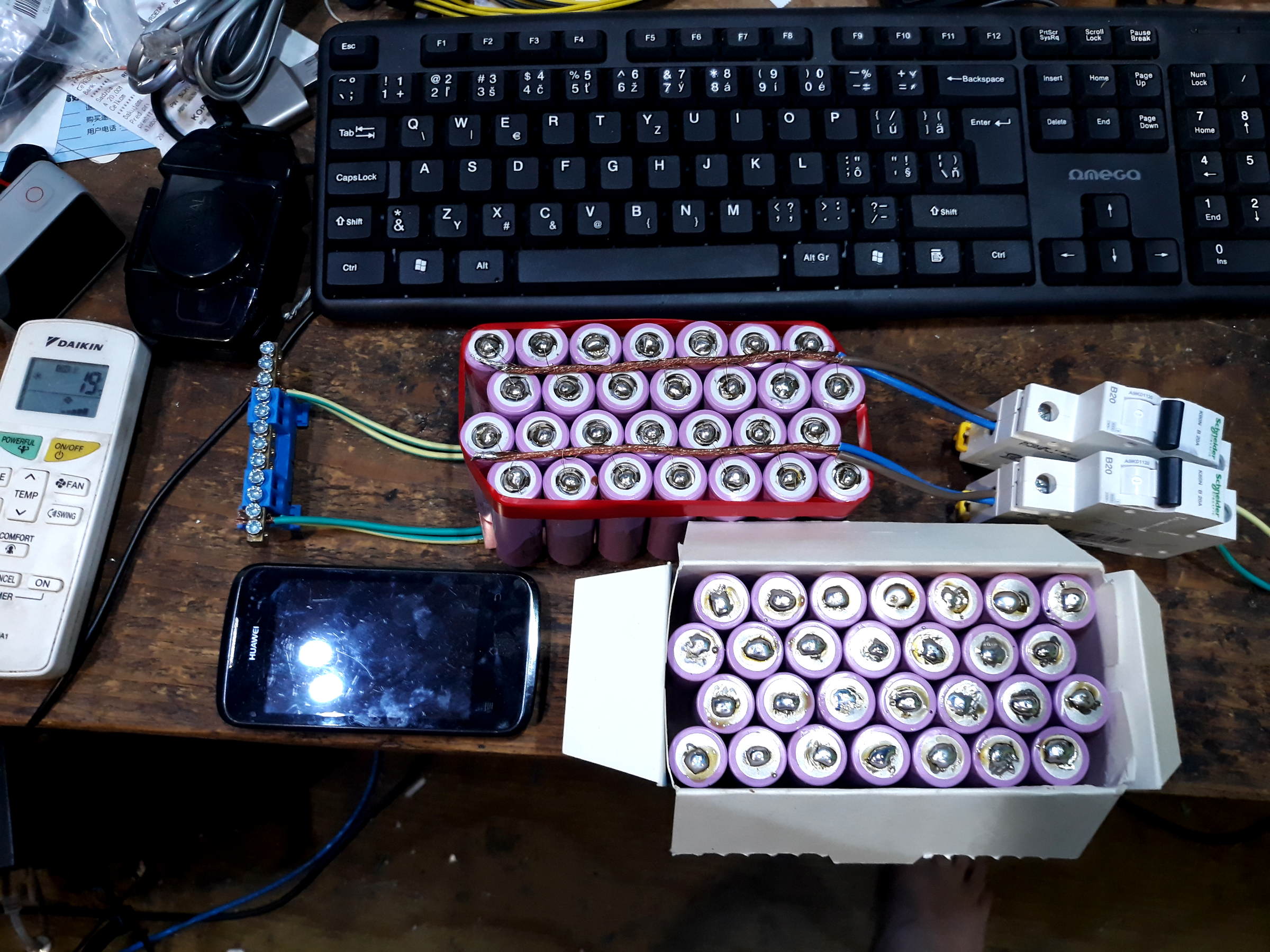

Včera mi ten požiar prerušil konštrukciu battery packov z 18650,
ale asi ich naozaj dám do pripravenej oceľovej krabice aj s vodným chladením.
Ešte o 3:03 v noci tade cúvali cisterny.
Takže príprava 5 kWh LiIon - 18650 - Samsung pokračuje

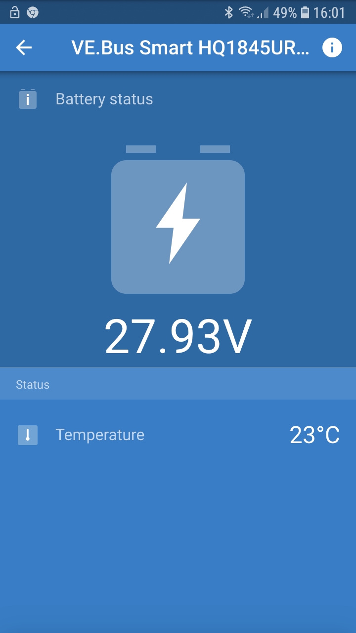

Ešte som dnes napojil VE-bus Smart Dongle, ktorý ukazuje napatie druhej baterky
a jej teplotu, len to akosi neviem napojiť na tú konzolu na Raspberry Pi.
lebo si myslím, že ak budem zahriavať niečo 3 min namiesto 50 sec., tak z toho unikne
viac tepla do okolia, ktoré potom musím cez klímu dostať von.
Tiež som prestal používať zemný plyn, lebo som na tom stále zabudol čajník
a čaj vyvrel, indukcia, ak niečo varím, ma upozorní vyzváňaním, že je koniec,
resp. že treba prepnúť na iný stupeň, príp. že niečo opustilo hrniec, tak sa sama vypne.
