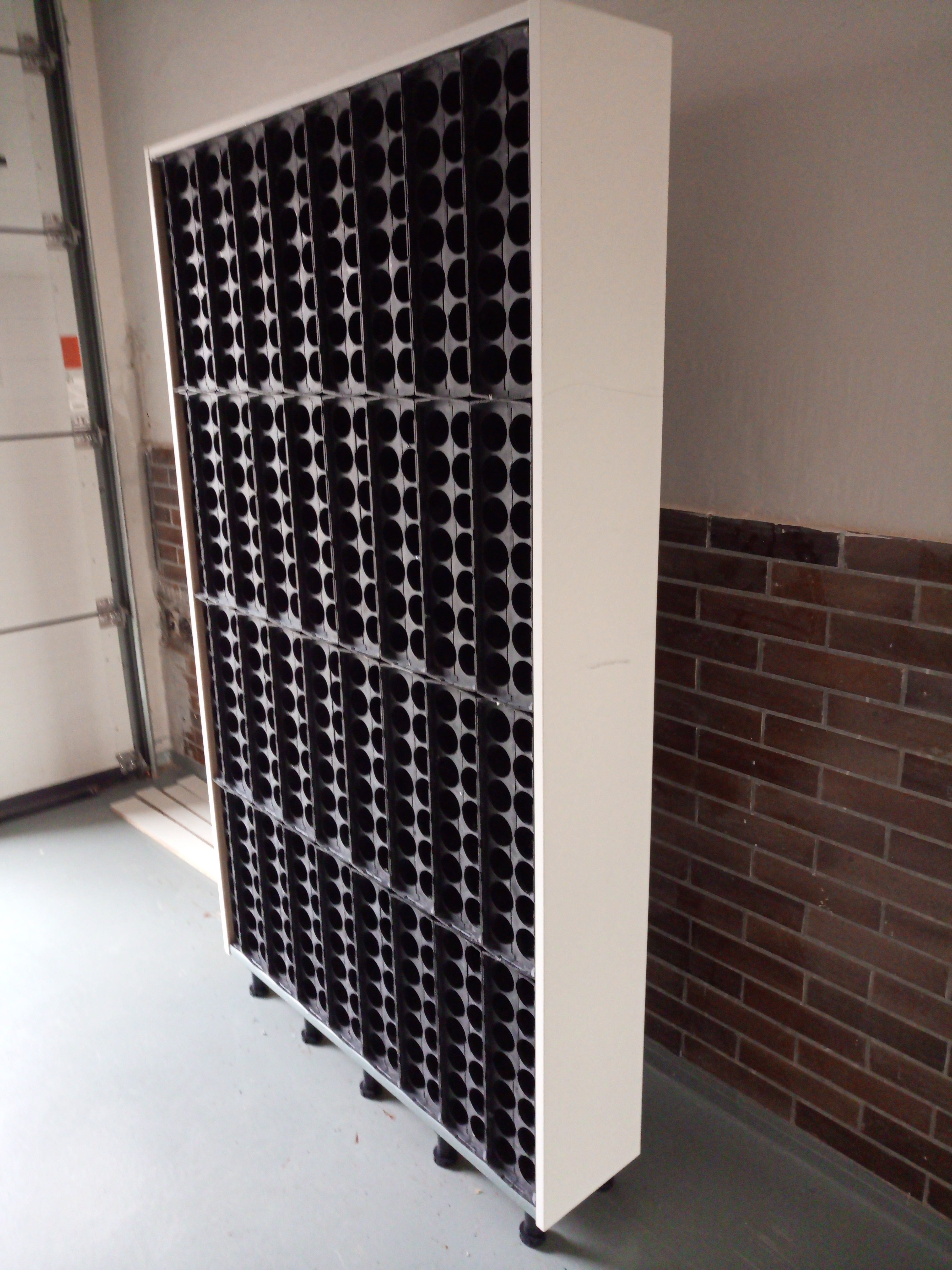

Už chystám nové úložiště,dnes budu kabelovat a rozebírat staré,proměřím při tom kapacitu nejslabšího páru č.1,jsem zvědav sám kolik vlastně má.Provizorně zpět zapojím už jen li-ionku,než dojdou náhradní válečky do nového úložiště a celé to napojím.
Odpaluje to první článek na horním celllogeru,celkem dobrý na stařečky.Bude stačit převexlovat z čtvrtého páru mezi sebou a vznikne vyrovnanost celé baterky.V horním napětí za slunečných dnů tam takový rozdíl není při 3.45V.Už chystám nové úložiště,dnes budu kabelovat a rozebírat staré,proměřím při tom kapacitu nejslabšího páru č.1,jsem zvědav sám kolik vlastně má.Provizorně zpět zapojím už jen li-ionku,než dojdou náhradní válečky do nového úložiště a celé to napojím.
