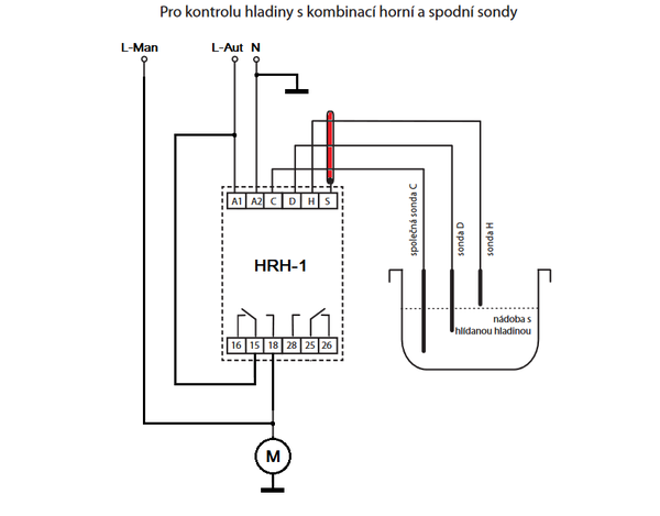

Nemůže se stát že se ti z čerpadla něco dostává do vody a proto to tak rozhodí to hlidanii hladiny ficko by to mělo poznat ale nikdy neříkej nikdy
- Reputace:961
Jj, minulej rok mi jedno cerpadlo zacalo probijet a fibaro vyskakovalo na pretizeni. Tak jsem tam na podzim dal nove cerpadlo a take ficko, abych si toho probijeni vsimnul driv, nez se stane neco horsiho.
Urcite je ale mozny, ze nejakej pikoamper tam projde. Nebo je to tim soubehem, kdy na volnym dratu se neindukuje nic ale na dratu kterej uzavre okruh pres kapalinu uz neco naskoci.
Mozna by to resil ten stinenej uzemenej kabel k cidlum.
Ale taky je zvlastni ze kdyz HRH sepne cerpadlo samo, tak se nikdy nezasekne.
Jo mimochodem, nedavno se mi stalo ze jsem ten manualni rezim aktivoval nechtic z mobilu a nekolik hodin to jelo naprazdno. Jsem si rikal, ze to urcite muselo odrovnat ucpavku. Ale nakonec dobry, mozna je uvnitr cerpadla teplotni ochrana?
Kazdopadne jsem pak do Fibara dopsal script, ze kdyz to cerpadlo bezi dele nez 10minut tak to nejdriv posle notifikaci na mobil a pak se to vypne.

A to je to, co já nemusím řešit, když čerpadlo hlídá hladinovej spínač, jistě jej nezapomenu zapnutý. Pořád nechápu, k čemu je to ruční zapínání dobrý.
- Reputace:961
Hele, nekaž mi radost, že se v tom můžu rochnit
Manuální řízení je přeci na to, kdyby selhala automatika
..... akorát, že většinou selže lidskej faktor, v posledním případě selhal jmenovitě mistr Youda.

To začíná dávat smysl. Do kontaktů v jímce se pouští střídavých 5V galvanicky oddělený od všeho (jestli dobře chápu dostupnou dokumentaci). Pokud je Common a Low "uzeměný" přez vodu a High je "ve vzduchu", snadno se do něj naindukuje napětí, postačující k sepnutí. Dát do jiné lišty než silovka, stíněný kabel, stíněná lišta silovky (ocelová chránička a uzemnit), snížit citlivost. Vnitřní schéma hlídače hladiny by nebylo?youda píše:Zajímavé je, že to dělá opravdu jen když je v nádrži tolik vody, aby byl potopen kontakt Common a Low zároveň.

a co tak tim kontaktem fibara propojovat primo "sondu" toho hladinoveho spinace? tzn simulovat mu ze je hodne vody.

Kolegové,
tak jste měli samozřejmě pravdu! Hned se k tomu dostanu...
Jaké je vnitřní schéma hlídače hladiny to nevím, ale určitě tam bude nějaký Atmel, OZ a pár mechanických relátek.
Schéma toho, jak jsem hlídač měl zapojen původně, tedy bez stykače, přikládám zde: A rovnou jsem červeně vyznačil svou chybu:
- Moje aktuální sonda je z kabelu CYKY.
- Stínění na svorku "S" vůbec nemám zapojené a za to mi patří nafackovat.
- Jsem lempl!
V další iteraci tedy vyhodím CYKY a dám tam stíněný datový káblík. Stykač Eaton za 850 Kč už tam nechám. Líbí se mi, jak krásně cvaká, a že u každého sepnutí odpadne ze zdi kousek omítky.

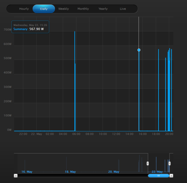

Mimochodem, graf spotřeby čerpadla ukazuje, že dnes hodně pršelo. Chudák soused, zase bude mít před vchodem povodeň:
- Jsem lempl!

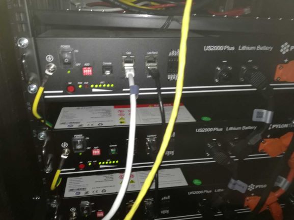

dnes jsem nainstaloval měnič 5048Gk, základní funkce jsou v pohodě, ale mám problém s komunikací s baterkama. Mám 4x Pylontech US2000 a i když na měniči v menu 05 nastavím PyL, tak po cca. 3 minutách začne měnič hlásit chybu 61 (komunikace s AKU). Domnívám se, že mám nastaveno a zapojeno vše správně na straně AKU podle návodu, který dává Pylontech, kabel jsem zkoušel originál ze sady Pylontechu, i kabel který mám k hybridu Infinity (rovněž tam jsou konektory správně podle obrázku). Nevím zda k tomuto měniči existuje speciální kabel, domnívám se že asi ne.
Zkoušel jsem i podle návodu MPP nastavit AKU jakoby bez komunikace, menu 05 USE a další položky podle návodu na MPP, ale měnič na dispeji ukazuje cca. 49V a okolo 20% kapacity i když AKU je plně nabito. A potom samozřejmě dochází k tomu, že se cyklicky přepíná na DS, která několik minut dobíjí (na cca. 50V) a přepne zpět na AKU a to se neustále opakuje. Nemohli by jste mě poradit kde dělám chybu.
Děkuji předem za každou radu.

Ahoj Tarane,
Vyfot jak mas zapojeny vsecky kabely na baterkach a taky jak mas DIP prepinace.
To bude nejaka hovadinka ta chyba.

youda píše:Ahoj Tarane,
- IMG_2.jpg (66.9 KiB) Zobrazeno 943 x

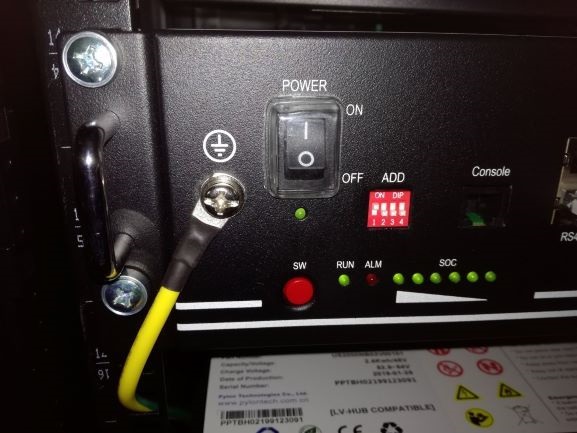

taran píše:youda píše:Ahoj Tarane,
- IMG_20190605.jpg (36.12 KiB) Zobrazeno 939 x

Ten DIP přepínač mám č.1 v poloze ON
- Reputace:961
- přepínače máš správně, tedy 1 0 0 0
- zapojený to máš do správný cihly, tedy horní
- port máš taky správnej, RS485
Ten bílej kabel se mi ale nezdá. Jestli je to ten, co přišel s baterkama, tak ten ti fungovat nebude. S měničem ti měl přijít černej kabel, v tom jsou zapojený jen 4 dráty. Mrkni na to.

Máš pravdu, ale ten černý 4 žilový mám taky (od Kolaříka s kartou na Infinity), ale výsledek byl stejný. Ty konektory jsou ale různě zapojený, nezáleží který kam strčíš?youda píše:- přepínače máš správně, tedy 1 0 0 0

A předpokládám že Ten kontakt na DIP přepínači se dává do polohy ON jenom u té horní cihly.taran píše:Máš pravdu, ale ten černý 4 žilový mám taky (od Kolaříka s kartou na Infinity), ale výsledek byl stejný. Ty konektory jsou ale různě zapojený, nezáleží který kam strčíš?youda píše:- přepínače máš správně, tedy 1 0 0 0
- Reputace:961
Správný kabel je ten černý.
Jsou v něm jen 4 dráty, viz ten můj starší post s fotkama.
Strčit ho můžeš jakkoliv, protože ty dráty se fakticky používaj jenom dva a je to udělaný tak, že když kabel otočíš, tak se použije druhej pár těch drátů vevnitř.
- Dej tam tedy ten černej kabel.
- Vypni měnič.
- Vypni baterky.
- Nastartuj baterky.
- Nastartuj měnič.
Ano. Na všech ostatních cihlách mají být všechny DIP 0 0 0 0.taran píše:A předpokládám že Ten kontakt na DIP přepínači se dává do polohy ON jenom u té horní cihly.
- Vypni měnič.
- Vypni baterky.
- Nastartuj měnič.
