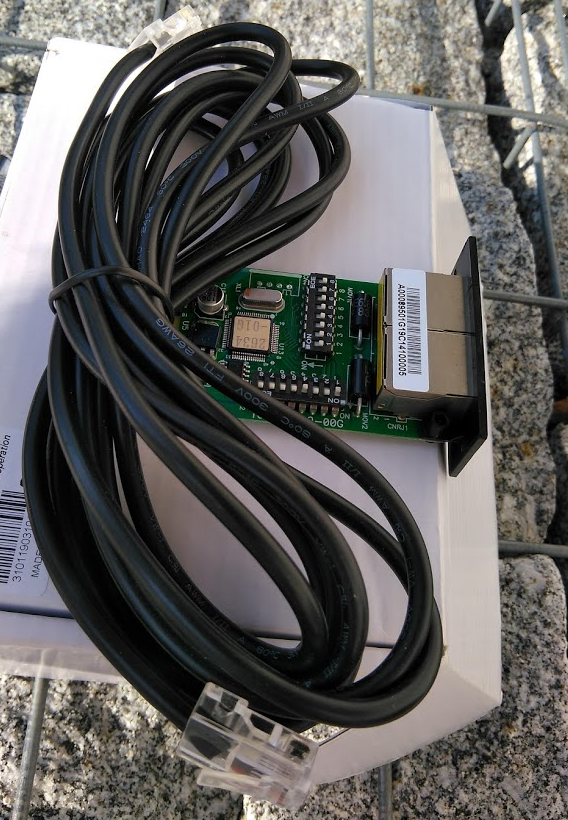

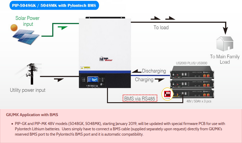

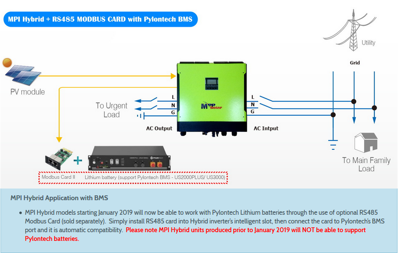

Vážení kolegové akademici,
jak jistě víte, letošní verze (2019) měničů Axpert, PIP, InfiniSolar a MPI Hybrid na 48V podporují nativní připojení baterií Pylontech US2000 a US3000 včetně aktivní datové komunikace. BMS pak měniči sama nastaví maximální nabíjecí a vybíjecí proudy, C.C. a C.V. napětí atd. U hybridních měničů BMS dokonce umí dynamicky žádat o omezení proudu Z/DO baterie a silnější přicucnutí z DS, pokud se baterky začnou například přehřívat. Jestli na tuto informaci InfiniSolar umí skutečně reagovat jsem však nedokázal ověřit.
Oficiální informace MPP Solar zde: https://www.mppsolar.com/v3/pylontech/ Protože mne to zajímalo, zakoupil jsem s velkou pomocí doktora Hurvayze testovací vzorek datového kabelu a IO karty. V tomto příspěvku se tak s Vámi mohu podělit o striptýz dodaného vzorku.
RS485 BMS karta + kabel MPP Solar nám potvrdil, že dodaný datový kabel je kompatibilní jak s měniči MPI Hybrid, tak s ostrovními měniči PIP-5048MK a PIP-5048GK. Bohužel, standardní ethernet kabel vám fungovat nebude. Aneb proč to dělat jednoduše, když to jde složitě...
Vlastníte-li tedy někdo letošní verzi PIPa nebo Axperta, kabel postrádáte, a chcete si jej sami vyrobit, zde je zapojení: Aby komunikace s bateriemi opravdu fungovala, je potřeba mít letošní verze měničů, neboť jen v těch je nová verze firmware. Že máte novou verzi Axperta poznáte tak, že v menu se vám nabídne položka 05 - PYL Detailní postupy pro konfiguraci Axpert/PIP společně s bateriemi Pylontech jsou součástí nových verzí standardních manuálů:
http://www.mppsolar.com/manual/PIP-GK/P ... 190201.pdf
http://www.mppsolar.com/manual/PIP-MK%2 ... 190429.pdf
U hybridních měničů nestačí jen kabel, ale je potřeba do měniče zasunout výše uvedenou RS485 kartu. Ovšem pozor, Voltronic vyrábí mnoho verzí, namátkou:
- Wifi Card
- SNMP WebPro Card
- RS485 Card (pro řízení přetoků pomocí modbul elměru Eastron)
- RS485 Card (pro komunikaci s bateriemi Pylontech)
Pro komunikaci s bateriemi Pylontech je potřeba mít poslední z uvedených variant. Bohužel, vypadá to, že zatím není možné kombinovat elměr Eastron a baterie Pylontech, neboť každé z těchto zařízení vyžaduje jinou kartu. Pane Bože! Fyzicky se přitom stále jedná o RS485. Pozor také na to, že komunikace s bateriemi funguje pouze v režimu samostatného měniče, nikoliv při paralelním spojení více měničů. Jestli Voltronic ty svoje polotovary dodělá, tak to bude opravdu zázrak.
V případě hybridního měniče je úspěšná komunikace s baterií indikována nápisem "LI-bat" na dipleji.
Postup pro konfiguraci InfiniSolar a MPI Hybrid je v návodu zde: Youda

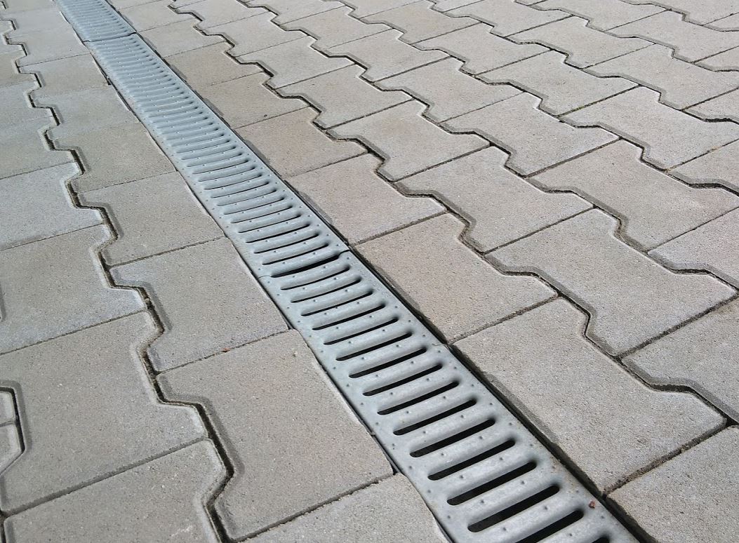

mám před garáží takovej kanálek, co do něho teče voda když prší nebo taje sníh. Shromažďuje se v nádrži a když ta je plná, tak se zapne automatické čerpadlo a nádrž se vyčerpá k sousedovi před dveře. V zimě mu tam ta kaluž většinou zmrzne, tak se na tom může radostně klouzat, když jde třeba ven s popelnicí nebo spěchá nakoupit.
