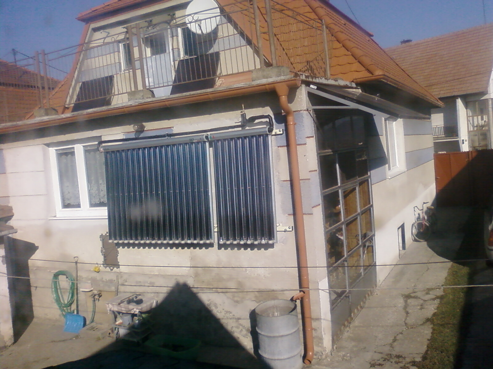

Nie je pravda, že musia byť v lete prebytky a v zime nie je výkon! Záleží na polohe kolektoru. Ja som ich zavesil zvyslo na stenu. S klesajúcim slnkom v zime, rastie výkon. Mal som len problém v tom, že počas letného slnovratu, to nekúrilo vôbec. Po odklonení spodnej strany od steny o 10cm, to funguje celoročne. Na Jána (približne letný slnovrat), to kúri bojler na cca 35-40°C. To v lete na sprchovanie bohato stačí. Keď je nahriata voda "len" na 30°C, v pohode sa traja dospelý osprchujeme. Po slnovrate postupne výkon a aj teplota rastie. Včera - celý deň zamračené, pršalo a teraz ráno máme vodu 51,5°Ceman píše:2+3děti. Fototermikou myslíte klasické kolektory? Ty jsem zamítnul, kvůli vysokým přebytkům v létě a nulovému výkonu v zimě.
V zime, je bojler napojený priamo na kotol na drevo. No i tak, je počuť, ako cez deň pukocú radiátory a
Prajem všetkým veľa slnka.

Bert - jednoduché a chytré. Jaká vychází plocha kolektoru na 1 osobu?
bert
- Příspěvky: 365
- Reputace: 11
Re: Výpočet nutného výkonu FVE
Plocha je cca 3x1,6m a sme traja dospelý. Bojler - starý asi 30rokov 125l, akurát som z neho vysypal pol fúrika kamena
. Máme totiž veľmi tvrdú vodu. Okrem zhnitej špirály, je jak nový. Keďže je bojler napojený priamo na "kotlovú" vodu, musel som použiť malý výmenník a dve čerpadlá, inak by som nemohol použiť nemrznúcu kvapalinu v paneloch.
Len treba vedieť, že sa nedajú použiť HEAT-PIPE kolektory. Tie totiž pracujú len v šiklej polohe.
