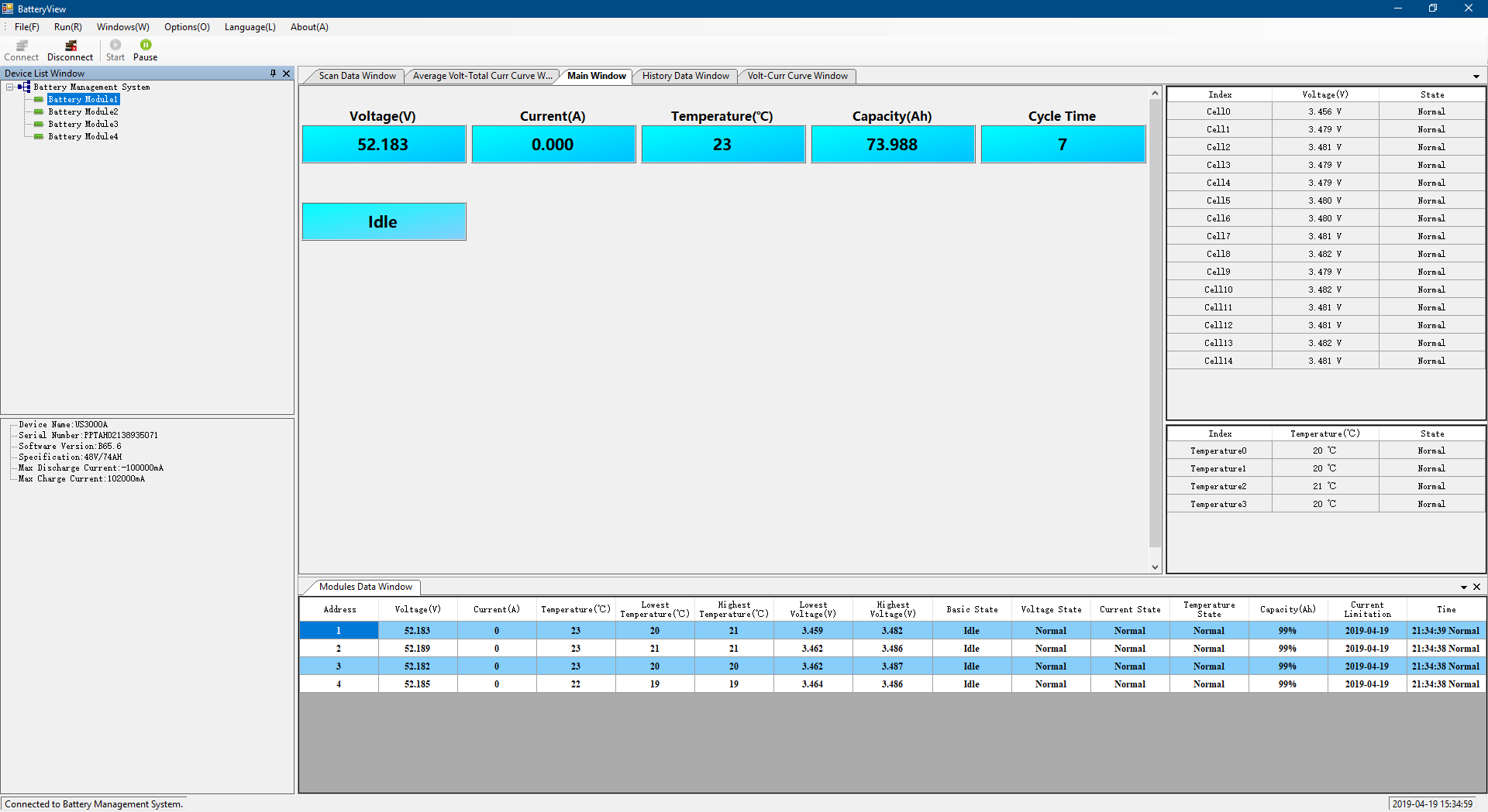

Moje původní baterky jsou pryč a na jejich místo nastoupily 4 cihly Pylontech US3000. Funguje to už pár týdnů, k měničům jsem je připojil tím šíleným 150mm2 kabelem o délce 9m. Baterky se úplně v pohodě vlezou do 19" racku typ 600x600mm. Takže pokud to někdo budete také dávat do stojanu, nemusíte si kupovat drahý 800x1200mm rack. Ke každé cihle přišly rovnou hranaté zacvakávací matice a šrouby. Jednotlivé cihly jsou dost těžké a jenom za přední uši by se neudržely. Já to vyřešil levně, pomocí závitových tyčí, které jsem našoupal do zadních vertikálních stojen. V originálním předraženém rozvaděči Pylontechu se k tomu dodávají 1U blanking panely, které při montáži do zadních stojen každou cihlu podpírají. Díky výšce 1U také zajišťují, že cihly mají mezi sebou velký vertikální odstup a dobře větrají. Já mám odstup jen 1/3U, ale podle logu teplot se baterky při mém provozu vůbec nezahřívají. Mohl jsem to nacpat i natěsno, ale zas takovou "termální odvahu" jsem neměl.
Datovou komunikaci mezi Pylony a měniči jsem vůbec nerozcházel. Jednak bych si musel koupit nové komunikační karty do měničů, druhnak to Voltronic má aktuálně naprogramované (pokud se nepletu) pouze s jedním měničem. V paralelním provozu mých dvou Infini by to tedy stejně nechodilo. Nevadí, důležité parametry jsem nastavil ručně a zatím to šlape dobře, včetně nabíjení do plna a vybíjení do 50%.

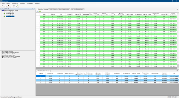

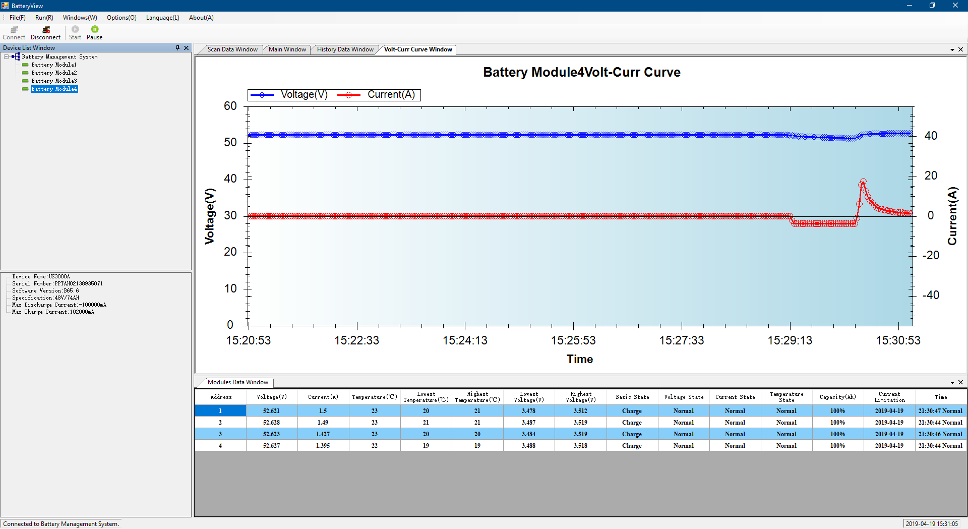

Baterky se dají monitorovat přes RS232, programem BatteryView: Na RS232 běží také sériová konzola s poměrně bohatým CLI. Příkaz "help" vypíše tři stránky dalších commandů z nichž první polovina umí reportovat snad všechny myslitelné údaje. Druhá polovina commadů dokáže baterky spolehlivě odpálit, neboť se s jejich pomocí dají měnit provozní hodnoty, různé limity a flashovat FW. Takže na ty fakt nebudu sahat.

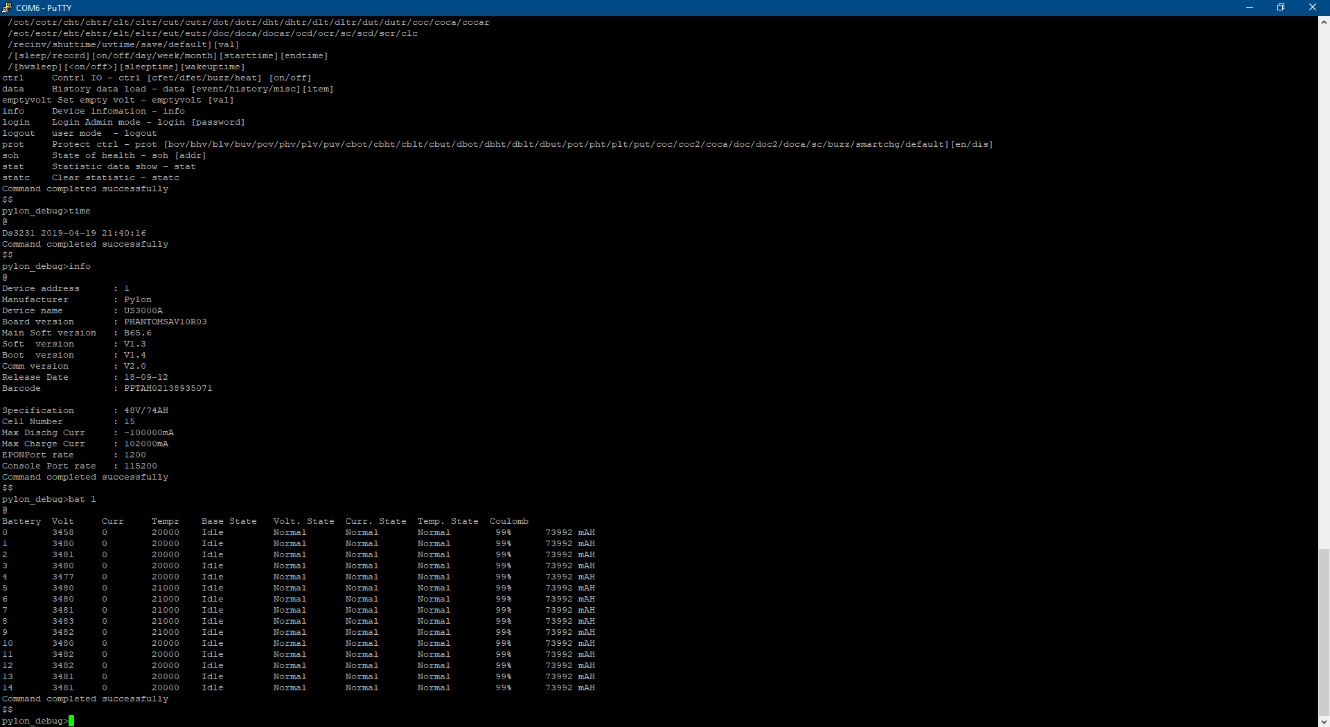

Výpis stavu článků v jedné z cihel: Aktuálně dumám na tím, jak ty Pylony co nejlépe připojit k Foxtrotu, abych ukojil svoji monitorovací závislost. (Je to forma voyeurismu?)

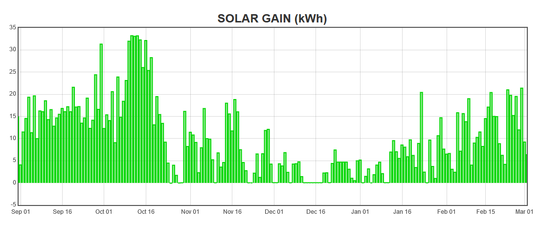

Nemáš denní výrobu panelů listopad>únor,po sezóně?
- Reputace:962
Jasně, ovšem jsem soláník učeň, takže mám data jen za poslední rok. Předtím nebylo co měřit.
DC stranu mám jako hodnoty I a U pro každý ze čtyř stringů, samplováno po 30s.
Celkem tedy 8 souborů CSV, dohromady 90MB.
Vzhledem k fenoménu "není spotřeba -> není výroba", je hodnota výše uvedeného vzorku dat poměrně diskutabilní.
Viz graf zde: https://forum.mypower.cz/viewtopic.php? ... 323#p78323
Nicméně jestli ti to i tak pomůže, rád ti to někam uploaduji.

Stačí mi jen napsat kolik dnů v tomto období bylo pod 15KWh/den s těmi dvěma poli co máš?
- Reputace:962
Údaje po dnech vidím v AC spotřebě, která šla ze soláru, viz níže. Potíž je, že 15kWh denně často ani nespotřebuju. Tedy pokud nemám v provozu nějaký nesmyslný palič, jako je vidět v říjnu.
Kdybych tedy vzal všechny dny pod 15kWh, tak v období listopad, prosinec, leden, únor je to 99% procent: To bude chtít, nějakou lepší metodiku

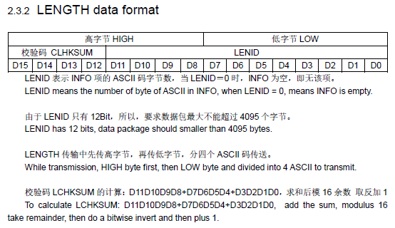

Další vrstva je protokol podle nějakého existujícího standardu pro komunikaci "smart devices". Ten protokol je ovšem šílený.
- 1) příkazy i hodnoty jsou v HEX, pro přenos ale zakódované do ASCII. Pro dekódování se tedy nejprve musí načíst z linky znaky 0-9 A-F, z dvojic se vytvoří hexa čísla a pak se to teprve převede na bajty. Aby se to nepletlo, tak úvodní znak datagramu takto zakódován není a je to znak "~".
2) Některé informace jsou bajty, něco wordy, neco bity.
3) Každý datagram také obsahuje dva kontrolní součty a buňku, která informuje o celkové délce datagramu.
4) Aby to bylo co nejvíce komplikované, tak jeden 16ti bit word obsahuje 4bitový kontrolní součet a zároveň 12ti bitovou hodnotu délky datagramu. Člověk tedy musí nejprve spočítat to CRC, pak ho bitově posunout a operací OR na to přilepit 12bitů délky datagramu. (Z toho plyne, že nejdelší datagram může mít velikost 4095 bytů).
Po přečtení PDF dokumentace jsem zabědoval a naše čínské přátele několikrát hlasitě proklel. Takový orloj mohl vyplodit pouze mozek napadený nějakou ošklivou de-mentální chorobou. Několik dní jsem se snažil RS485 rozchodit, ale bez úspěchu.

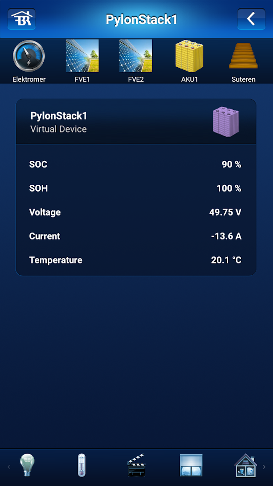

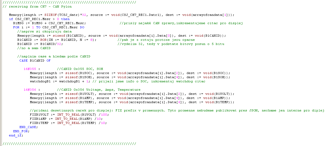

Z čirého zoufalství jsem tedy otevřel ještě manuál ke komunikaci na CAN BUS. K mému překvapení jsem zjistil, že komunikace BMS Pylontech pomocí CAN BUS je v porovnání se všemi ostatními možnostmi vůbec nejjednodušší! Master BMS na tomto rozhraní každých několik vtěřin broadcastuje sumarizované údaje za celou skupinu baterií (max 8ks). Stačí si jen počkat a hodnoty přečíst. Nejsou potřeba žádné příkazy, adresy, kontrolní součty ani speciální datagramy.

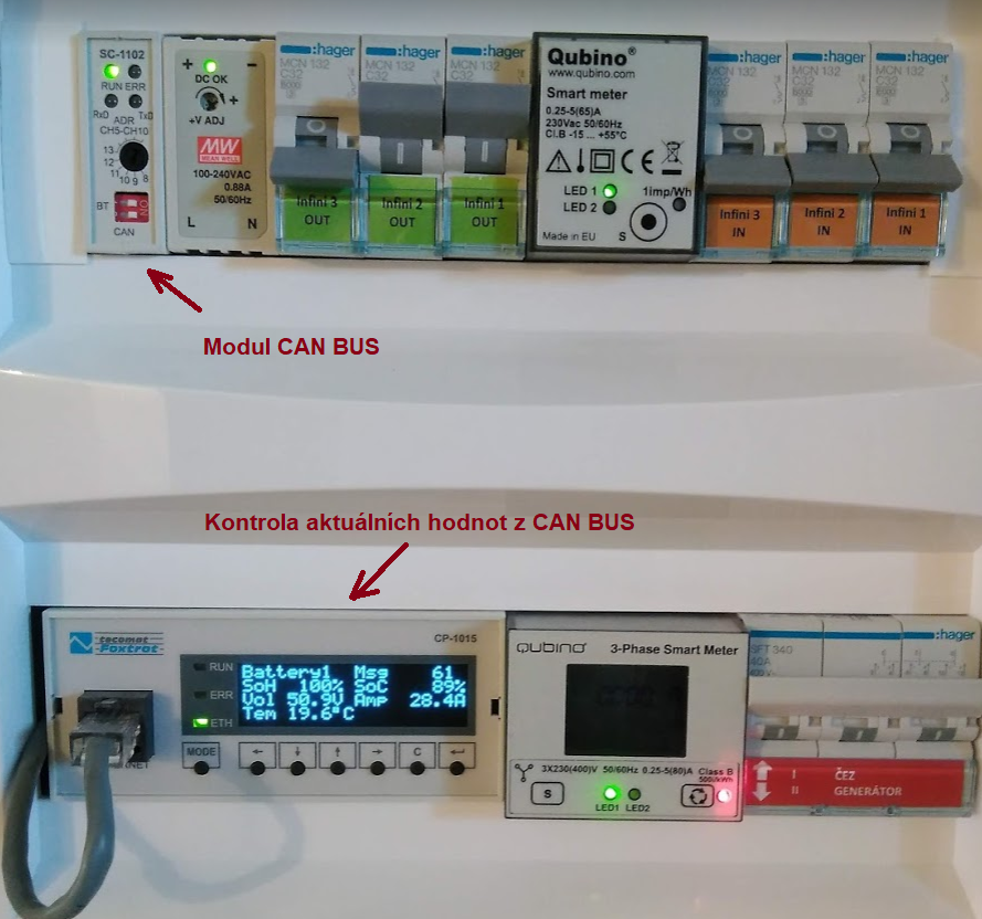

Čtení CAN BUS v PLC Tecomat je snažší, než by člověk čekal: Ačkoliv jsem se s rozhraním CAN BUS setkal poprvé v životě, vyčítání základních údajů se mi povedlo rozchodit velmi rychle. Velkým pozitivem je, že Tecomat má CAN BUS ve svém PLC výborně zpracovaný. Z dostupných údajů sleduji opravdu jen ty základní:
Pro kontrolu zobrazuji aktuální data také na vestavěném LCD: CAN BUS je nastaven na rychlost 500 Kbps a BMS posílá aktualizace hodnot každou vteřinu či dvě. Všechny údaje jsou tedy dostupné velmi rychle a zpoždění je minimální. Navíc jsem implementoval i jednoduchý WatchDog, který vygeneruje chybový stav a vynuluje hodnoty, pokud dojde k výpadku CAN komunikace. Na fyzické vytažení kabelu to reaguje krásně.

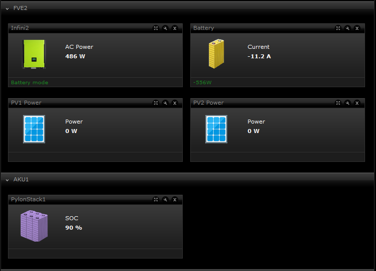

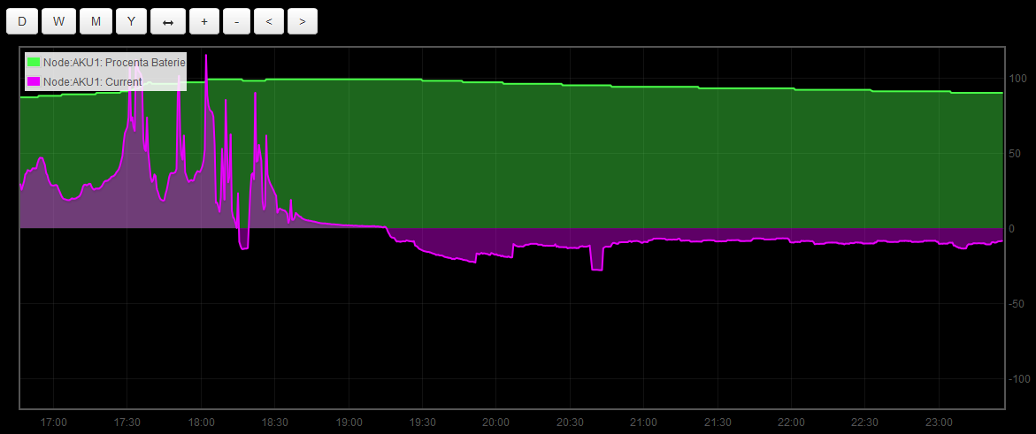

Pylontech ve Fibaro:Detail Pylontech v mobilní aplikaci Fibaro:Graf Pylontech v EmonCMS:Baterky v racku: Ačkoliv základní kostru jsem rozchodit dokázal, narazil jsem na několik problémů, se kterými jsem potřeboval pomoci. Tímto bych tedy chtěl poděkovat Dumimu a FCC, za morální podporu a nakopnutí správným směrem. Speciální poděkování pak míří k bráchovi FCC, který mi naprogramoval inteligentní prohledávání všech bufferů a vysypání hodnot do proměnných. Teprve díky němu jsem konečně pochopil, k čemu se hodí datové typy "struktura". Předtím jsem to měl udělané na prasáka, chodilo to jen "ve čtyři a ve středu". Prostě byl zázrak, že mi to vůbec něco načítalo.
Díky pánové!

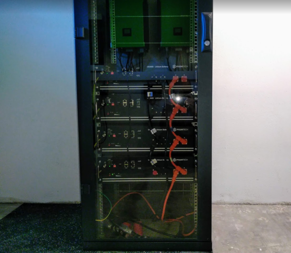

- Reputace:239

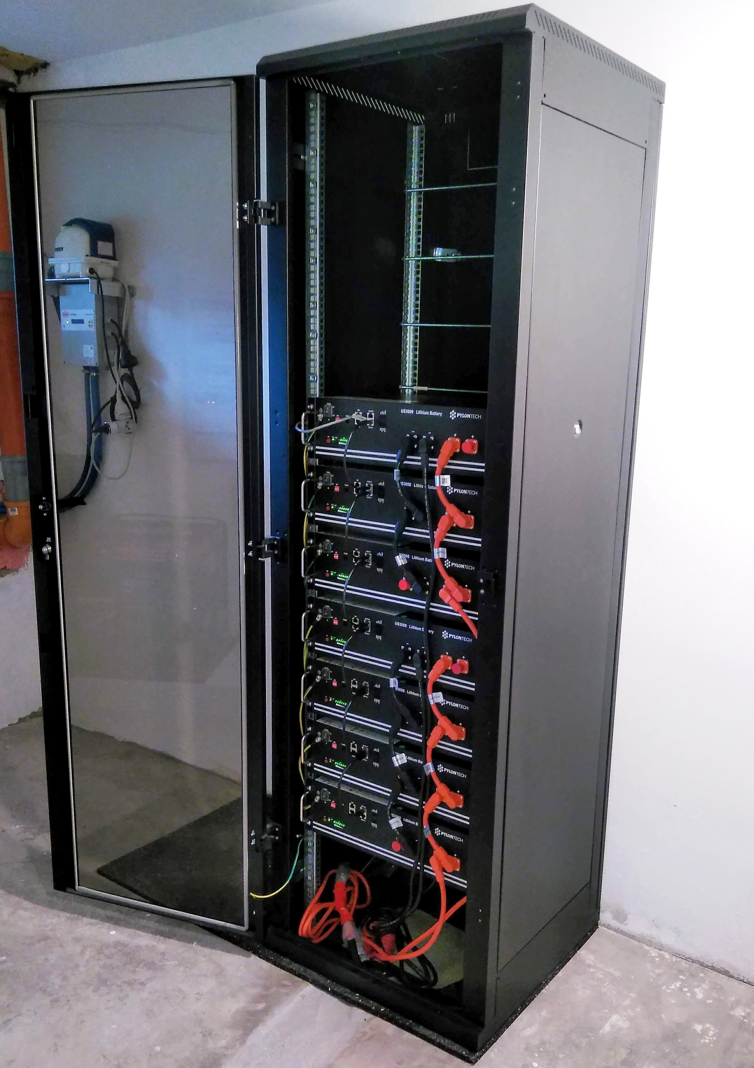

Já bych řekl že se ti namnozili neměl jsi ten rack prazdnejsi?

- Lokalita:Praha 6Systémové napětí:24VVýkon panelů [Wp]:cca 1,3 kWp Kapacita baterie [kWh]:cca.15
On Yuda tomu říká rack, ale ve skutečnosti se jedná o laboratorní inkubátor akumulátorů, a taky se mi zdá, že oproti mé návštěvě se mu daří je úspěšně rozmnožovat

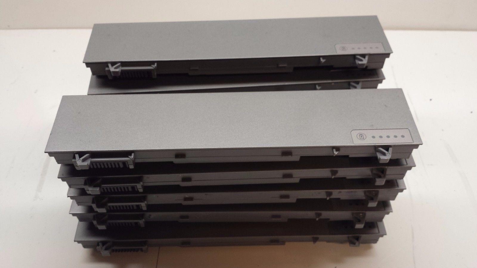

Koutek historie:
Když ještě mívaly notebooky výměnné baterie, tak některé typy baterek měly na zadní straně tlačítko a bargraf z LEDek. Při stisku tlačítka ten bargraf ukázal SoC. Málokterý majitel notebooku ale věděl, že pokud se tlačítko podrželo déle, tak bargraf ukázal právě SoH. Stejný údaj se dal zobrazit také v BIOSu, ale do toho člověk z laptopu lezl jen 2x za život.

ano, do česka dorazily další US3000, tak jsem pár přidal, aby ta líheň nebyla tak prázdná a depresivní.

Tomu racku je tam samému smutno, potrebuje bráchu.

dle připraveného místa pro druhou skříň bude zajisté na cestě
