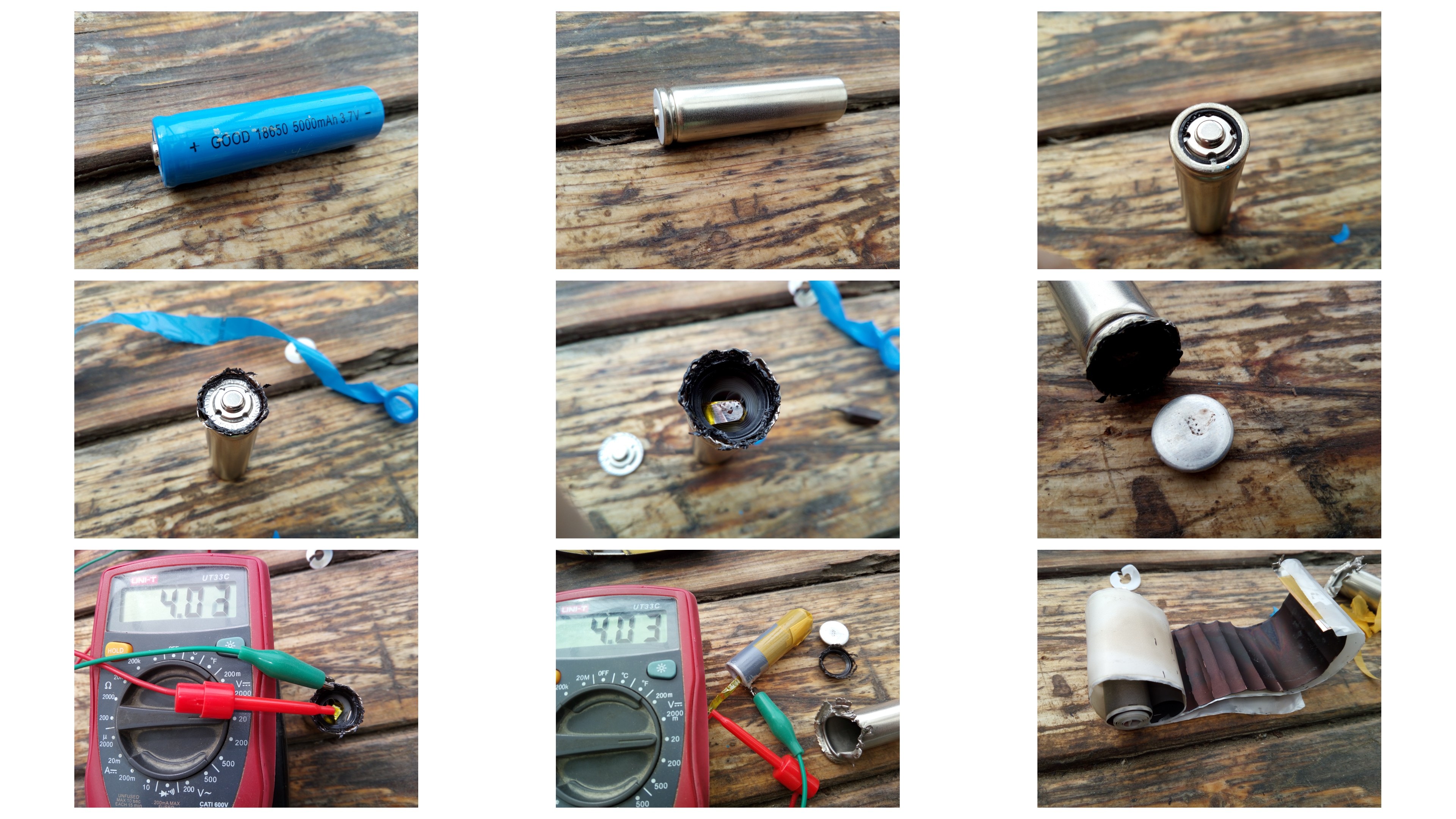

Pitva proběhla, článek přestal fungovat, protože jak je vidět na prostředním obrázku, plusová elektroda byla špatně přibodovaná na plusový kontakt. Nebo jí "odbodovalo" korozní prostředí v elektrolytu. Po otevření byl cítit (normální) chemický pach příjemný pro feťáky, ale těkavé rozpouštědlo rychle vytěkalo.rva píše:Článek 1, na který jsem byl hodnější a zatěžoval ho menším proudem, odmítl z neznámých důvodů spolupracovat a čeká na pitvu.

Napadlo mne, je v tomto typu článku ta "CID" pojistka?

Vše jsem vyhodil už do popelnice, ale protože topná sezóna u nás skončila, bylo popela jen na dně a pomocí magnetu jsem terminál vylovil. Je zajímavé, že i dřevěný popel je magnetický.youda píše:Napadlo mne, je v tomto typu článku ta "CID" pojistka?
Odpor mezi stranami je 0,6 Ohm, zatímco na spodní straně jen 0,2 Ohm, takže by mezi horní a spodní stranou nějaké jištění mohlo být. Ale ubroušení hrany ukázalo, že hliníková spodní část je rovnou napertlovaná na ocelový střed. Odpertlování ukázalo, že tam žádná ochrana není. Možná proto, že lišák číňan věděl, že kapacita je tak nízká, že jsou články absolutně bezpečné při jakémkoliv zacházení. Navíc myslel i na to, aby se zákazník cítil bezpečně, tak si zvolil vrchní část se čtyřmi otvory, které může zákazník pokládat za bezpečnostní otvory, kterými si článek v případě katastrofy odfoukne.

to magnetické v popeli není popel ale kousíčky Tvého kotle
Šikmoočka rádi "recyklují" vše po čem je poptávka . Staré Li-Ionky přebalí do nového kabátu a ubroušené origo svary překryjí čepičkami . Podobně jako u fake tranzistorů je opatří popisem dle přání
Děkuji za test a pitvu pacoše
