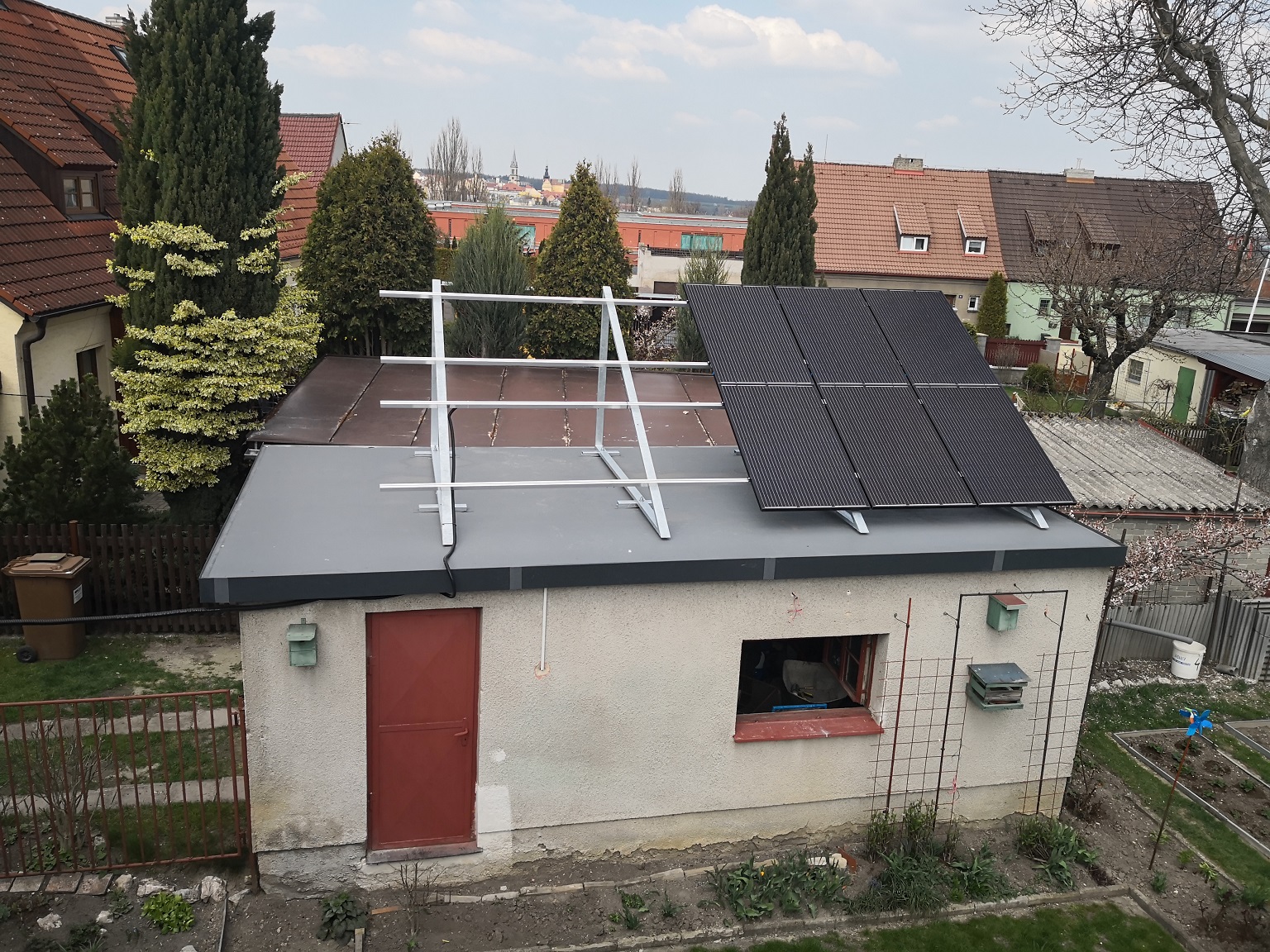

Sluníčko svítí a panely jsou na střeše
Již několik dní si hraju se svojí novou hračkou a ještě to přináší kačky.
Ne vážně - včera jsem si ověřil, jak mé rozhodnutí orientovat panely na JV a JZ bylo správné. Ano, jinak dát nešly, ale byly i nápady nedávat panely na střechu garáže. Jsem rád, že jsme tak neudělal.
Z přiložených screenů je vidět, jak jsem roztáhl dobu výroby. Pokud bych bral poledne dle PánaBoha v 13 hodin, kdy by byl největší zisk, tak string na garáži je posunut o -1 hodinu a sdtring na domu je skoru o + 1,75 (tam to nebude čistý JZ asi).
Dále je vidět i rozdíl ve výkonu, kdy panely na garáži mají 31 stupňů a na domě 50 stupňů sklon. Dělá to 100W.
Takže slunci zdar.
Takže slunci zdar.

Beny, tak to je nádhera!
Dotazy:
1) Nakonec jsi skutečně dal pod každý panel ještě jeden optimizer od SolarEdge?
2) To řízení přebytků do bojleru si nakonec udělal úplně sám, pomocí UniPI a těch dvou SSR?
3) Vidím, že občas posíláš do sítě i nějaké přetoky, máš to smluvně ošetřeno, nebo zatím jen testovací provoz?
4) Proč se bojler zcela odpojil v časech před 13h a před 14?
5) Vidím, že garáž dostala novou střechu a eternit šel dolů.
Na to že jsi strojař (jak jsi psal v úvodních příspěvích) tak smekám!
Díky!

Díky za pochvalu.
A pokud jde o:
1. Ano, nakonec jsem dal pod každý panel krabičku za 1100,- kč. A jak to funguje nádherně
2. Řízení přetoků do bojleru jsem udělal pomocí Unipi a jeho OS Mervis, další HW jsou ty propo relé. Zatím mám jen
jedno těleso, už mám objednanou jinou vložku se třemi, ale použuji jen dvě a dvě relé
3. Přetoky do sítě v maximální velikosti celkového odběru - slava na odebranou energii 0,70 Kč/kWh
4. Ty propady bojleru v těch dvou místech je doba, kdy právě sepla myčka a propo relé snížilo výkon
5. Garáž má nový update a taky trochu místa ještě
