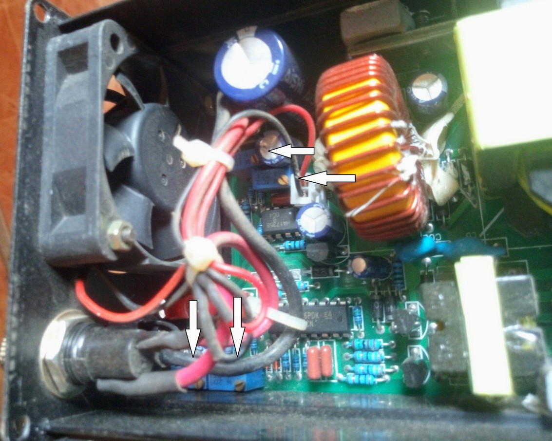

Jen malinky dotaz,k cemu slouzi vsechny 4 potenciometry?D va si dovedu predstavit....Ze by Cc,Cv?....nabijecka konci na 58,8V,pocatecni proud 6 A....az do nuly....Na nabijecce neni nic znaceno....Dekuji za pripadne odpovedi.Hezky vecer.

Já bych byl rád, že to funguje a na nic nehrabal. Pokud má proběhnout reverzní inženýring, tak je potřeba to vytáhnout z bedny, očistit a dobře nafotit shora i ze strany spojů. Jinak je to střelba do křoví...
