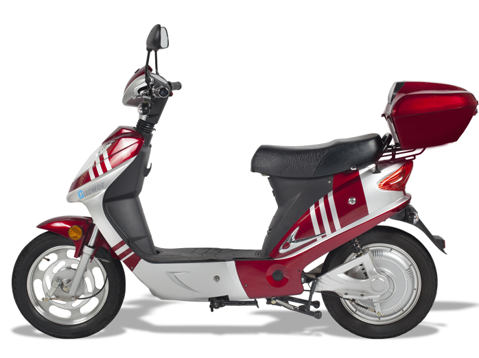

Mám malý elektroskútr Guewer City, motor 350 W, baterie 4x 12 V 12 Ah (, ), regulátor 48 V, 25 A
Papírově uvedeno max. rychlost 25 km/h, dojezd 30 km. Rychlost odpovídá, maximální dojezdy byly kolem 25 km. Po roce a půl však klesla kapacita baterií natolik, že teď v zimě udeju už jen 6-7 km, což je málo. Baterie byly hýčkané a po každé jízdě ihned připojené po návratu domů na nabíječku. V průměru jsem denně najel cca 4 km, nárazově párkrát těch 25 km.
Pro své potřeby potřebuju občas ujet kolem 30 km. Ptám se tedy, čím olověné baterie nahradit? Kde nechat repasovat a vyskládat aktuální box na baterie něčím jiným a lepším? Čím? Jaká by mohla být cena? Případně pokud by někdo z místních byl ochoten pomoci a baterii vyskládal, rád zaplatím.

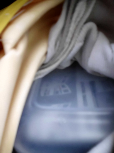

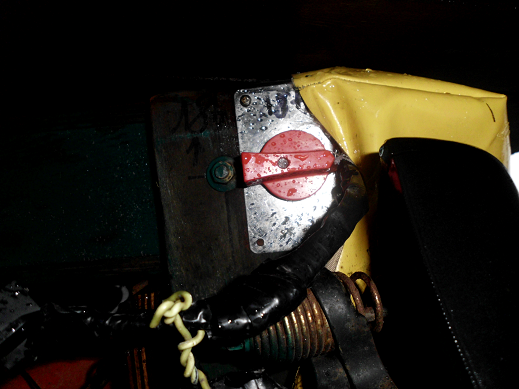

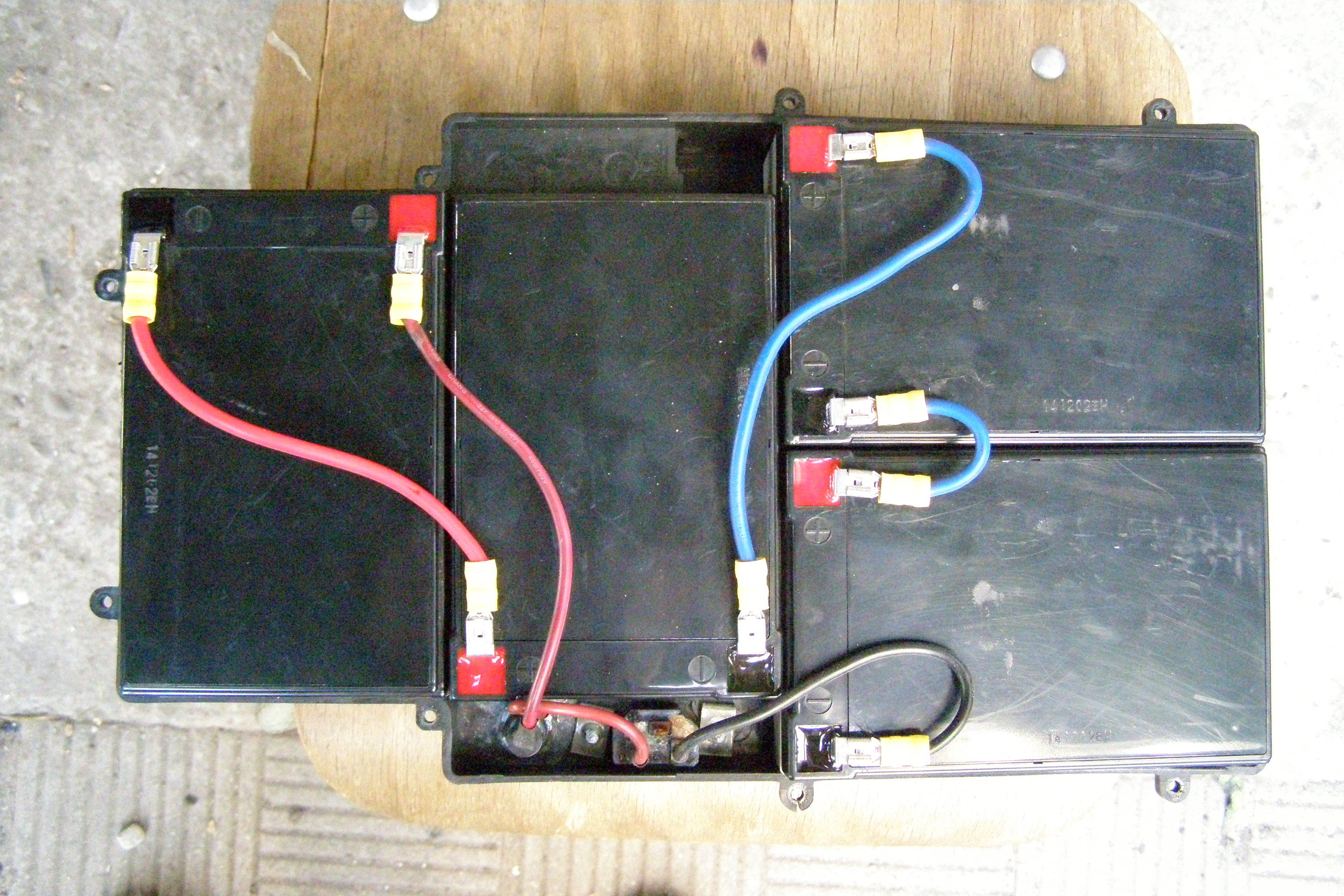

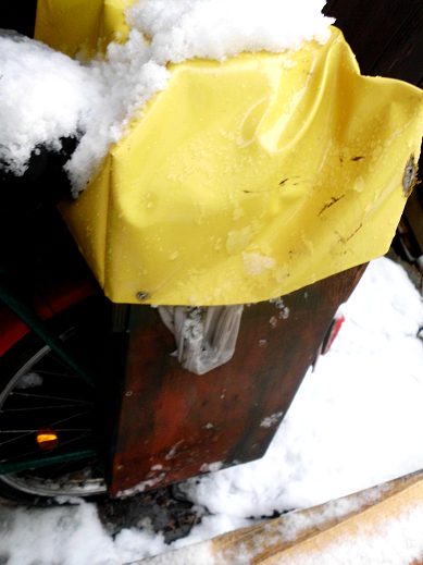

pohled na stroj schovaná sdružená nabíječka 4x12V ( https://www.himalaj.cz/product/nabijeck ... mate/59111 ) dřevo v kterém je po stranách 2x2x12V/18Ah třípolohový přepínač - 24V/36A x nabíjení 4x12V/0,8A x 48V/18Ah
