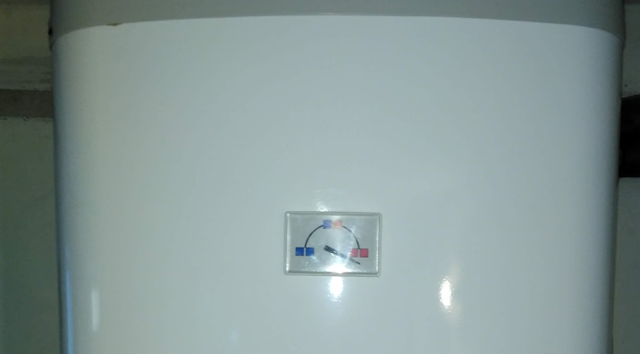

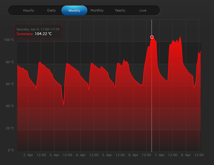

Vaše připomínka ohledně tlakových ventilů byla přímo prorocká, neboť termostat teplovodního reaktoru Dražice OKHE160 to v poslední době opravdu nezvládá a odpíná se velice pozdě. Z kohoutku na horkou vodu tak místo vody prská tlaková pára.
Teplotní čidlo, umístěné ve střední části reaktoru, ukazuje teplotu cca 104°C. Jak vysoká je skutečná teplota u vrchu nádoby se ani neodvažuji pomyslet:
..a také ručka vestavěného mechanického teploměru marně hledá zarážecí kolík:
V předchozích dnech přitom termostat vypínal poslušně. Vypadá to však, že dlouhodobý provoz v poloze "na plné kule" mu nedělá dobře. Otočil jsem tedy knoflík termostatu zpět na značku 60°C. Tato poloha, jak vidno z posledního kopečku na předchozím grafu, produkuje ve středu reaktoru vodu o teplotě cca 90°C. A to je již přijatelné.
