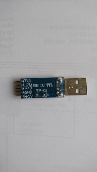

To prve doma mam, hcel som dratovu verziu a prisla mi iba modulova, zatial som ju neskusal ale k comu je ta druha vec, je potrebne to galvanicky oddelit?

Toto je modulova verzia bez kablika, to co si dal ako odkaz je kablova, tu som chcel aj ja, no činčulak mi poslal toto, je to si to iste ale...

Nie, ja to chcem hlavne vyskusat ak to bude fungovat a potom chcem na to napojit MPPT SmartSolar a BMV-700 do USB hubu. Niekde som nasiel navod ze to cez toto funguje, myslim ze tu aj o tom niekto pisal, ze sa mu paci ako mu to vsetko v USB hube pekne blika :lol:
Pokial to fungovat bude aj mne, vzdy je to lacnejsia alternativa za par supov ako kupovat drahy kabel VE.direct z Neosolaru ;)

to jsem psal ja. Pekne to blika stale :D
Pouzivam dle fotky https://www.ebay.com/itm/6pin-FTDI-FT23 ... ctupt=true
tyto ftdi predodniky - podle fotky to vypada stejne dekl je prusvitny a RX a TX maji ledky coz je fajn ze vidis ze se neco deje.
Original USB - Ve.direct kabely stejne tak USB - Ve.bus .... a vubec vsecko od victronu jsou izolovany prevodniky pac jednak jsou datovy signaly vztazeny ke gnd - u Ve.direct (obycejnej uart na 19200baud - rs485 by byla vhodnejsi) a kdyby byl problem ve vykonovych gnd tak to zacne odparovat med na dps. Druhak jsem ve sve blbosti tento prevodnik pripojil na bluesolar a PC za PJ a nastalo odpareni cesticky a destrukce prevodniku. (regl to teda prezil). Nebo naprimo ale jedine notebook z baterky - jehoz sasi je potencialove v lufte - nepolozit na uzemenou vec - pokud ten notas neni celoplast ....
Vyreseno - za par korun jde koupit jak psal kodl69 v jinem vlaknu cely modul izolace, ja to poresil dvouma optoclenama s totem vystupem taky za par korun. Toto resi i to ze victronregly maji a vedirect 5V ttl a BVM ma 3,3V ttl.

Takze toto https://www.aliexpress.com/item/CJMCU-1 ... 44838.html by si odporucil pouzit? Tym padom to musim este objednat, nechcem si nieco odpalit :?
